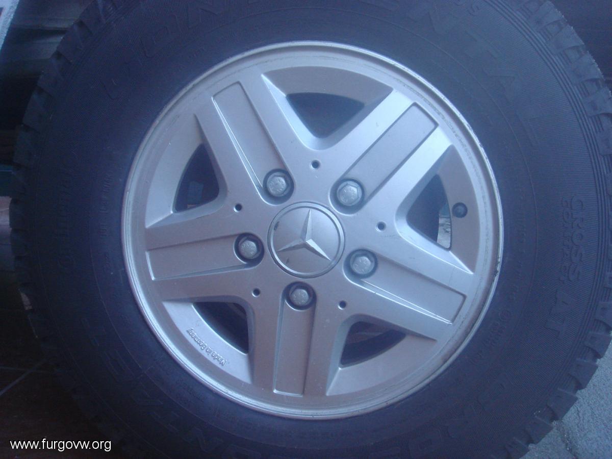

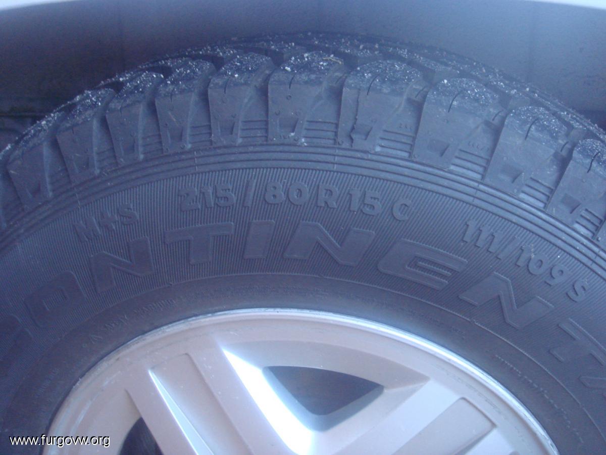

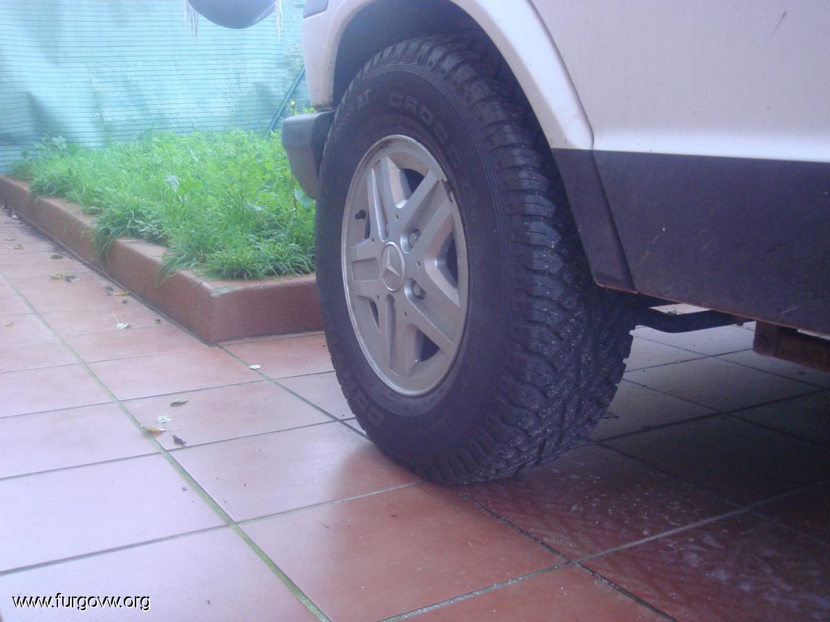

     Bueno, despues de una pequeña odisea... Ya tengo las llantas con las cubiertas montadas, mas los separadores y la homologacion de todo el conjunto y el nuevo ancho de vias... POR FIN...
Gaizka27
Os dejo unas fotos de los zapatos nuevos y del diferencial del bloqueo trasero...
MoriendiArs
Hola Gaizka27 ¿cuanto te ha costado eso?...

Cita de: Gaizka27 en Diciembre 15, 2013, 01:19:32 am
Gaizka27,
¡Qué bonitos son esos nuevos zapatos!
Me gustaría cambiar las llantas para mí MB100, me puedes decir dónde se pueden conseguir esas llantas que llevas de 15", todas las medidas de las llantas, y € ???.
Enhorabuena, quien la sigue la consigue.
Gaizka27
     Estas llantas son de un Mercedes G. Las compre en Mil Anuncios. Me salieron muy bien de precio, pero como el ET no era el adecuado y me pegaban por dentro tuve que colocar unos separadores, y ahi se disparo un poco el precio. Pero bueno... He ganado en estabilidad, al tener mayor anchura de vias...

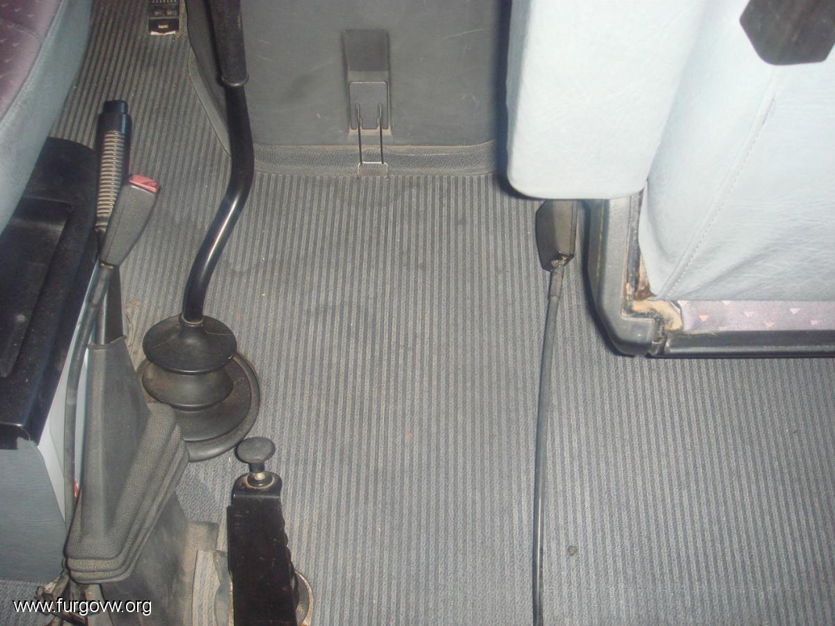

petateneta
marsal podrias medirme primer tramo de tu cardan y fotografiarme tus pedales de frenpo y embrague????

Las llantas del Lada Niva / Suzuki en 15" sirven para la MB100, me las probo el mecánico, pero el ET de la llanta modificaba el ancho de vía más de lo permitido y se tenía que homologar.

ivanmb100
Para los que mirais por las llantas de la MB100, hay un problema, solo valen las de la MB100, las del MB-G valen si son con los taladros a 139,7x5, la MB100 puede montar las llantas de 16" del KIA SORENTO con un centrador que es barato. La medida de la cubierta 195/75 16 el et de la MB100 es 65, el del sorento 50, creo que se queda justo dentro del limite de los 30mm de ensanche sin tener que hacer nada en la itv.
