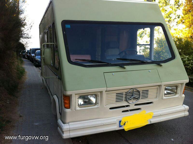

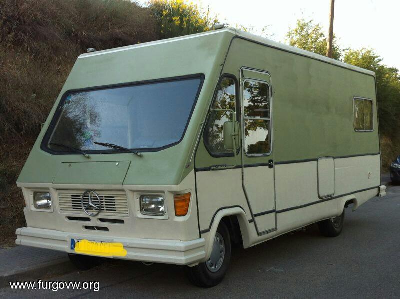

bueno gente..despeus de estar 2 dias acampados en la puerta de la casa del mecanico la furgo ya embraga. ahora a darnos un paseitos. si no da problemas tendremos que hacernos unos 400km entra mañana y pasado... lo veis muy arriesgado?, esperemos que no de problemas.
las marchas siguen duras y a la condu le cuesta encntrar el camino de las marchas.. digo yo que sera cosa de acostumbrarse.
ya contare a ver que pasa.
xcierto, hemos cambioado los 2 bombines. primero uno y la mejora fue un poko notable, despues el sgundo y ya se empezo a embragar a la primera. tambien cambiamos la carcasa del radiador que estaba rota y unos rodillos con un tensor que andaba suelta la correa y tembaba mucho toda la maquinaria. ahora a darle rulos...
os dejos unas fotitos. saludos gente!

Mirale es pasador del selector cojen juego y entran mal
yo se lo acavo de hacer y menudo cambio
