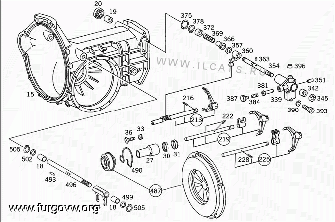

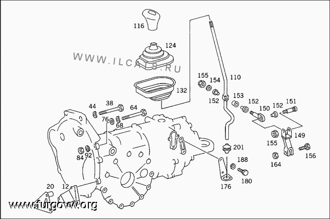

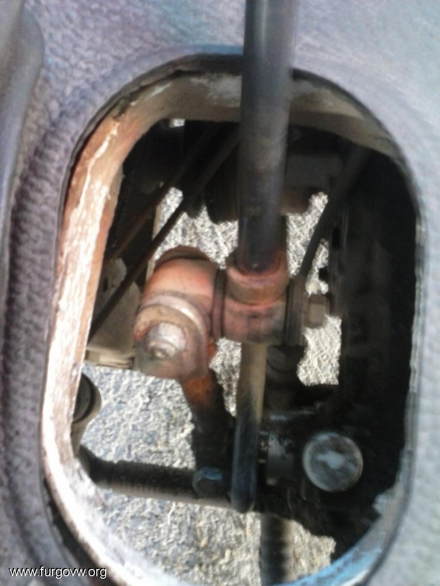

Creo que lo mejor que podrías hacer es meterte debajo de la furgo e intentar sacar una foto desde abajo de la zona de la caja de cambios y quitando la goma de la palanca otro par de fotos.
He encontrado una imagen en mi galería y tengo la impresión que en vuestro modelo de caja de cambios tenéis unos cuantos mecanismos que no tienen la mía.
Puede que tuvieras problemas en la caja y el "animal" a terminado por cargarse algo (doblar algún mecanismo).
muchisimas gracias valvulina mañana are fotos y las colgare aqui y en mi enlace de villamerche mañana os cuento y un saludo ya que si mañana no la muevo ay se quedara 10 o 15 dias x motivos de curro un saludo

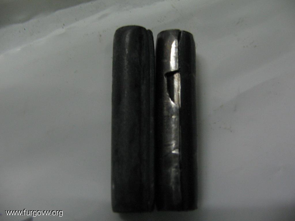

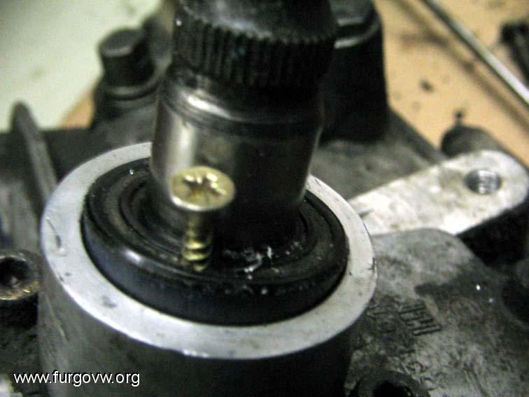

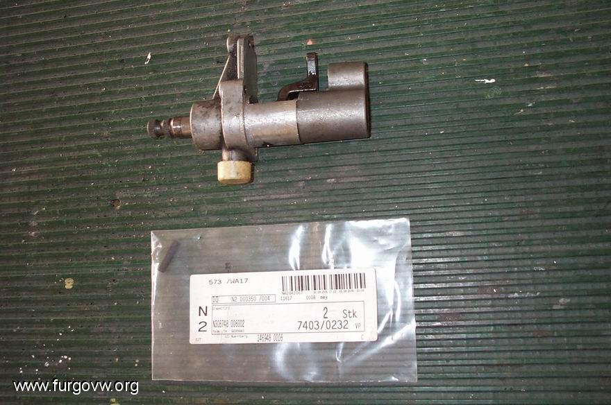

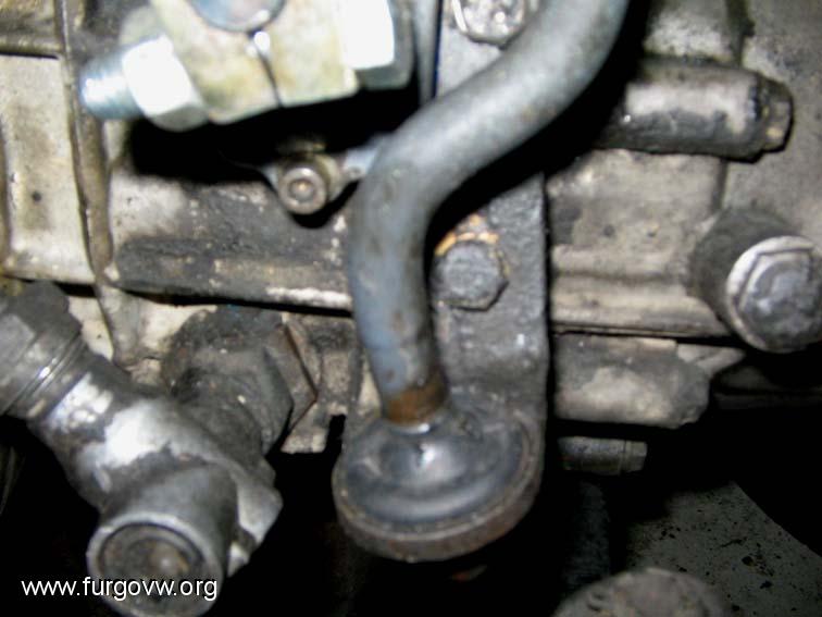

Si no he entendido mal la página web alemana lo que pretende decir es que tenía tres cosas mal, un "pasador-rodillo", el retén del mecanismo de cambio y una goma-articulación del cambio. En la foto se puede ver el pasador-rodillo en el interior del mecanismo y luego le ha sustituido un reten para que no salga el lubricante de la caja de cambios. La goma es la última foto.
PASADOR-RODILLO EN EL CENTRO DE LA FOTO
CON UN TIRAFONDOS SACA EL RETÉN ANTIGUO

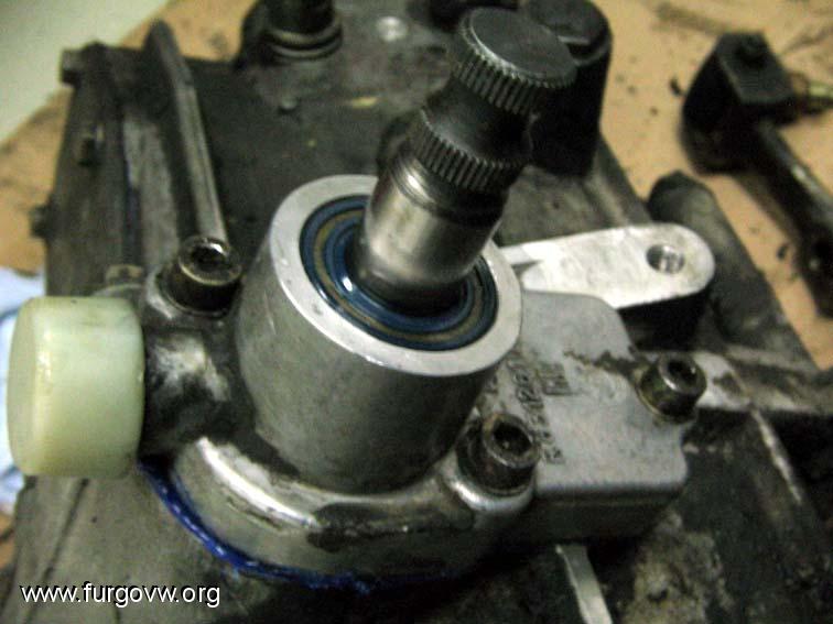

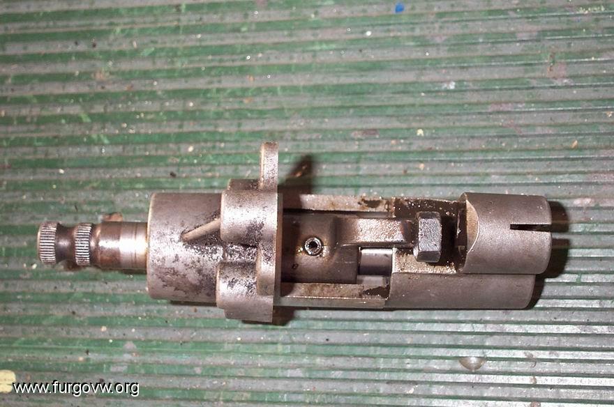

Mira el mecanismo donde va...
Te digo lo que yo haría para intentar repararlo, tenemos tres piezas diferenciadas, la palanca más larga, el conjunto selector que está atornillado a la caja de cambios y un brazo articulado que une el conjunto selector con la palanca, pues lo primero sería hacer una muesca en el punto donde se une el eje estriado del conjunto selector con el brazo articulado (última foto) para saber la posición real del mecanismo, luego podrías desmontar la palanca y el brazo articulado. Al quedarte el conjunto selector libre puedes desmontar los tornillos que lo unen a la caja de cambios y manteniendo el punto muerto debería de salir esa pieza sin mayor esfuerzo. Luego sería cuestión de revisar si hay algo mal.

Cita de: valvulina en Febrero 03, 2013, 14:38:13 pm
que bueno yo ayer todo el dia buscando esa imagen y no la encontre eres de masiao valvulina me dao por vencido me dao cuanta que me gusta mucho la mecanica pero esto creo que es demasiao para mi cambiar pastillas aceites y creo que poco mas por cierto tienes despiece de mas cosas por que quiero cambiarle salpicadero y otras cosas muchas gracias valvulina eres lo mas .ereselmejor
