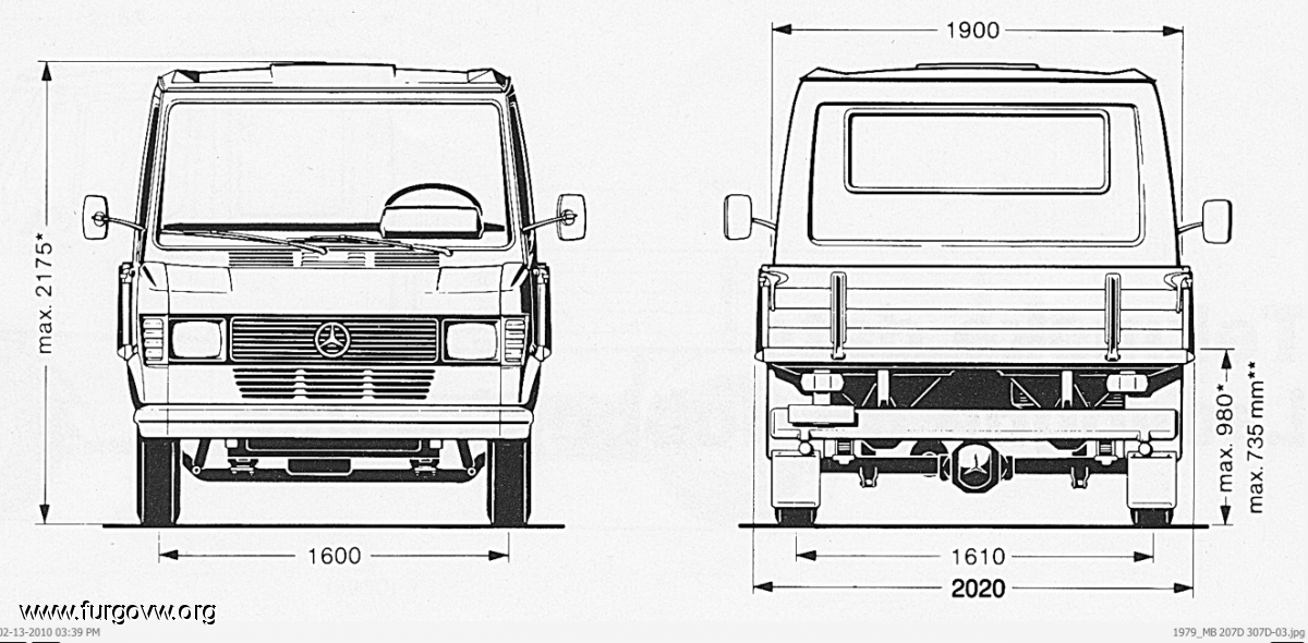

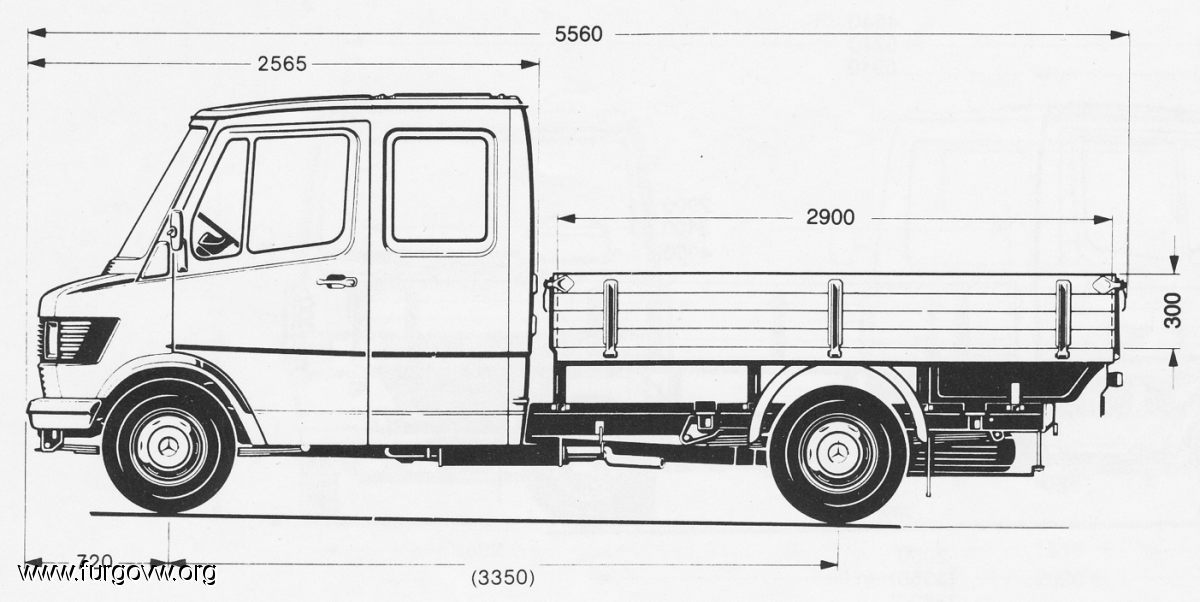

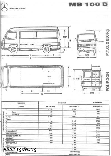

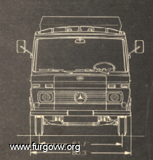

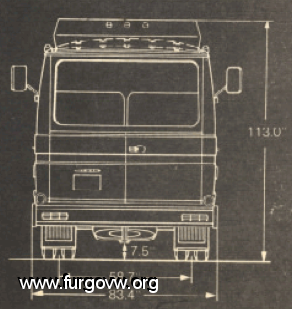

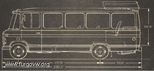

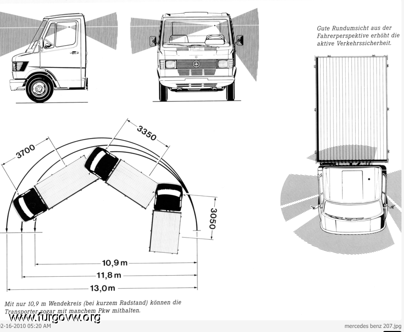

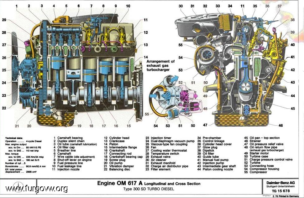

aparte del tostón os paso unas fotos interesantes que he visto por la red, quizas alguna ya ha salido por la mecanica de las viejitas o por el foro pero ahi van...
