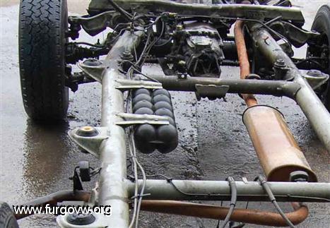

La MB100 no lleva eje de transmisión trasero como las vuestras, lo lleva todo en el eje delantero, detrás lleva un eje rígido con ballestas y nada de propulsión.
http://www.furgovw.org/galeria/fotos/elmacgyver/mb100_auspuff_467x3230.jpg
El ruido lo oigo en la rueda delantera derecha y es el típico ruido que te avisa de que algo esta empezando a fallar. Sólo se escucha circulando al girar la rueda a derechas o izquierdas, en línea recta nada de ruido.
Ya me han cambiado algunos elementos como rotulas, frenos delanteros y barra de dirección. Podría ser como comentáis algo de cojinetes/rodamientos, algo que tiene giro.

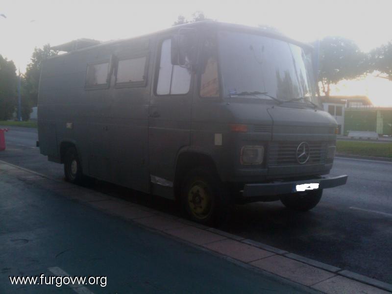

Date prisa que a lo mejor le salen otros novios, hoy he visto q algun cabron le ha partío la luna delantera en todo el medio con un adoquin o algo a una MB que está aparcada siempre en La Cartuja, creo que la usa como vivienda habitual, hace algún tiempo puse una fotillo, es esta:
