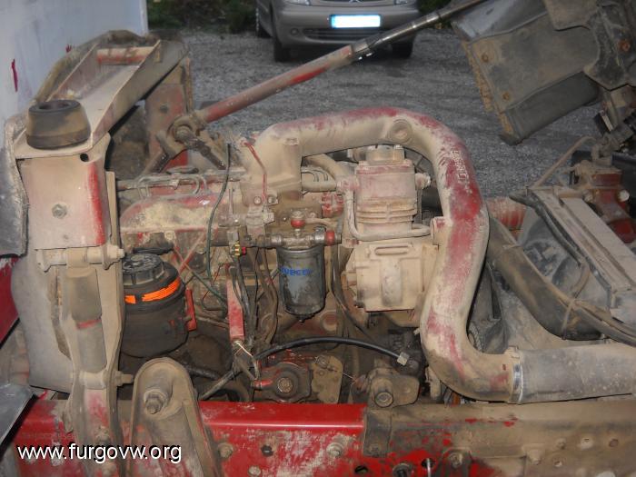

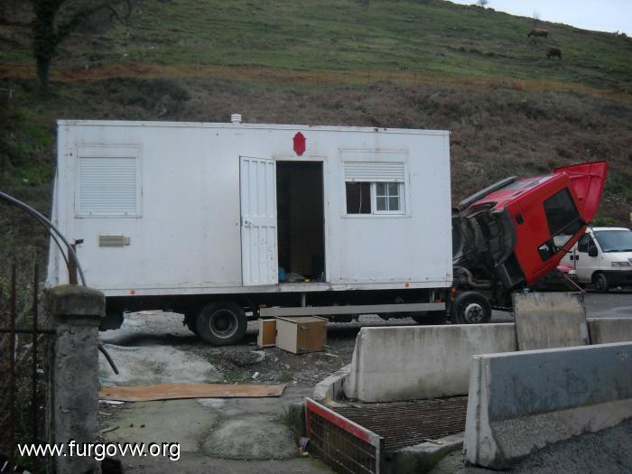

y aquí unas fotillos que le he sacado con la cabeza agachada  ;D

Yo en mi camión por un lado lo tengo un poco mas complicado porque es inyección directa (los camiones tochos, tractores, etc suelen serlo) y tambien tengo turbo, pero por "pro" los camiones suelen tragarlo mejor, tengo bomba de inyección bosch (muy importante), tambien tiene una prebomba de serie que le ayudará a tirar del aceite.
Lo he estado empollando bien y lo que voy a hacer es ponerle un segundo depósito para el diesel con una garrafa tipica de 25 litros de obra, esta sería para el diesel, para arrancar y acabar con diesel y la grande para el aceite, para este sistema de doble depósito unas electroválvulas para cambiar de uno a otro desde la cabina, y luego un ICC (InterCambiador de Calor) yo me he decidido por un intercambiador de placas, que lo que hace es calentar el aceite con el agua de la refrigeración, mucha gente le pone un calentador de filtro que tambien funciona con ese agua pero para el camión como chupa mas diesel el de placas calienta mejor yo creo y encuentras en ebay por 30 euros. También cambiarle los manguitos del diesel a unos mas gordos de 12mm para que tire mejor la bomba. Mas o menos el resumen sería eso, el funcionamiento, arrancas con diesel y cuando llevas un rato conduciendo que ya ha calentado el motor le pasas al diesel que ya entra mas calentito a los inyectores, cuando vaya a parar para mas de 2 horas ya pues unos minutos antes de parar pasarle al diesel para limpiar el circuito de aceite.
