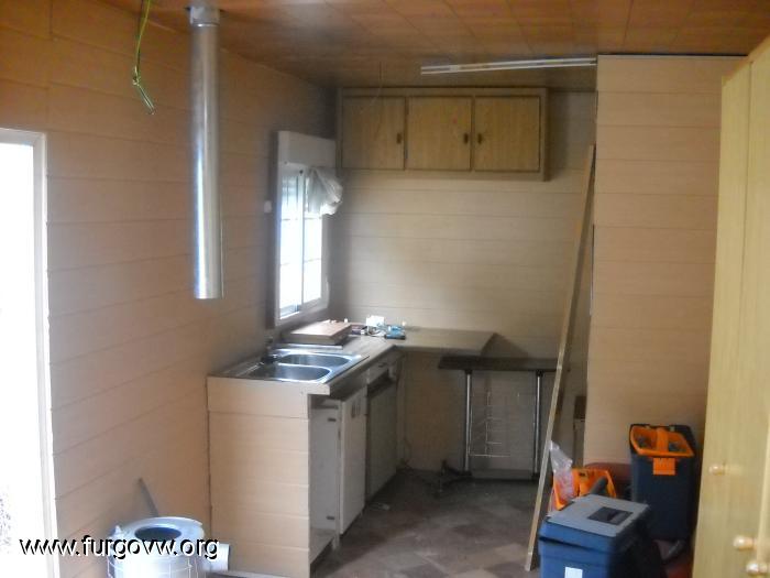

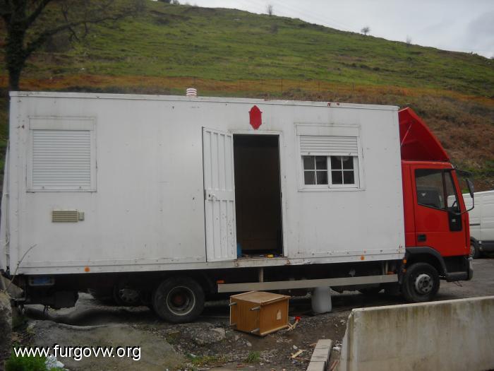

bueno, aquí vuelvo despues de nosecuanto tiempo, me gustaría haber sacado mas fotillos del proceso pero soy un desastre asi que hoy le he sacado unas fotillos de como está ahora, que ya le queda poca cosa  ;D y en unas semanitas a hacer kilometros!  .palmas

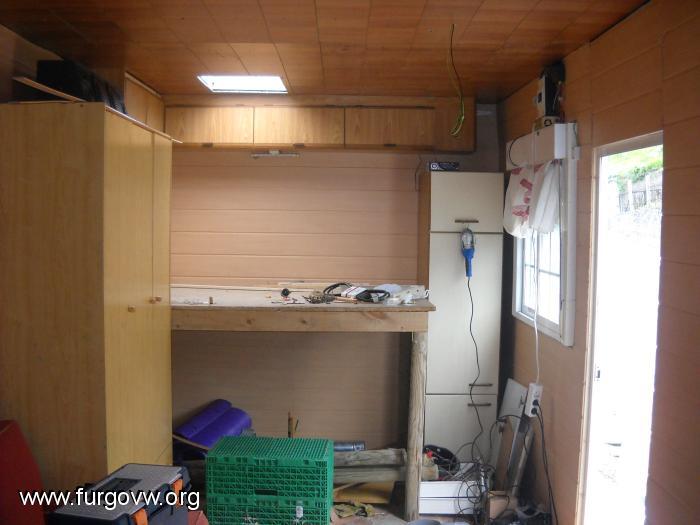

al final la tablilla que tenía en las paredes como solo tenía para medio camión y estaban bastante mal, decidí comprar friso y ponerle todas con el friso que le da un toque muy hogareño :) el suelo y el techo he dejado el que tenía y he aislado las paredes con corcho de 3cm del azul que me dieron, y medio techo tambien el otro medio lo he dejado con corcho blanco que ya tenía puesto.

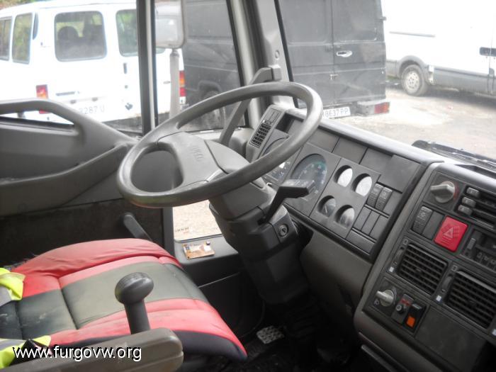

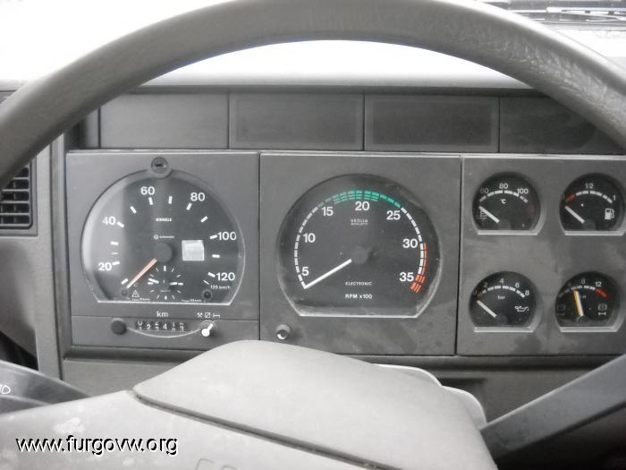

la cabina que no le hecho nada pero le sacao unas fotillos
kilometraje que marca a saber que y que no se mueve... aunque el camión tiene pinta de tener pocos kilometros

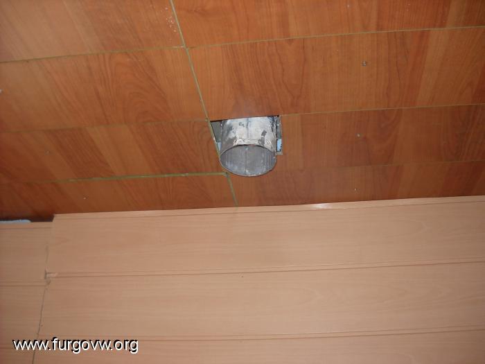

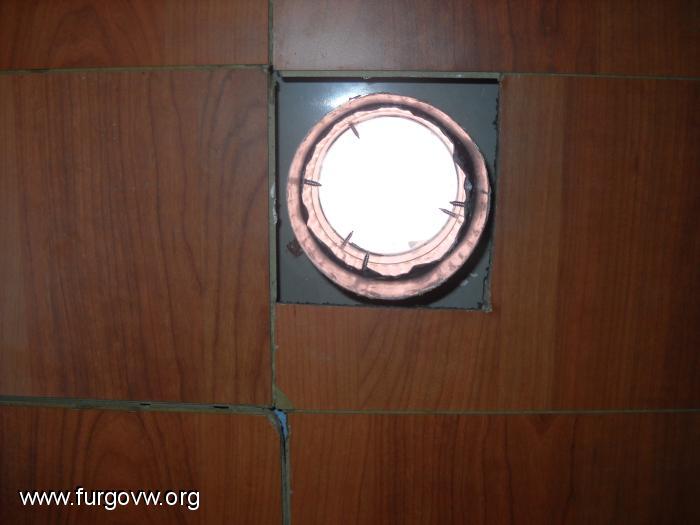

ya sin el farolillo jejej por arriba asoma la chimenea para la estufa, la he puesto de tal manera que se puede soltar con unos tornillos y por el techo no asoma nada se queda un agujero, para tema de itvs... la chimenea le hice un apaño con un cacho de tubo de manera que encaja en el agujero y por dentro se atornilla

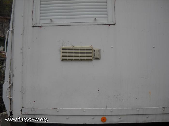

rejilla para que ventile la nevera trivalente y la salida de gases (rejillas recicladas de una caravana abandonada)
los muebles de arriba son de la caravana tambien, y los de abajo los teniamos en casa pero nos dieron unos mas nuevos y me guardé estos pal camión, la nevera encaja al pelo :)

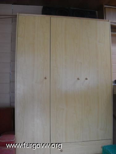

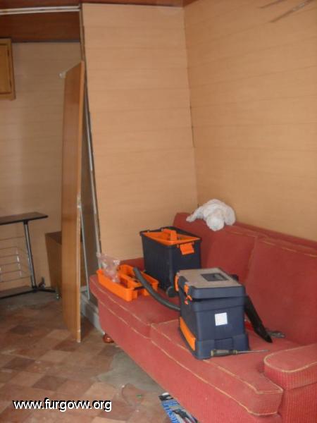

armario reciclado que encaja con el sofa que me dieron que ni pintado... no sobra ni un centimetro! y los altavoces de encima que me dió un vecino que nos los usaba  ;D se oyen de madre!
este cacho es el que asoma por dentro para la chimenea, por fuera no asoma nada

hueco de la chimenea de nuevo

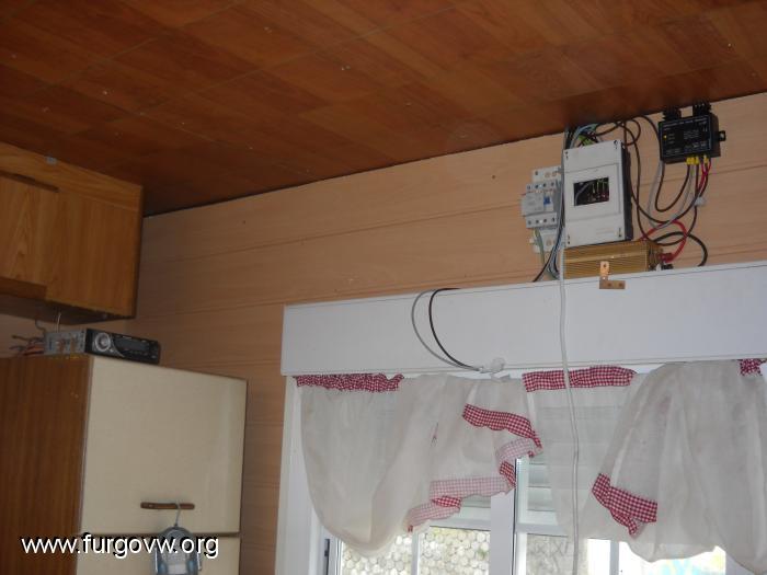

diferencial pa 220 y caja de fusibles y el regulador para la placa, me falta de poner un conmutador para elegir la entrada de los 220 si del ondulador que está debajo o de la calle (una farola?  ;D)

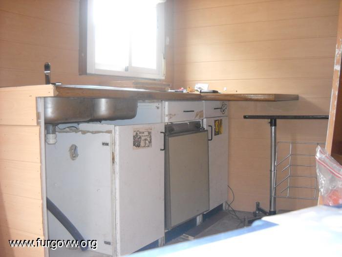

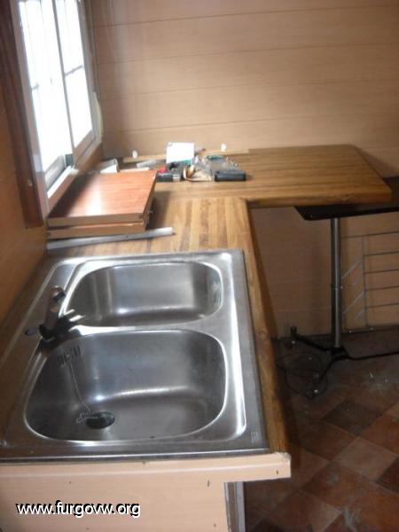

la cocina, con la encimera reciclada que viene niquelada tambien con la esquinera esa
el fregadero pensaba poner uno simple, pero la encimera venia ya con agujero mas grande, asi que le puse le fregadero este (reciclado tambien) le he puesto ya un grifo con interruptor para la bomba

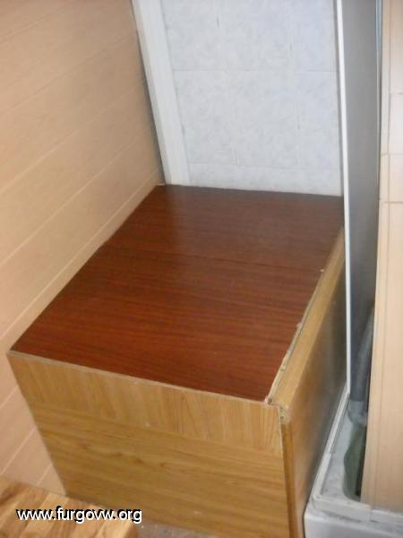

arcón hecho con restos de muebles de la caravana (lo bueno es que no pesan nada) para guardar garrafas, hasta 6, ya que voy a modificar el camión para usarlo con aceite de cocina reciclado, encima del arcón montaré el chiringuito para filtrar el aceite
cama grande, luego encima del sofa quiero hacerle una cama plegable, a ver si esta semana la hago, hge estado esperando a ver si reciclaba listones y un tablon del tamaño pero creo que tendré que comprar al final :/
