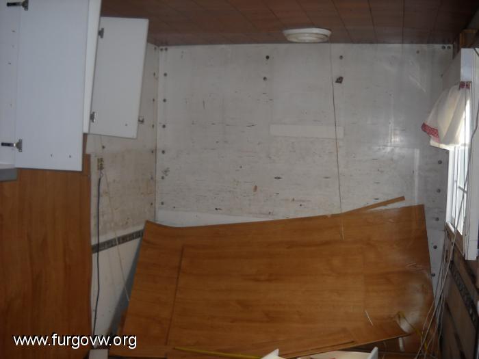

Aquí va mi futura casa, es un camión del 96 que pillé hace unas semanas a un feriante que aunque lo tenía homologado como vivienda por dentro estaba bastante descuidado porque apenas lo usaban ya y sin aislar las paredes, aparte que lo tenía puesto para allá donde fuera conectarse al agua corriente y a 220v asi que la instalación de agua que llevaba no me vale de nada porque lo quiero para poder aparcar donde sea con depósitos de agua y placas solares. lo bueno que me ahorro los papeleos de homologaciones y el ponerle ventanas, y aprovecharé el suelo que lleva y los paneles de las paredes y el techo
.fotografo

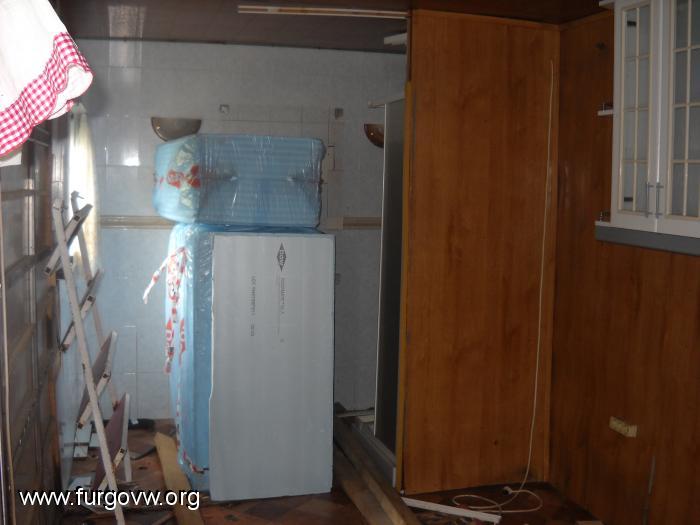

tenía un mastil delante con una antena de tele como las de casa que fue lo primero que quité  ;D y un aire acondicionado que también he quitado que aunque valía como calefacción iba a 220 y pa calentar de momento le pondré una estufilla a gas aunque estoy pensando en meterle una estufilla de leña con la chimenea sacada parriba  ;D
la pared de la derecha es una ducha con mampara que dejaré aunque le he quitado la ducha de hidromasaje que tenía que sin agua corriente no tiene sentido
ya le sacaré mas fotillos que se me acabó la memoria de la cámara  :roll:

lo de la homologación triunfa, lo que no se si comprobaran que tenga lo mismo que los datos de la homologación o si no se fijan en esas cosas en las ITVs, en lo papeles pone "cambiado a camión vivienda 2148 (creo que era ese numero) con cocina electrica" lo que no se como puedieron homologarle la instalación de 220 para la cocina porque solo tiene un magneto con bridas debajo de la caja donde enganchaba a 220 y por dentro pasadas manguera con varios enchufes y unas cuantas luces, se ve que antes era mas facil homologar las cosas  ;D

yo creo que si que aguanta bien, tampoco tiene muchas torsiones aparte que creo que no es cristal cristal, y aislan bien porque tienen como 1,5-2 cm de grosor
este tenía la instalacion de agua que vamos.. con los tuberias y asi que casi tocaban el suelo y el calentador de agua electrico enganchado en los bajos tambien, aparte de unos cuantos cables que no se para que serían pero que estan cortados  ;D tengo que mirar bien a ver si alguno es de la elevadora de atras que no funciona pero como furrule puede ser una buena terracita  .sombrero

sobre la instalación de calefacción de gas o de leña, si lo haces, gástate unos eurillos en un detector de CO y gases GLP, tu vida va en ello. Salud

he estado viendo el hilo de la estufa, ...no la aisles con nada, colocala en el centro y aprovecha todo el calor.........., así la puedes poner más pequeña y tendrá menos consumo...,
por supuesto cuando duermas...LA APAGAS,
