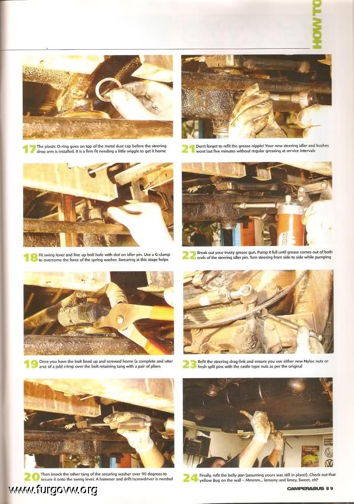

hola cambie el pivote de reenvio pero creo que lo hicimos mal.... xq tengo arandelas de chapa y goma y no se donde van ;D me echais una mano???

14--- tapa
5----arandela de chapa torcida
10--- cilindros por donde pasa el pivote
8---arandela de goma
7--- arandela grande, pequeña, chapa o goma????
13---tapa superior
12.--arandela grande, pequeña, chapa o goma????
11--arandela grande, pequeña, chapa o goma????
las dudas las tengo con las arandelas 7, 12 y 13

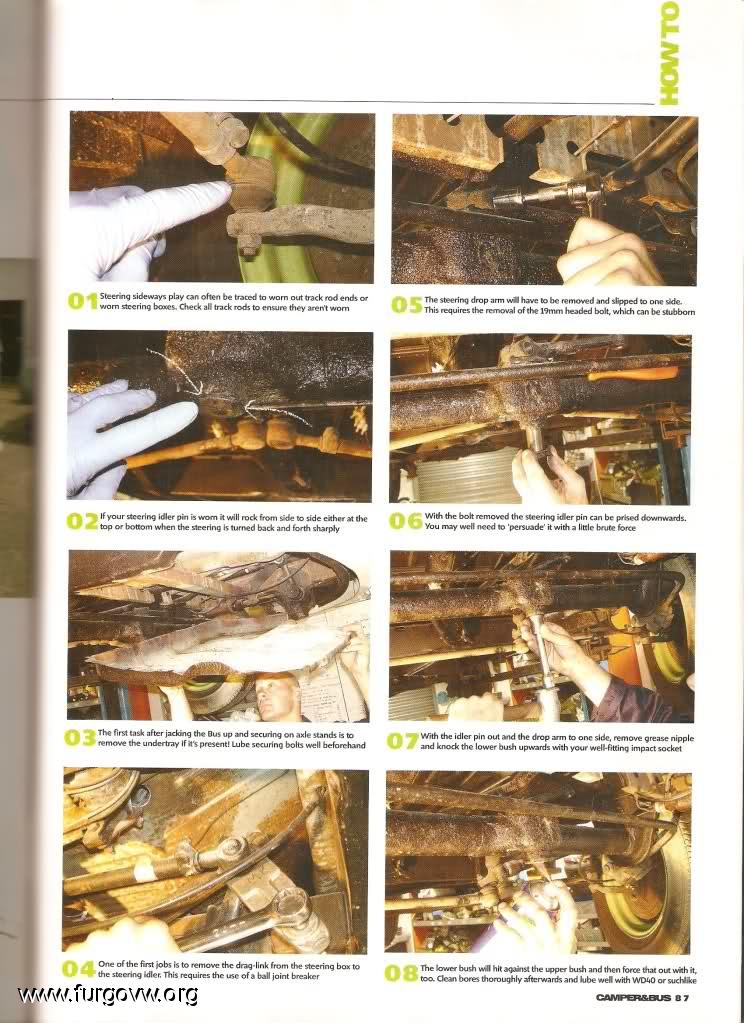

javiseiscientos
javiseiscientos
1 plastico
2arandela
3capuchon metalico
4 arandela
5 rembio
tornillo y tuerca

tio pues a mi me sobra una goma me vino todo esto

javiseiscientos
tito macho no veis komo kitais las cosas ,te sobra y delas cosas ke kitastes las tienes igual
titolas
sabes lo que me paso que lo saque cuando le puse los reguladores de la suspension y lo monte y desmonte tantas veces que al sacarlo le faltaban las arandelas por eso tenia tanta holgura .meparto .meparto

javiseiscientos
valla apaños loco ,yo kreo ke esa de plastico ke esta dentro dela de chapa sobra pero esera un poco ke se keda colgao lo delas fotos

jotaerre
Dandole vueltas, ya que yo también  sake todo, me suena que dentro de la tapa de arriba, en lugar de esa arandela de plastico blanca, la mia llevaba una tórica.

Cita de: jotaerre en Noviembre 30, 2010, 21:32:09 pm
la arandela grande de goma es para fijar la chapa, os cuento mañana .palmas

De contar nada, ponte fotos del orden y montaje, que akabo de pedir el kit yo tambien!!!   .panico
titolas
jajajja que bueno!!!
ok hare un reportaje grafico con fotos del movil .meparto

entonces las afotos ke te eh mandado no valen pa nada  >:(
.meparto .meparto
