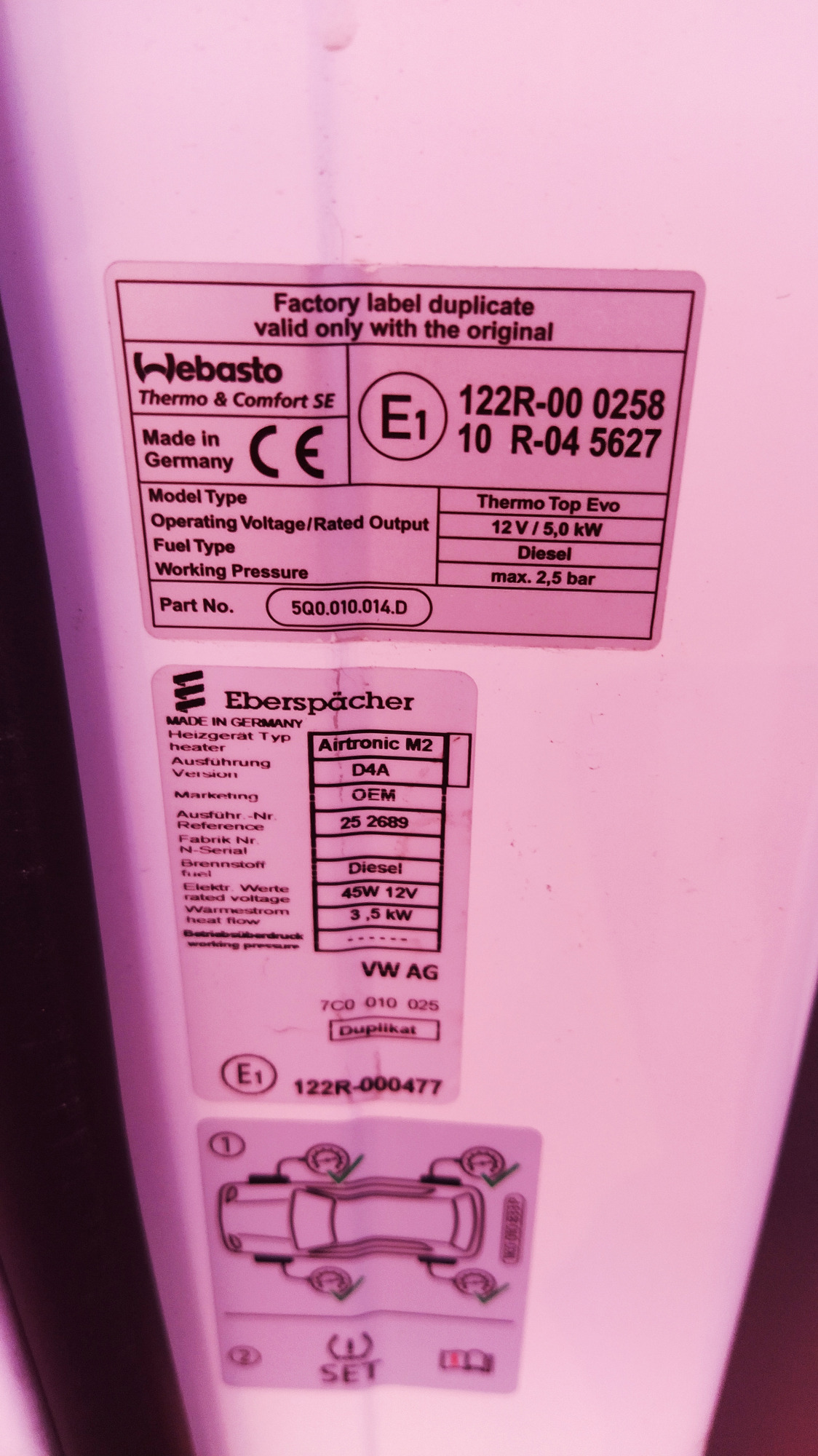

Buenas tu t6.1 si que lo lleva? La mia tambien es de las primeras pero creo que no lleva, hay algo para saber si trae inatalado? Tampoco he visto humo nunca ni ningun ruido.
AlvarA
Como se comentaba en alguna página previa, tiene que venir una pegatina en el marco de la puerta, igual que trae la webasto.
Yo sí he escuchado el ruido y el olorcito
DjXesco
Enero 15, 2025, 19:38:32 pm #78 Ultima modificación: Enero 15, 2025, 22:34:20 pm por DjXesco
Buenas si, lo he leido pero como lleva la estacionaria pensava que esa pegatina de webasto seria de la calefaccion estacionaria por eso decia si habria algun otro metodo para saberlo.
Pero me he dado cuenta que hay otra pegatina de otra marca de calefaccion eberspacher quizas sera uno del hydronic y otra de la estacionaria? Seguramente porque se ven 2 modelos diferentes de calentadores y.marcas distintas.
Pero es raro porque he estado en sitios de frio y no he oido ni olido nada.
Es el mismo modelo el de la pegatina del hydronic de webasto? El otro debera ser la estacionaria supongo. Indagare un poco mas haber que es 😃
Muchas gracias saludos

    pues yo diría... que la mía también lleva esas dos pegatinas en el marco. Pues si lleva hidronic, debe ser MUY discreto, porque hemos arrancado muchas veces ya con temperaturas entre 0 y 5º y ni me he enterado...
    No entiendo por qué una california lleva hidronic y un tiguan, por ejemplo, no lleva.

Mi t6.1 del 2024 también tiene las dos pegatinas y le he visto por debajo aparte del tubito del escape de la calefacción estacionaria que está más menos debajo del asiento del conductor otro tubito de escape por la parte derecha debajo del asiento del copiloto más o menos que debe ser el sistema este hydronic que decís, la verdad no lo conocía...

Pues buena info entonces en teoria si que llevamos, la verdad yo no he movido nada pero mirare lo del otro tubito haber si veo algo.
La has oido arrancar alguna vez?
Yo creo que han modificado las temperaturas de funcionamiento o el mio no funciona bien 😃

En mi T6.1 aparecen ambas pegatinas: la de la calefa estacionaria y la del Hidronic. Yo nunca he visto humo, pero sí ruido de "turbina" y olor a quemado. Sobre todo es fácil de escuchar en el garaje, cuando apagas el motor y sigue un ratito en días fríos de invierno.
