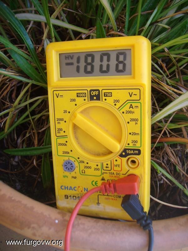

PRUEBAS DE FUNCIONAMIENTO:

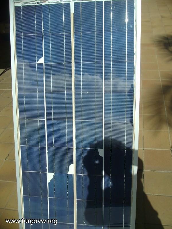

El panel:
Voltaje: en momentos llegaba a 19,9v
Amperaje, el máximo que puede dar la placa es 8amp:
La producción energética es totalmente satisfactoria!!!!!!!
