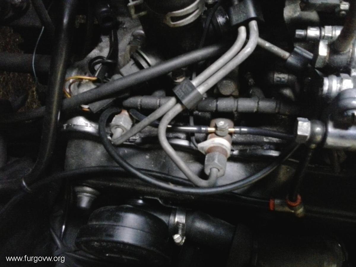

susosg
en el jx tras diez años, siguen como el primer día
en el tdi montado el verano pasado también se los puse, tienes que calentarlos un poco para darle la forma ya que son bastante rígidos.
Procura no dejar dobleces ya que se podrían obstruir(es la única pega que tienen)una vez puestos ya te puedes olvidar de ellos.
