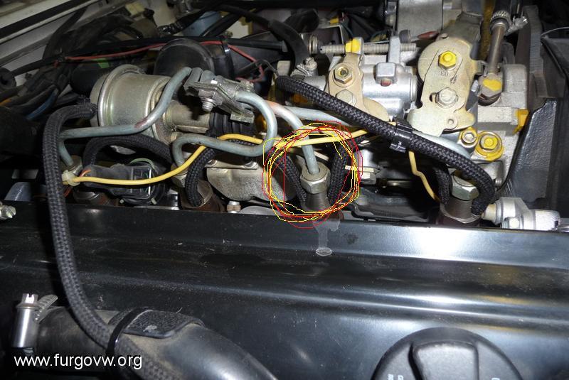

en lo de la fuga de esa tuerca, no se exactamente a que tuerca te refieres, podría ayudarte si le haces una foto, pero sigue con el tema en abierto en el hilo de los manguitos, asi podríamos a yudar a alguien más que le ocurra lo mismo que seguro lo habrá por aqui.
para desmontar los inyectores necesitas una llave de tubo del 27 y de 55 mm. de profundidad libre, no es muy complicado, pero al igual que antes, mejor plantea la pregunta en el hilo.
me refiero a esta tuerca......por cierto el tubo tiene que ser NBR o MBR?¿¿

esa tuerca es la que fija el tubo de alta presión de la boma inyectora, descartando el que se haya roscado torcida, y si esta bien apretada y pierde, quizás ese tubo esté agrietado, comprueba que no esté roscada torcida y esté bien apretada, no tendría por que tener fuga.
eL bArRiOoO!!!
puede ser..... y no puede ser que el inyector este flojo..??¿¿ pregunto desde la ignorancia e!
es que cuando los puse todos, bien apretaditos, arranco para prbar la obra, y bufff!! el nº 2 y el nº 4 soltaban gas-oil, mire las tuercas y estaban flojas! no me lo pude explicar! jejejej!
oye lo del tubo; las siglas son NBR o MBR?¿
