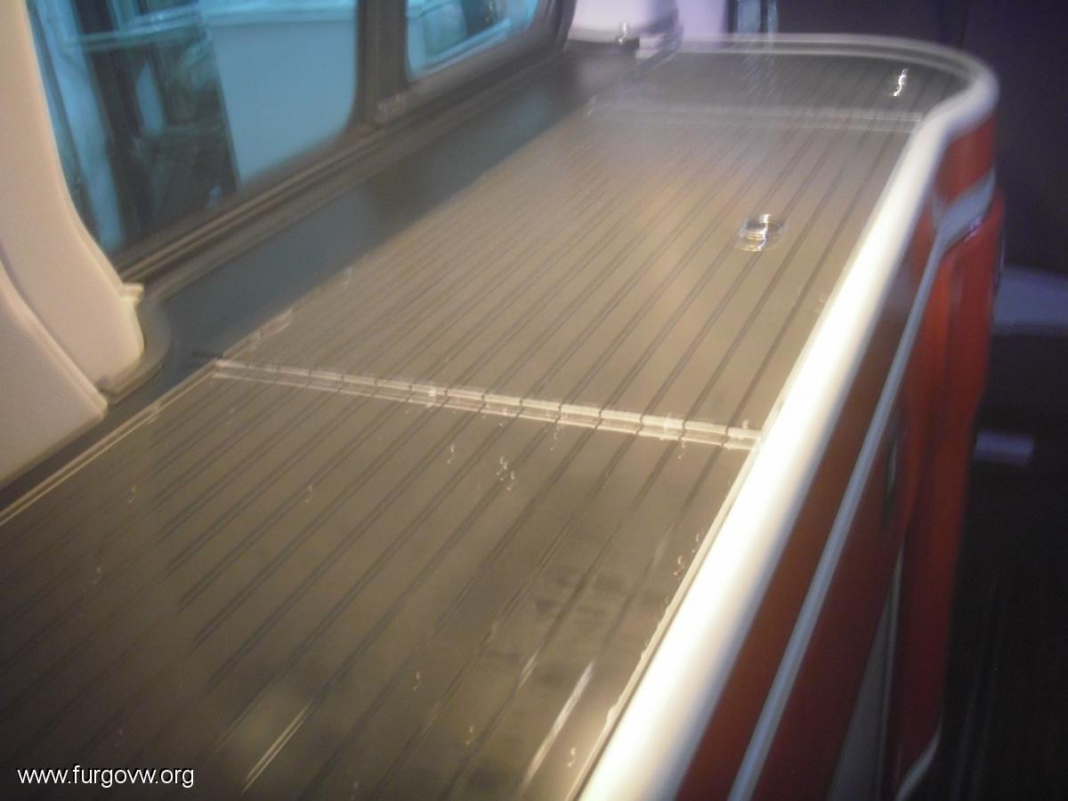

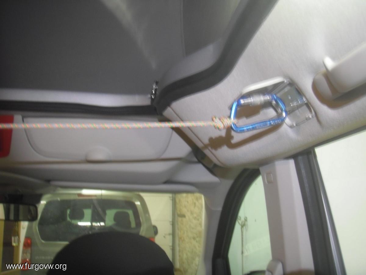

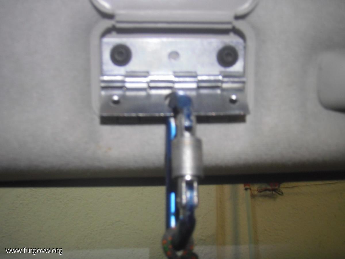

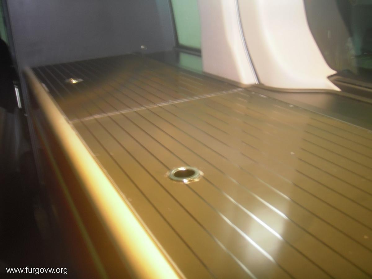

Hola. Aqui os envio unas fotos de los bricos que he hecho esta semana copiando vuestras explicacines. Los vinilos no me han quedado perfectos pero estoy contento. En los enganches he puesto un cordino fino para poder tender algo o para enganchar un toldo exterior. Tambien he comprado los rieles para poner las cortinas. Voy enviando fotos.
