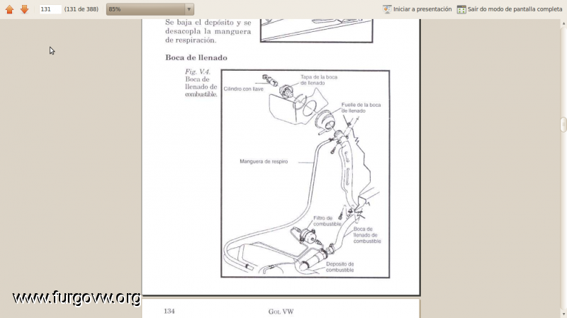

en las bocas de llenado llega un tubito que es el respiradero del depósito , supongo que si se tapona o dobla al no aliviarse esa presión no os dejaría llenar el depósito

Yo desmonte la boca de llenado, pero el problema no estaba ahi. Me quedó por mirar en la parte del depósito, supongo que el problema estaba en esa parte. Pero creo recordar que sople por el tubito que llega a la boca de llenado y no estaba obstruido.

la próxima vez que repostes que no te la metan tan a fondo (srs moderadores esto no es un comentario sexual  :roll: ) para que escape el aire o quita ese tubito y comprueba que realmente está bien, límpialo por dentro o compra uno nuevo a lo mejor no está taponado del todo pero lo suficiente para que te cause ese problema o también puede haber algo metido en el tubo de llenado o estar deformado  ???

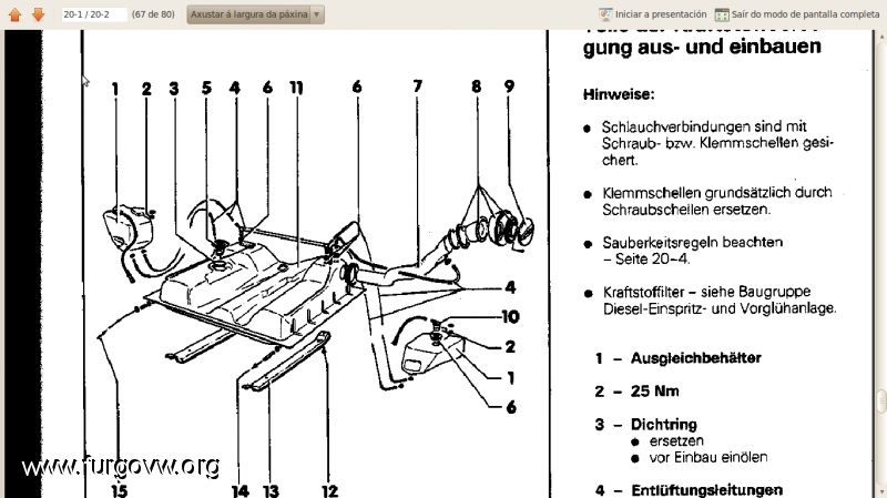

budialen
Hola a todos/as, haizkolari cuando comentas lo de la manguera de respiro, que pueda estar obstruida, te refieres a los tubos que he señalado en el gráfico, no?:
se puede acceder fácilmente? lo digo por que miraría de hacer lo que comenta gonta de soplar por ahí, no sea que estén obstruidos, si la cosa es complicada pues ya iré con cuidado a la hora de meterla (la manguera...)
