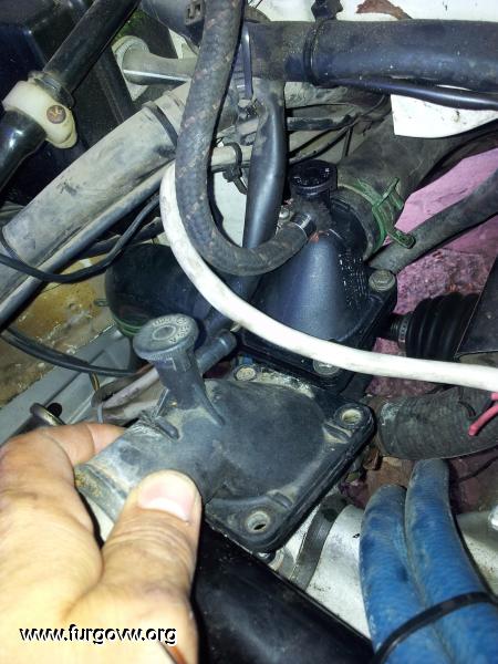

La primera fue la tapa de termostato. Nada mas acabar el motor se rompió el tubito que une al sistema purgador (esa especie de tuberías perimetrales de plástico que rodea el hueco del motor). Temporalmente me prestaron una tapa usada -Nito, otra vez gracias- hasta que pedí una nueva. Ahí van las fotos de las piezas
La pieza nueva ya está en su sitio (al fondo) mientras tengo la prestada en la mano.

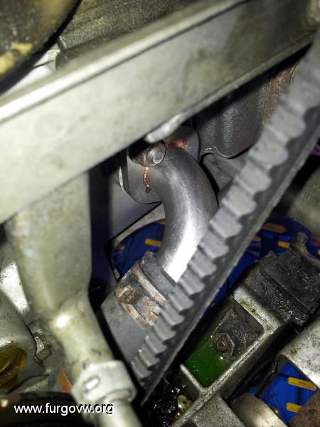

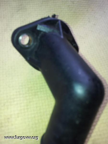

La otra pieza que acabé cambiando fue el codo de refrigeración que entra en el cilindro 2. El motivo: una pequeña pérdida de agua (puñetera gota) que se perdía por la unión. Primero la foto de la pieza vieja original (en plástico)
Y después la pieza sustita, colocadita en su alojamiento (y en metal).
Un par de observaciones:
- El codo original en plástico ya no se fabrica (al menos yo no lo he encontrado)
- El codo metálico -que se sirve bajo la misma referencia- lleva una junta de cartón (en vez de la tórica que lleva la plástica).
Yo diría que la fuga -en la pieza plástica- no era por la tórica sino por el agujero pasante donde va uno de los tornillos ... por eso solo perdía una gotita en caliente. De todas maneras, ya es historia ;D

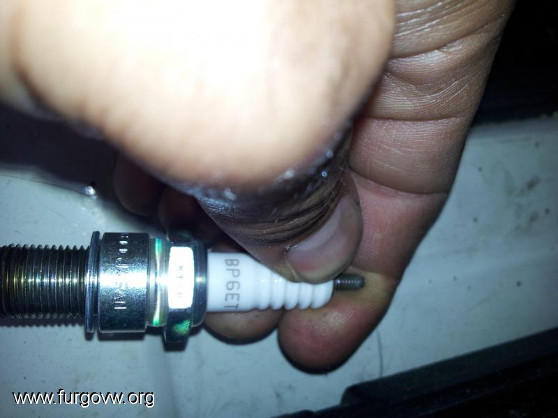

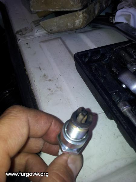

Las bujías salen un poco oscuras ...
... y eso que llevo las aconsejadas por Tencent.
Creo que aun se le puede sacar algo mas de partido. Un escape adecuado se me escapa por precio, pero me parece que hay alguna otra opción (a nivel de encendido y/o inyección). Seguiré investigando a ver si me lío ....
