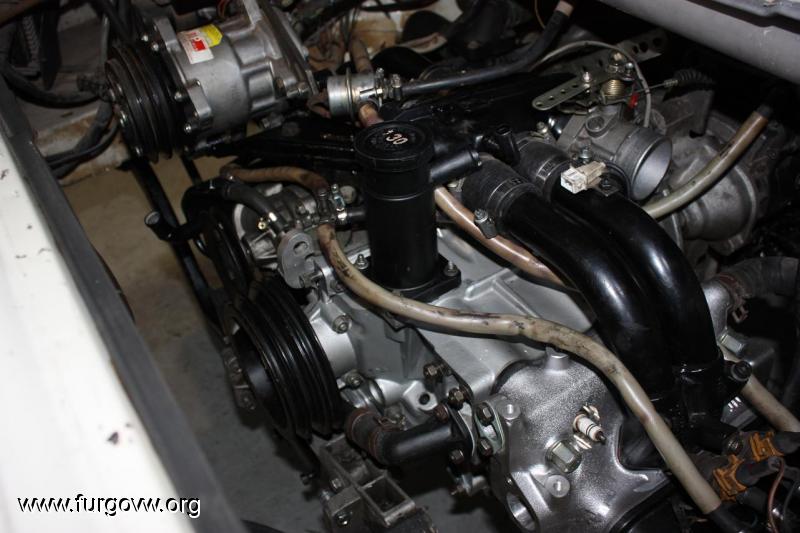

Ahí va un poquito mas de avances

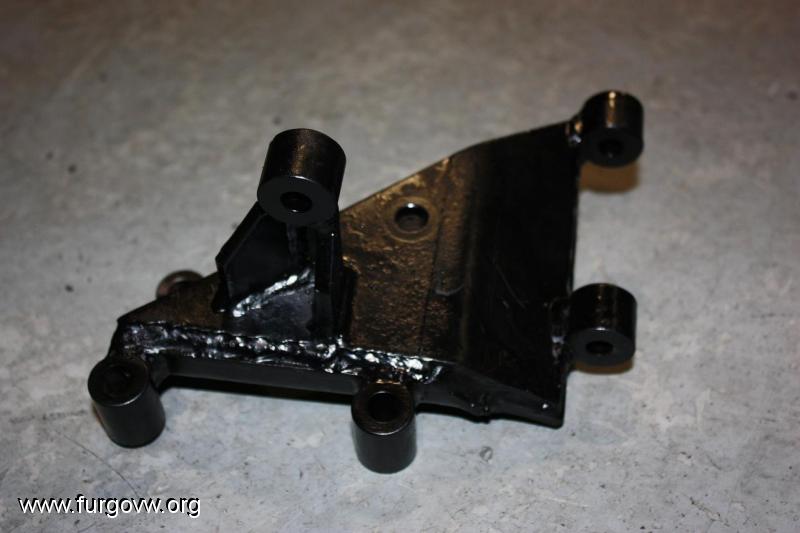

El soporte del compresor estaba empezando a oxidarse así que le he dado un poco de pintura anticalórica negra
Se ve que quedan algunos chorretones porque el spray ya está en las últimas.

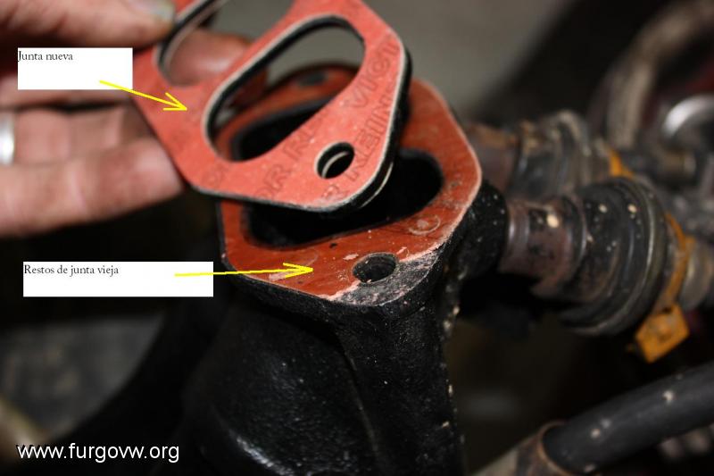

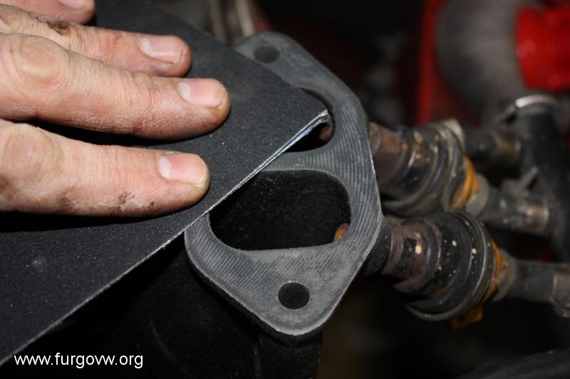

Mientras seca, he seguido con la admisión. Tiene dos juntas gruesas en cada lado. Hay que quitar los restos de las antiguas para poner las juntas nuevas. En las siguientes fotos se ve claramente

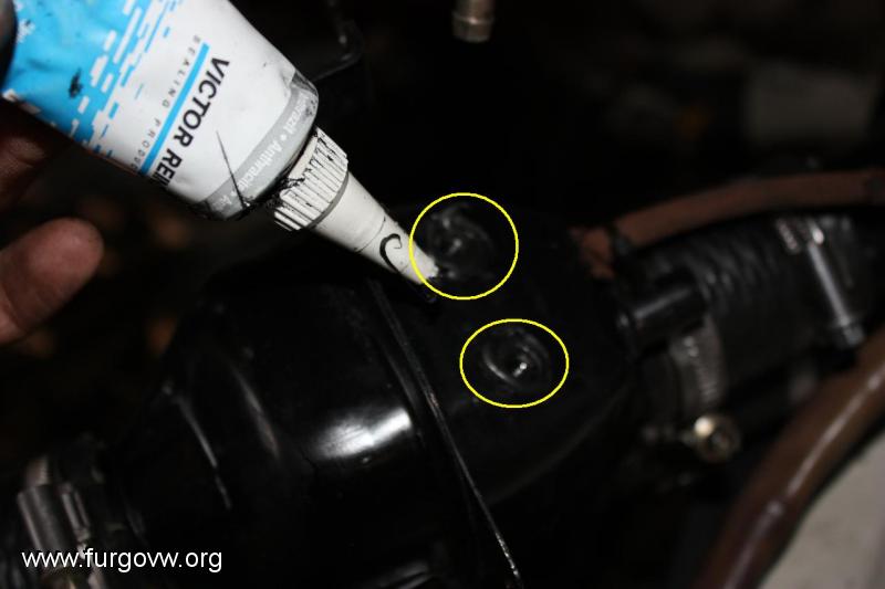

El pulmón va atornillado al airbox con dos tornillos (que por cierto, son pasantes). No lo dice el manual pero yo he puesto un poco de sellante alrededor de estos dos agujeros roscados para evitar cualquier tipo de entrada de aire al airbox. Como no se aprecia muy bien en la foto, he rodeado con círculos los agujeros de los que hablo.

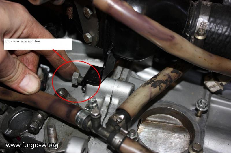

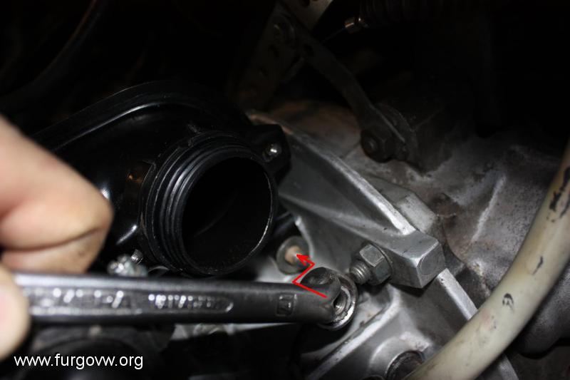

Pero antes de colocar el puente conviene conectar los manguitos de gasolina que van por debajo (son los que van en la "T" de la siguiente foto). Una vez puestos toca las dos tuercas que sujetan el airbox: la primera es muy fácil y accesible
pero la segunda solo es posible si no hemos colocado aun la mariposa de admisión

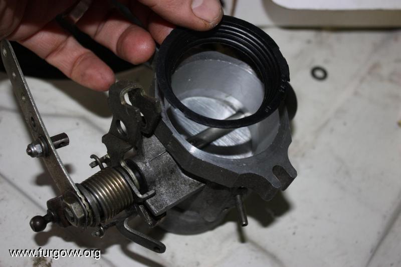

Una vez sujeta la admisión con sus dos tuercas, colocamos el cuerpo de la mariposa con su junta nueva
Apretamos suavemente los dos tornillos poco a poco para no pellizcar la goma
Finalmente se atornillan ambas admisiones a sendas culatas (con sus juntas nuevas, claro). De esto no saqué foto, sorry ;)

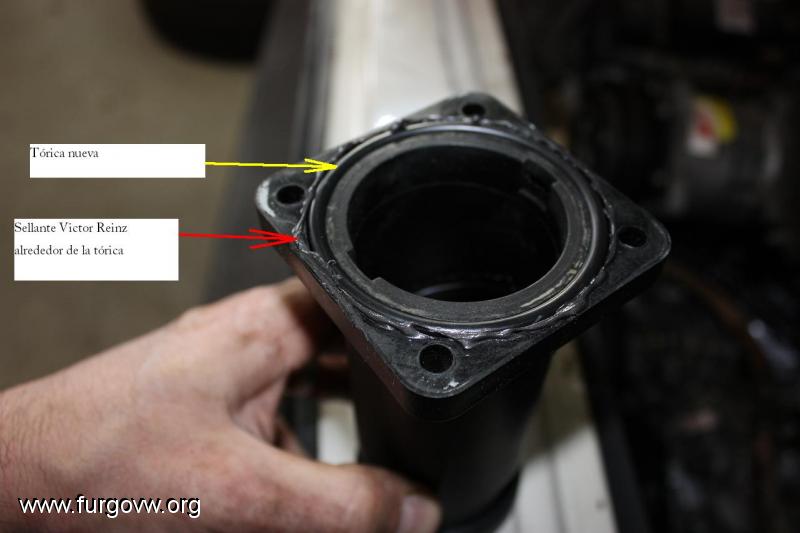

Sigo con el desvaporizador (vapour tower). Lleva una tórica nueva pero yo le he puesto un fino cordón de Victor Reinz -por el lado exterior- para mayor seguridad.
Coloco la torre en su sitio.
Y como el soporte del compresor ya secó, lo he atornillado al cárter.

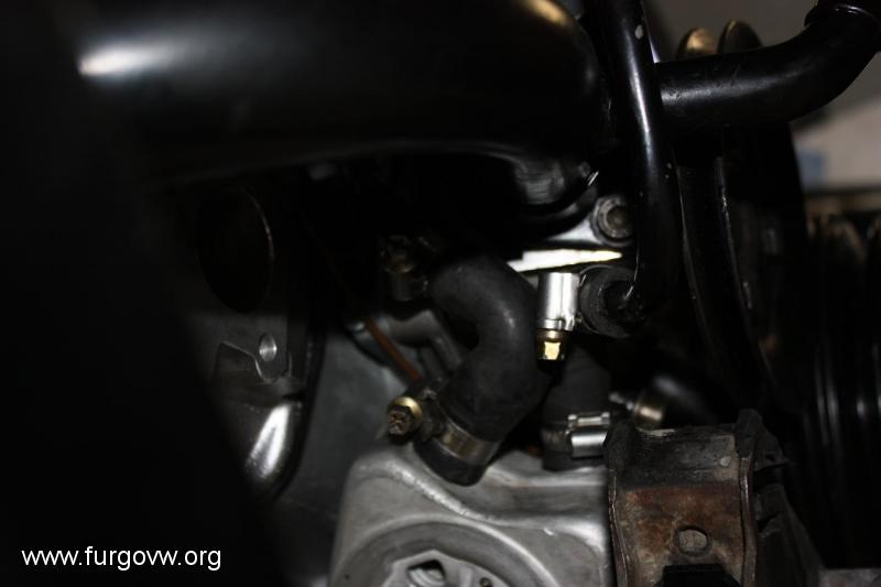

Y ahora las fotos de la fontanería inferior.

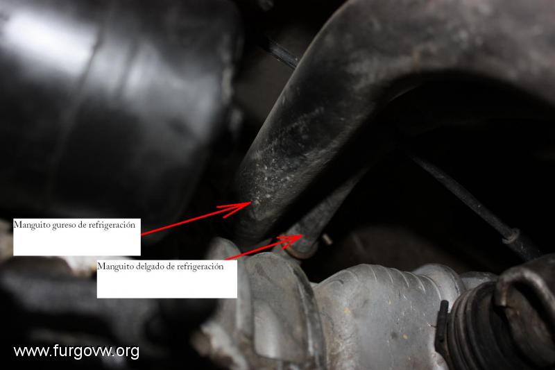

Encima de la caja de cambios pasan dos tuberías de goma. Y hay un alambre con la forma para sujetarlos. Hay que ponerlos cada uno en su alojamiento.

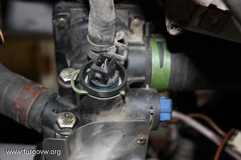

Detalle del termostato ya conectado.
Los sensores de temperatura tienen un año -de uso ... y otro mas "de paro"- así que los he vuelto a usar. Y lo mismo pasa con los dos manguitos del intercambiador. Están revisados y en buen estado (lo que no me acaba son las abrazaderas, ya veremos si las cambio)
En la base del intercambiador agua/aceite tengo que enroscar el Mocal del kit radiador de aceite, y después el filtro de aceite. Pero esto será otro día.

haber  has dicho que tiene dos juntas gruesas ,  el dj  lleva una tipo sandwich   2 de carton y una de plastico al medio que es toda de una pieza.  y que ademas tiene posicion si no le restas entrada de aire a la admision
si solo llevas las de carton algo falla
profe
Citarhaber  has dicho que tiene dos juntas gruesas ,  el dj  lleva una tipo sandwich   2 de carton y una de plastico al medio que es toda de una pieza.  y que ademas tiene posicion si no le restas entrada de aire a la admision
Hay que ver como cambia una frase si se te olvida una palabreja :-[. Claro el corrector ortográfico no detecto la ambigüedad de la frase.
CitarMientras seca, he seguido con la admisión. Tiene dos juntas gruesas en cada lado. Hay que quitar los restos de las antiguas para poner las juntas nuevas. En las siguientes fotos se ve claramente
En vez de:
CitarTiene dos juntas gruesas en cada lado
debí haber escrito:
CitarTiene dos juntas gruesas, una en cada lado
Es decir una junta va al colector del la izquierda, y la otra al de la derecha.
Y sí, las juntas son tipo sandwich -cartón, plástico, cartón- y además tienen posición (no son simétricas). Olvidé mencionarlo porque yo no compré el kit de juntas completo (vienen muchas que no usa el DJ y sí son válidas para otras versiones del motor gasolina), sino que compré las que me hacían falta (por separado). De todas maneras en la foto se ve que juntas son. Pero hay que presentarlas primero para ver que están bien puestas.

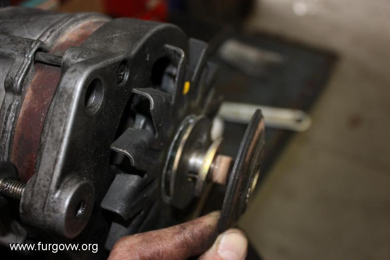

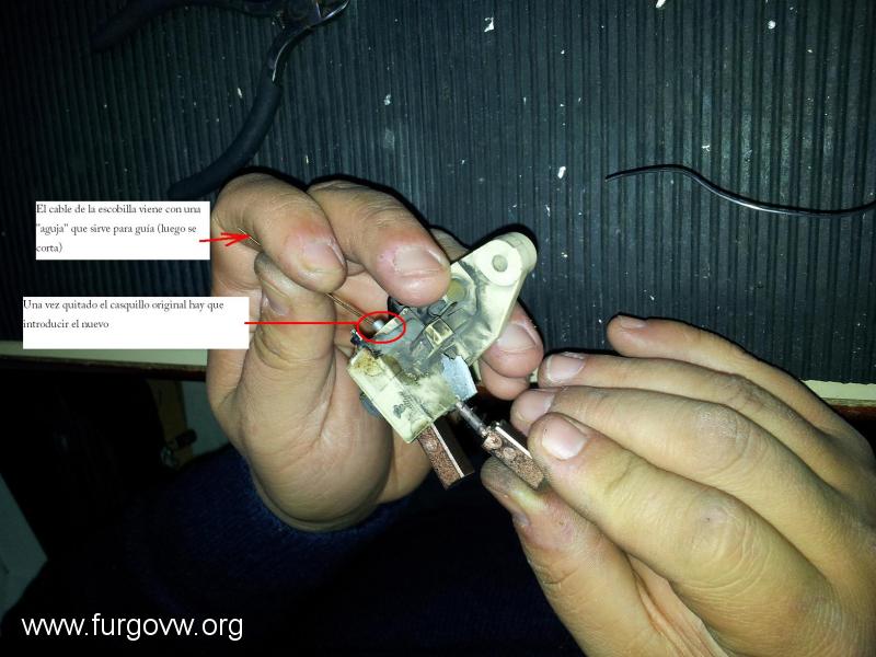

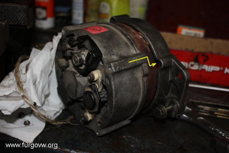

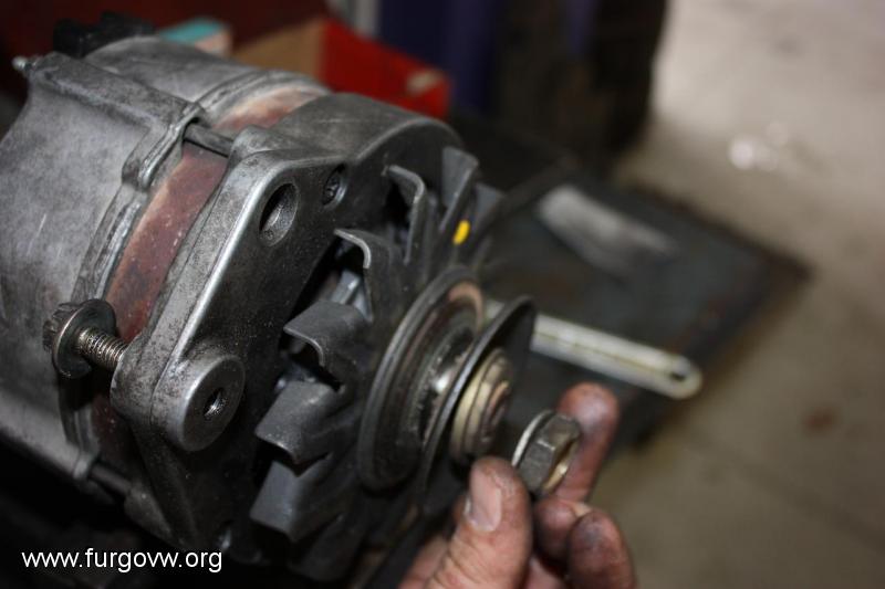

Hoy no ha habido mucho avance. La mayor parte se la ha llevado el alternador.
Como ya volcó Ex-jeeper un "tutorial" completísimo del tema solo voy a incidir en aquello que no está publicado en su hilo.
Una vez desmontado, analizamos todas las piezas (siento no tener fotos de todo). Ah, por lo visto el alternador que lleva mi furgo es de desguace.
El anillo colector está un poco desgastado (uno de los dos) pero así se va a quedar. Lo llevé esta mañana a un taller especializado y me aconsejaron cambiarlo ... a cambio de abonarles 50 euros. No coment.
Los rodamientos no tienen holgura  ;D
Las escobillas están a mitad de uso. Se venden con el conjunto portaescobillas-rectificador o por separado. En el primer caso, sobre unos 30 euros. Y el par suelto, 6 euros. Obviamente compré el par suelto.

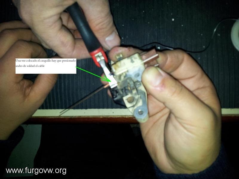

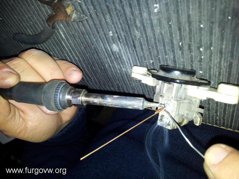

Y aquí las fotos del montaje de las mismas (las hice con el teléfono esta vez)
Primero hay que desoldar y cortar un pequeño casquillo -parece un remache-. Una vez fuera, introducimos el remache nuevo (conviene abocardarlo desde el interior), introducimos el conjunto escobilla-muelle con la aguja como si estuviéramos enhebrando (importante no olvidar el muelle)
Sujetamos la "aguja" de manera que sobresalga casi toda la escobilla (hay una marca en el grafito) y la presionamos con unos alicates.

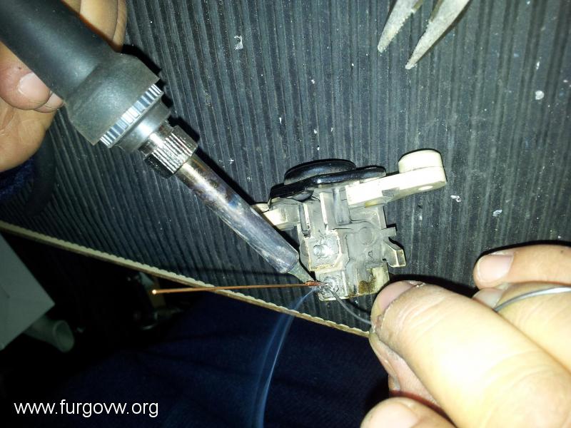

Ahora toca soldar
Y finalmente cortamos la aguja y unos mm sobrantes del cable.
Por cierto, habréis observado que esta vez no son mis manos. Hacía falta un soldador de aire caliente así que me fui a visitar a Vicman, que tiene herramienta especializada. Gracias Alex!
Y para los muy, muy observadores. En la primera de las fotos hay un trozo de plástico de un color "raro". Es una mezcla de loctite y bicarbonato sódico para arreglar un trozo de portaescobillas que desapareció "accidentalmente" (el truco me lo pasó Nito  .ereselmejor)

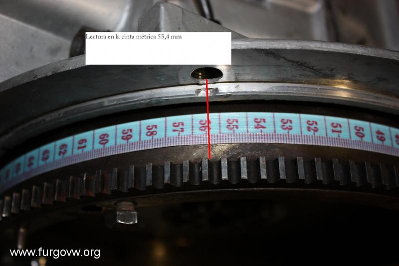

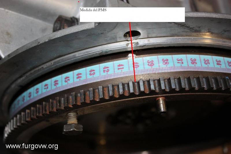

Cita de: profe en Enero 06, 2012, 20:01:24 pm
en mi caso 39,6 mm
Un inciso... He llegado a éste punto en mi motor y ya he pasado éste punto gracias a tus fotos, pero fijándome en ellas he visto un pequeño fallo.
Imagino que las medidas las habrás tomado bien y será un pequeño "error" a la hora de poner las líneas rojas.
La primera medida que comentas de 39,6 en la cinta métrica marca 42, y en la segunda foto pones 55,4 y marca 59...
Lo dicho, espero que sea un fallo al volcar la info y que el montaje haya sido perfecto. ;)

profe
CitarUn inciso... He llegado a éste punto en mi motor y ya he pasado éste punto gracias a tus fotos, pero fijándome en ellas he visto un pequeño fallo.
Es lo que quería explicar. En mi motor, el alojamiento de la chaveta -en el cigüeñal- tiene algo de holgura lateral (ya estaba así, no se el motivo real). Por eso al poner la chaveta y la polea puede haber unos grados -muy pocos- de giro de la polea respecto al cigüeñal. Y por tanto la marca del PMS de la polea no es del todo fiable. Ahí se ven los 3 o 4 mm que puedo tener de error al buscar el PMS.
Si tu chavetero está bien (lo lógico), la marca de la polea debe ser fiable. Puedes comprobarlo con una cinta métrica como he hecho yo, pero si tienes el chavetero bien no te hará falta.
