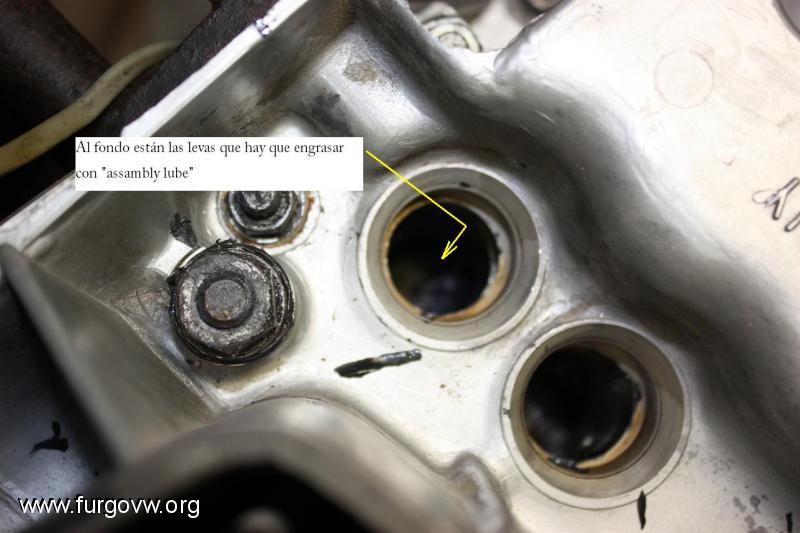

Con los empujadores listos, ya se puede cerrar culata. Pero antes conviene engrasar las levas del árbol de levas.
No lo hice al cerrar el cárter pues no poner la grasa entonces ayuda a tener las juntas mas limpias (menos riesgo de que se ensucien y luego no selle bien). Como las levas son visibles -y accesibles- por el agujero de los taqués, toca poner la "assambly lube" antes de cerrar la culata.

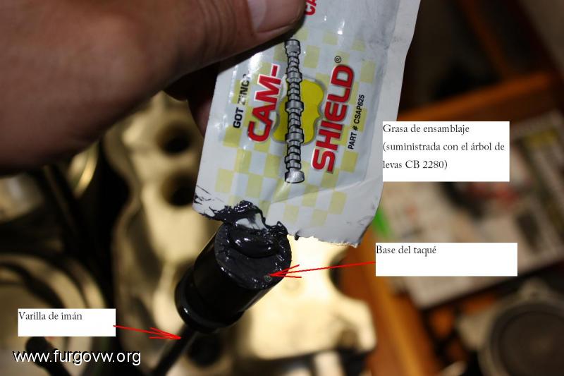

Las fotos. Primero la grasa de ensamblaje
Es la suministrada por el propio CB Performance con el árbol de levas. Contiene ZDDP: es un aditivo antifricción (algunos aceites de motor también lo incorporan)

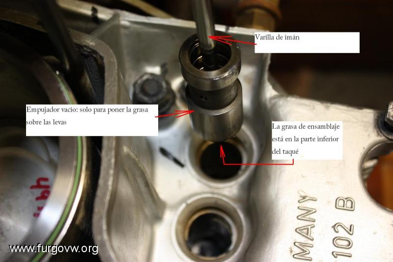

Ahora colocamos una buena cantidad en la base del taqué y otro tanto en la leva (se deja caer por el alojamiento). Conviene usar un imán extensible para poder introducir el taqué en su alojamiento.
Como se ve en la foto el taqué está vacío, solo lo he usado para poner grasa en las levas

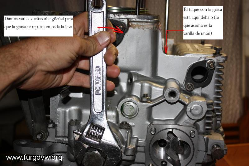

Giramos algunas vueltas el cigüeñal para que se reparta bien la grasa.
Y comprobamos como el taqué (incluso la varilla del imán extensible) gira sobre si mismo a la vez que sube. Esto es así porque el árbol de levas tiene las generatrices de la leva desviadas respecto al eje del árbol (no son paralelos). Así cada vuelta que da la leva ataca en un punto diferente sobre el empujador (y el posible desgaste del empujador es uniforme).

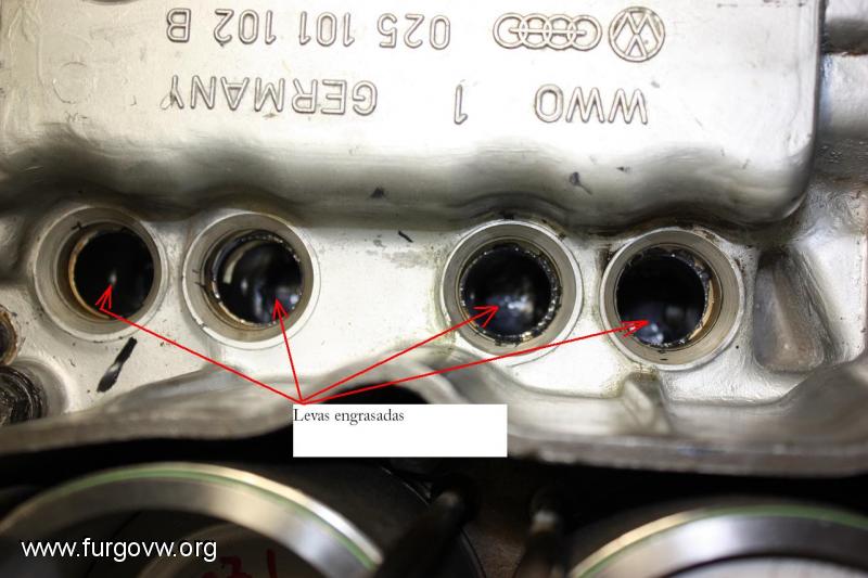

Finalmente con ayuda de una linterna veremos desde arriba las levas completamente engrasadas.
Ahora si que podemos insertar empujadores, poner los tubos y cerrar culatas. Aunque si tenemos tubos extensibles, se pueden cerrar culatas primero, luego colocar los empujadores, después los tubos y finalmente varillas y balancines  ;D

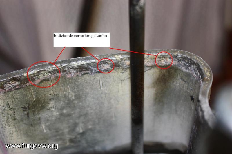

¿Dije que ya estaba listo para montar culatas?. Pues va a ser que no. Queda un pequeño detalle (mas visible en el lado izquierdo) que hay que subsanar antes.
A algún forero le sonará esto:

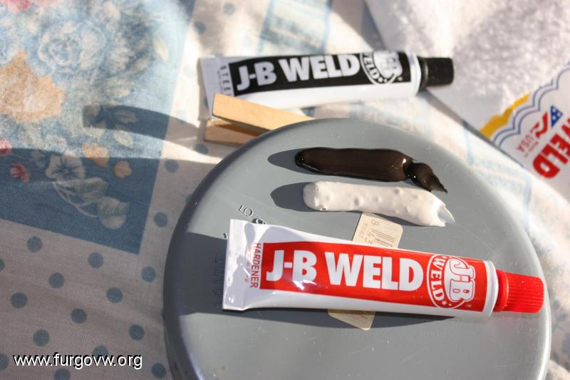

Es una "soldadura fría". Está basado en resinas epoxy -hay mas en el mercado- pero por lo que he podido ver en la red, JB tiene una excelente reputación. Sirve incluso para meter en las culatas, rellenar conductos, poros, ... etc. Además la gran ventaja es que resiste ataques de casi cualquier cosa. Y es torneable, taladrable, ....

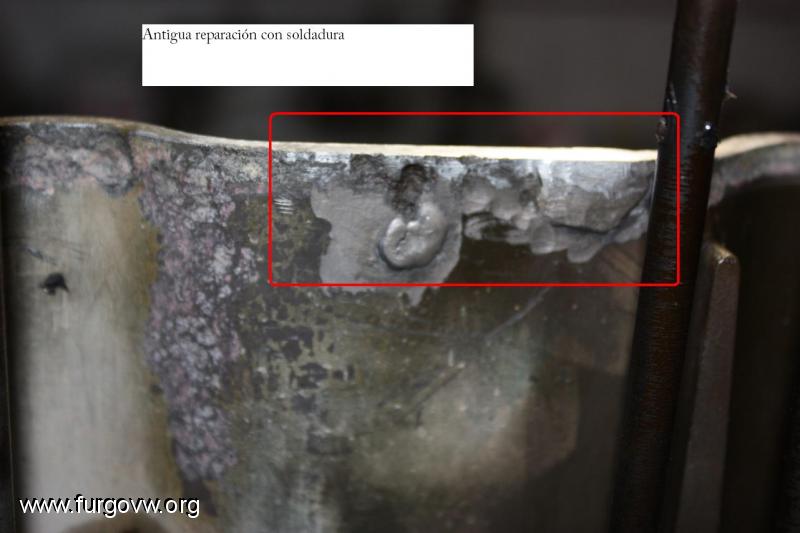

El mayor uso que tiene en motores -y en los marinos, mas- es tapar los efectos de la corrosión galvánica en las aleaciones. Es decir, se suele usar para arreglar esto:
Es curioso como en mi motor solo aparecen pequeñas picaduras de corrosión en la zona de la junta (se supone que la junta impide el paso del agua). Así que aprovechando que voy a poner en la antigua reparación con soldadura que me hicieron el verano pasado...
... ya que estamos, le voy a dar "un poquito" a toda la zona de la junta.

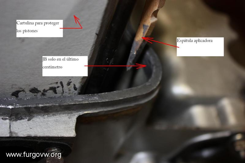

Aplicarlo es fácil. Se mezclan partes iguales
Y luego se aplica con la herramienta adecuada (o en su defecto, media pinza de tender la ropa). En principio iba a ponerlo solo en el "lado malo" (el que tiene la soldadura)

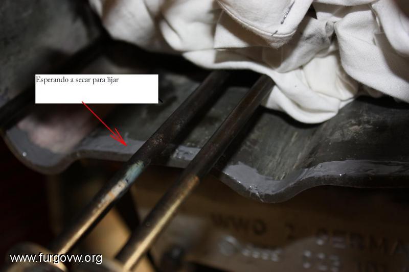

Pero al final acabé poniendo un poquito en el lado que tenía con los pistones montados. Para no manchar los pistones, una cartulina y ya está.
Con lo cual ahora me toca esperar hasta mañana -mínimo- para que seque bien, lijarlo con cuidado, y entonces ... poder cerrar culatas

CitarA mi me suena... ;D ;D Yo lo tenía bastante mejor... media docena de picados pequeños.
Respecto a las culatas, había pensado rellenar los picados también. No problemo, no??
Je, je. Yo tengo culatas nuevas! .lengua2 .lengua2
Bromas aparte. Yo en la zona de agua pondría el JB sin problemas. Imagino que no me preguntas en la cámara de combustión. Yo en la cámara de combustión no creo que me arriesgase (he visto cosas en internet... pero se ven tantas cosas en internet!).
En este hilo puse un link con un tratamiento cerámico para culatas o pistones que se horneaba en casa. Parece mas fiable si necesitas que sea en cámara de combustión.
