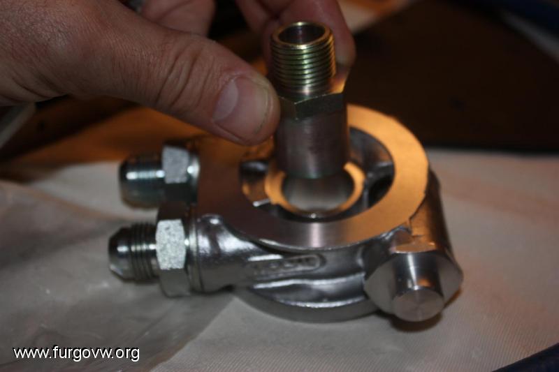

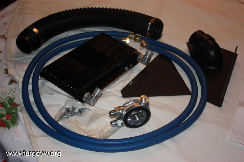

Las fotos son:
Aquí se ve el radiador (con los codos ya montados), el adaptador al filtro de aceite (idem), dos mangueras azules, un tubo de goma (entradad de aire), dos placas triangulares en ABS (una de ellas con un codo giratorio para el tubo de goma), dos abrazaderas de inox y tornillería varia. Tambien trajo instrucciones de montaje en unos folios
Mas detalles
El adaptador (Mocal) tiene un casquillo para alargar la rosca y poder enroscar el filtro. Tambien me parece ver una especie de "relief valve" o válvula de sobrepresión

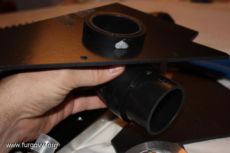

Aquí una de las placas de ABS con el codo giratorio (eso si, pone MADE IN USA  ;D)

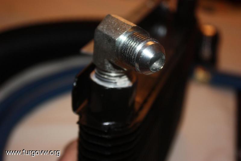

Detalle del codo/racor cónico del radiador (venía con un tapón de plástico que quité para la foto)

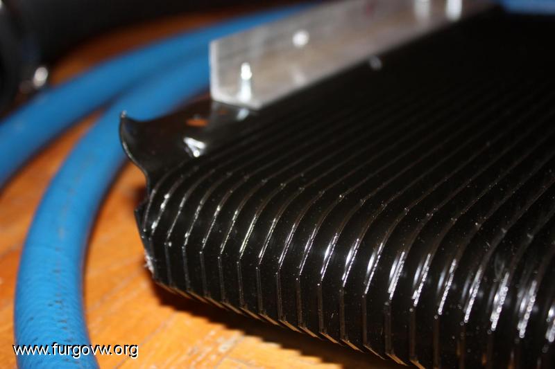

Y como todo aquello que compras nuevo, viene con su corresponidente "golpecito o arañazo". La verdad es que le he preguntado a Tencent si la doblez es causa del transporte o la hizo él por motivos de ajuste en el hueco donde debe ir instalado.

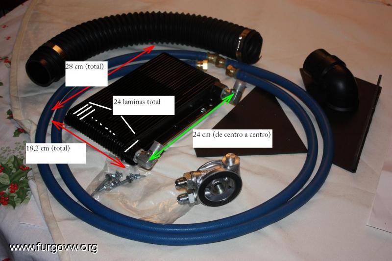

Ahi van las medidas del radiador.
Creo que queda claro. Cuando digo total me refiero a externas (la medida de 18,2 incluye las pletinas propias del radiador).
CitarEs de 24 filas (el pone que son 48, pero he contado las filas del que ha puesto y me salen 24)
Muy observador, tiene 24 laminillas.
