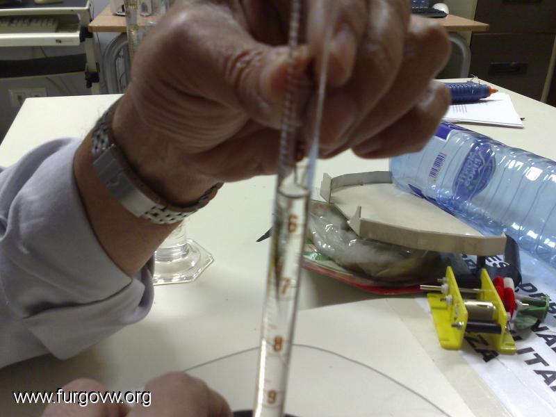

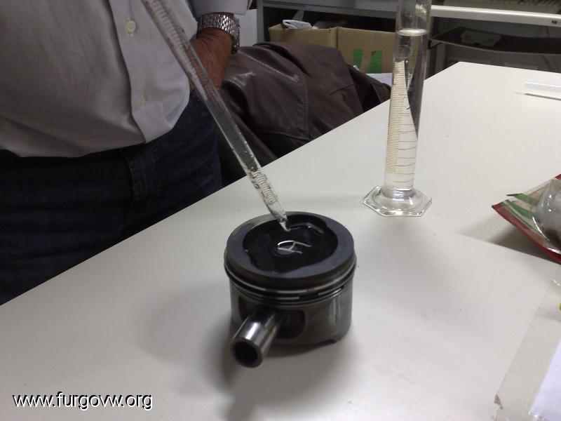

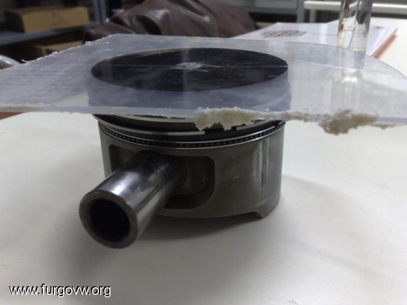

Ahi van algunas fotos.

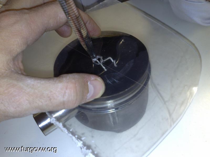

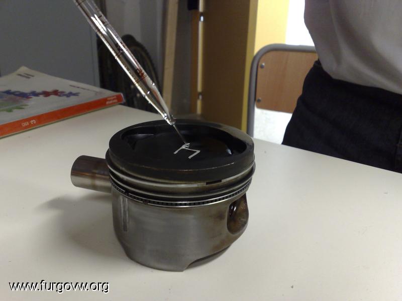

La idea es llenar de agua con una pipeta graduada la cámara que queda en el pistón (idem se hará despues para las culatas).
Yo usé una pipeta de 10 cc, calibrada cada mm.
Cuando ya habia llenado con 3 pipetas (o sea,30 cc) puse una lámina de plexiglás con un agujero para poder seguir llenando. Hay que hacerlo mas despacio pues el agua que va entrando ha de empujar la burbuja de aire (hay que fijarse bien en la foto, perdón por la calidad de la misma)
Solo hay que tener un poco de cuidado apretando el plexiglás para no perder ninguna gota por los bordes
Cuando ya se ha llenado, miro el nivel de la pipeta: 5,5 cc + los 30 cc de antes = 35,5 cc
Por lo menos ya se que "hueco" de cámara de combustión quedará dentro de un pistón (falta calcular el de las culatas).
Otra "utilidad" de esta medición es que se pueden igualar - desbastando material- las cámaras de combustión que quedarán en los 4 cilindros.  He leido que con pistones de fabricantes reconocidos no suele ser necesario modificar este volumen pues de fábrica salen "perfectos". Pero comprobarlo es tan sencillo como se ve en las fotos.

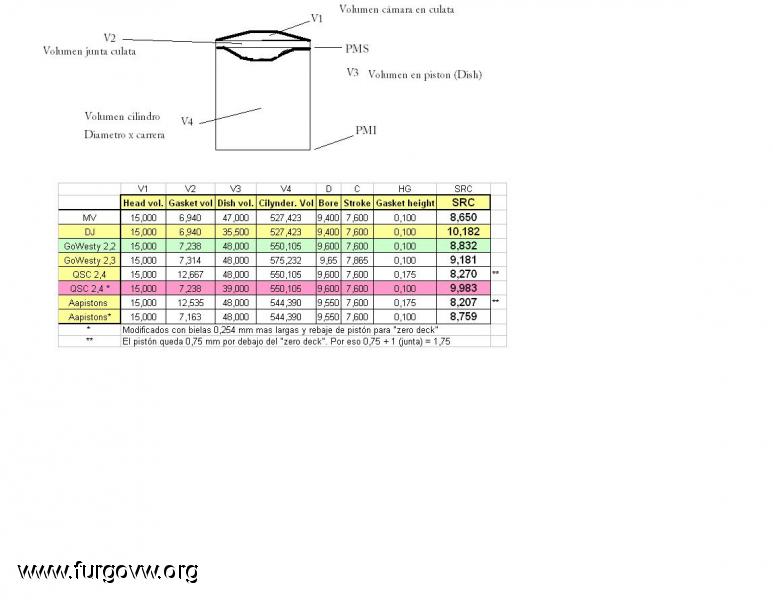

Una vez medida la cámara de combustión en el pistón -Dish volume- tocaría hacer lo mismo con la de las culatas. Pero como todos los foros que he leído dan la misma medida -15 cc- y yo tengo las culatas sin válvulas -las nuevas las compré así para poder poner "válvulas buenas" y las originales ya están desmontadas completamente-, voy a dar por buena esta medición para calcular la CR y compararla con algunas posibilidades. Por ahora me voy a centrar en la relación de compresión estática
RC = (V1 + V2 + V3 + V4)/ (V1 + V2 + V3)
Con el dibujito se entiende mejor (espero)
Mi idea es comparar las CR que se obtienen con distintos pistones:
- el original MV
- el original DJ
- el del kit GoWesty de 2.2
- el del kit GoWesty de 2.3
- el del kit QSC de 2.2 tal cual
- el del kit QSC de 2.2 con bielas mas largas y rebajando el pistón para que no choque con la culata (opción Tencentlife)
- el del kit AApistons de 2.2 tal cual
- el del kit AApistons del 2.2 con las bielas mas largas y rebajando el pistón para que no choque con la culata
Y ya está!. Hay mas posibilidades pero se disparan en coste así que me quedo con estas.
Las conclusiones son fáciles de tomar una vez vista la excel.
- El motor MV tiene una compresión "baja". Esto es bueno para el mercado USA pues la gasolina de allí es de muy bajo octanaje (comparado con la nuestra). Y también es bueno pues es "fácil" de sacar mas potencia a estos motores (o mas cilindrada, o mas compresión, ... o ambos)
- Los pistones de sobremedida tanto de QSC como de AApistons no mejoran la CR. Si aumentan la cilindrada y en parte esto compensa. Por eso "los mas aventureros" suelen combinar esta opción con montar otras bielas: menos peso, menos stress, ....
- El motor original DJ (pistones Mahle) es el que mejor CR tiene (y de largo).
- Los motores de GoWesty no basan su mejor rendimiento en la CR. El incremento de cilindrada y su menor peso son sus bazas.
No puedo analizar cosas como calidad de fabricación, resistencia, fiabilidad, .... etc. En estos parámetros me tengo que basar en la información que se vuelca en foros, revistas, resultados en competicón, trayectoria e imagen de marca... etc. Pero lo que es cierto que que el dato de CR -estático- es el que aparece en la tabla.

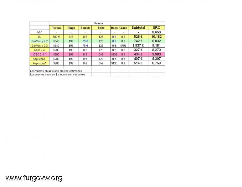

Luego está el tema económico.... y aquí me he llevado sorpresa.
profe
Y aquí precios.
Un par de puntualizaciones.
- Los precios son tal cual aparecen en la web del vendedor. Esto indica que los que son en $ habría que pasarlos a Euros pero luego habría que añadirle impuestos y costes de transportes. Se quedan casi a la par.
- Los 28 $ en "bolts" son los precios del kit ARP para espárragos/tuercas de bielas. Como mi motor en un DJ, una vez abiertas las bielas no se pueden volver a usar los mismos espárragos/tuercas.
- En todas las opciones el kit de pistones incluye las camisas (barrels) excepto con GoWesty. Por eso hay una partida de 75 euros estimada para rectificar las camisas originales a su mayor diámetro (he puesto este precio sin una idea exacta de lo que pide un tornero por rectificar los 4 cilindros, si alguien lo tiene mas claro, lo rectificaré).
- Para que los QSC o AApistons tengan una CR aceptable hay que modificar bielas. De serie vienen "un poco bajos" y por eso hay que poner bielas mas largas. Entonces quedan "un poco altos" y por eso hay que cortarles un poco la cabeza. Faltaría añadir este coste aquí (no tengo ni idea que puede cobrar un tornero por rebajar la altura de los 4 pistones alrededor de 1 mm).
Toda esta historia es para comprobar mantener los OEM Mahle ¡es la segunda opción mas barata y la que a priori da mas potencia!. Poner un kit de sobremedida puede salir menos costoso pero a cambio de mucha mano de obra en tornero (QSC tencentlife opcion). O puede salir mucho mas caro a cambio de instalar mas piezas (cigüeñal, bielas). Entonces no llegas a la CR del motor original aunque la mayor cilindrada te dará, presumiblemente, mejores prestaciones.
El mismo Tencentlife me contestó por e-mail algo así como que todos los esfuerzos que hace con kits de mayor cilindrada en los USAl busca realmente lo que de serie nos da el pistón original DJ aquí en Europa. Vamos, que si el tuviera acceso a estos pistones (recordar que en los USA el motor 2.1 que se vendió fué el MV y no el DJ). Una vez metidos en esta búsqueda, aprovecha para que las piezas sean mas ligeras -mejors subidas de rpm, menor stress, ....-, cambiar diagrama de distribución, escape, ..... etc.
O sea que mi propuesta de reconstrucción de la furgo - si encuentro los pistones Mahle DJ con sus 10,5:1 de compresión- será la de la lista siguiente:

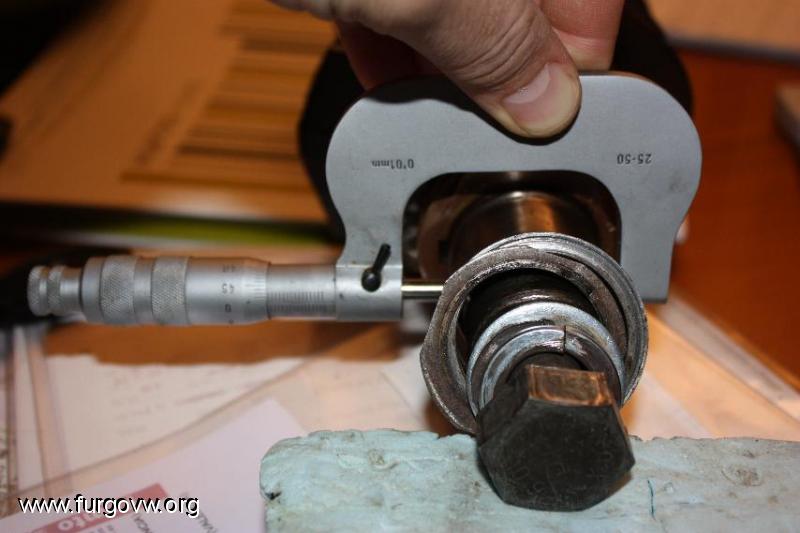

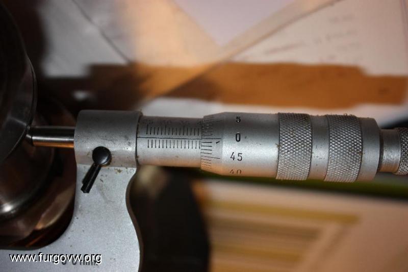

Pero como lo que mola son las fotos, ahí van algunas medidas de la salud de mi "cigüeño". A ojo se ven muy bien los apoyos, .... y el micrómetro lo confirma.
Primero el Main Bearing 4 (el mas cercano a la polea). Medida nominal 40 mm
(esta se ve un poco borrosa pero el detalle lo aclara un poco mas)
La medida se ve que excede del 39,5 + "49 muy alto" = "39,99 muy alto"
El manual da por buenos valores entre 39,984 - 40,000. Pronostico: sin desgaste apreciable.

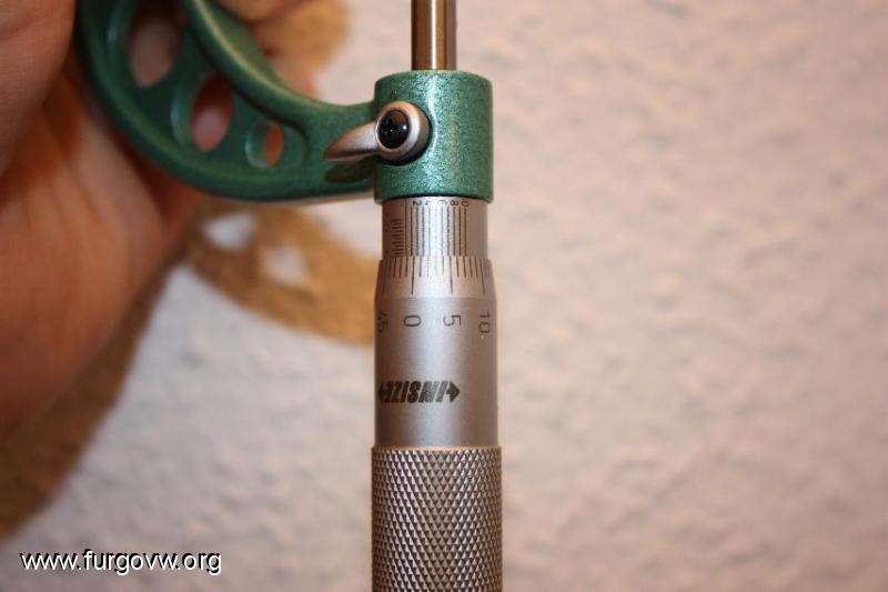

Ahora una biela, por ejemplo la 1ª, Rod 1 (la mas cercano al embrague)
(Vaya, he subido justo las mas borrosas).
Y en detalle:
La medida en este caso llega a la precisión del la milésima de mm. Tenemos 54,5 + 0,48 + 006 = 54,986. El manual dice que debe estar entre 54,983-54,996. Pronóstico: todavía dentro de tolerancias, algo mas desgastado, eso sí.
Volveré a medirlo y sacar mas fotos pues acabp de ver que en el foro no se ven tambien como en la cámara con el zoom. Pero eso será otro día....
