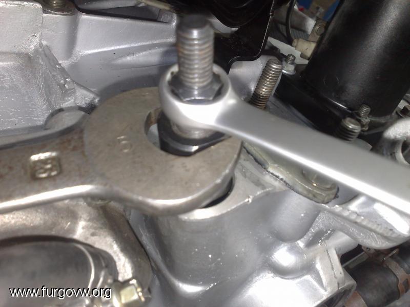

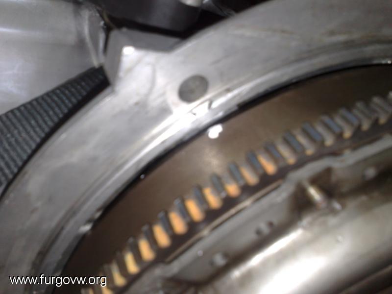

Por fin he hecho la foto.
Aunque no se ve muy bien, parece aceite solidificado en el conducto. Le daré con desengrasante y si no sale, le pasaré un escarificador. Así lo dejo niquelado.

CitarAunque no se ve muy bien, parece aceite solidificado en el conducto. Le daré con desengrasante y si no sale, le pasaré un escarificador. Así lo dejo niquelado.
Si es material aportado puedes probar con lo que dices, pero si es falta de material -el de la derecha en la foto así lo parece-  prueba a poner casquillos nuevos. Consulta un tornero...

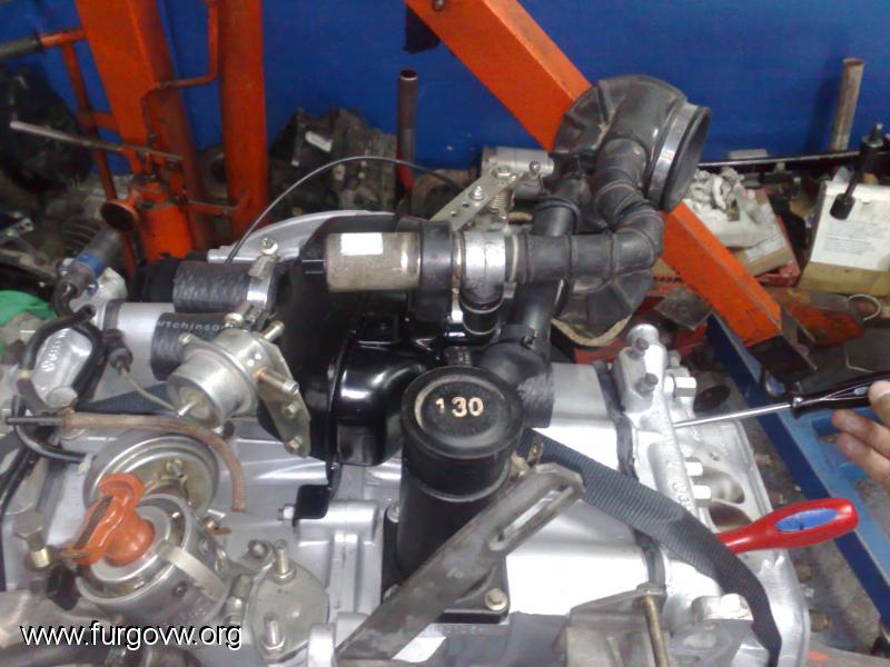

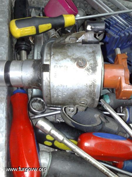

Toca calar bien la distribución, pero antes yo le dí un repasito al distribuidor.
Como estaba sucio por fuera (y por dentro) me lie a desmontarlo para limpiarlo bien.
Para ello hay que quitar los tornillos que lleva en la carcasa (anotando el orden correcto)

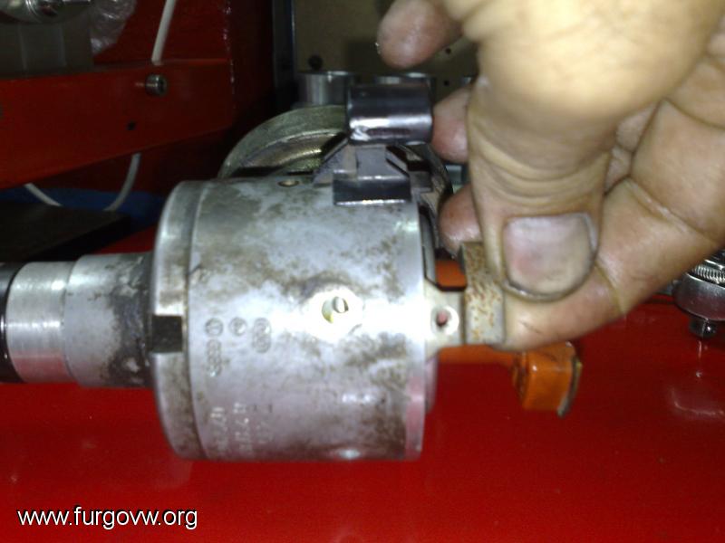

y luego quitar el pequeño pasador que lleva en la parte mas estrecha. Se sujeta al tornillo de banco y con clavo y martillo, suavemente...
...vamos sacando el susodicho buloncito. Ahora ya podemos separar carcasa del conjunto rotor. Ojo al sacarlo pues antes debemos quitar el pulmón (la foto anterior corresponde al montaje). Hay que tener cuidado ademas con las arandelas de teflón que son frágiles (a mi se me rompió una .... o ya llevaba tiempo rota y por eso se ensució tanto?). El caso es que lleva un par de arandelas de fricción/aislamiento eléctrico (sorry, no hay foto de ellas).
Se limpia todo, se pone junta nueva (viene en el kit), ponemos el pasador y a montar.

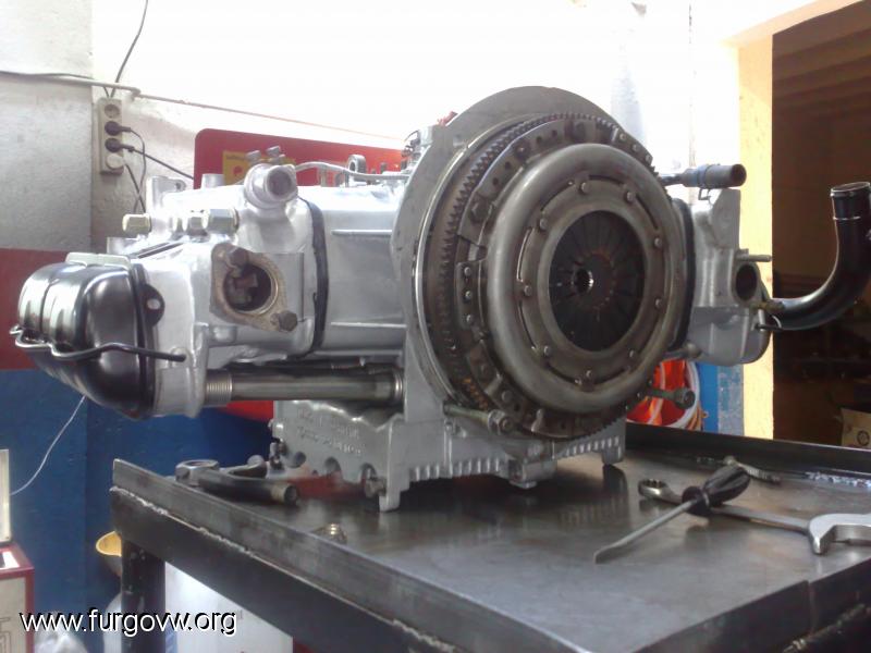

Lo siento pero no me puedo resistir a poner estas dos fotos
¡Que bonitos son los boxer! (opinión personal .baba)

Engranar el encendido en su calado correcto. Primero volvemos a comprobar que el cilindro 1 está en punto muerto superior. Yo lo hice quitando tapa de balancines derecha e introduciendo un destornillador por el hueco de la bujía. Se gira el cigueñal ligeramente hasta que veamos las dos válvulas cerradas y que el destornillador está en su punto mas alto (válvulas cerradas = balancines hacia afuera del motor)
Este método ayuda a la marca de la polea del cigüeñal. En mi caso no me fio mucho de esta marca -la polea del cigüeñal- pues la chaveta tiene algo de holgura y puede falsear el punto. Para subsanar este posible error lo que hice fue marcar un punto en la campana del embrague (es mas fiable pues la campana al tener un gran diámetro es mas sensible que la polea del cigüeñal).
Obviamente esta marca la pinté antes de poner los pistones. Es fácil, se estira al máximo hacia fuera la biela número 1 y donde se quede parado el cigüeñal, eso es el PMS. Ahora hacemos coincidir dos puntitos: uno en la campana de embrague y otro en una marca del carter y ya está.

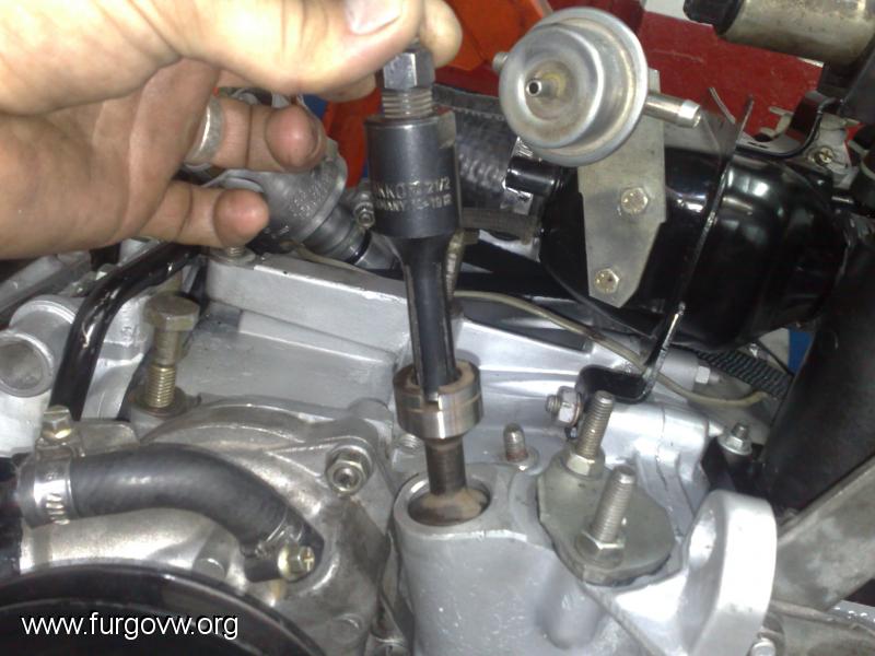

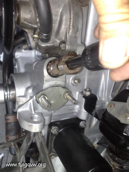

Ahora necesitamos engranar la pieza intermedia entre distribuidor y arbol de levas. Para ello necesitaremos el siguiente útil (por cierto, gracias nito)
Es un estractor interior de rodamientos. Funciona de una manera parecida a un taco de pared. Dando vueltas a un tornillo que acaba en punta cónica
va abriendo un cilindro - está ranurado por la mitad- y lo expande haciendo presión sobre el elemento en cuestión. (¡Ostras, escribiendo esto me acabo de dar cuenta que a lo mejor es posible hacerse un util con un taco de pared!. Si funciona, me pido los derechos de autor .meparto)

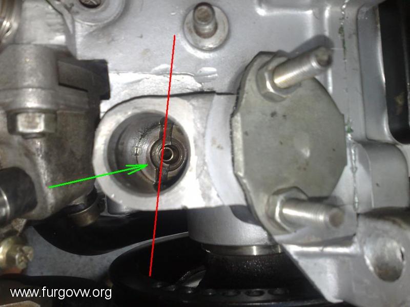

Con este útil podemos levantar y girar desde fuera esta pieza -que va metida en el fondo de un pozo- hasta ponerla de manera que la ranura superior quede mirando hacia donde dice el manual
profe

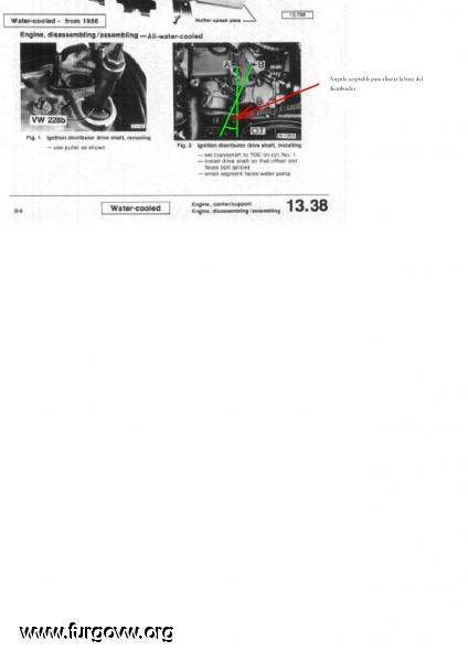

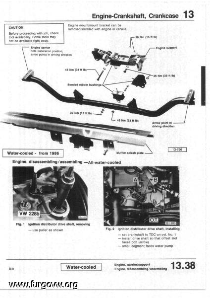

En mi caso yo la dejé en esta dirección
La línea roja es la dirección de la excéntrica. La línea verde indica el lado de la excénctrica (la ranura no pasa por el centro, está desplazada). En este caso lo correcto es que la excéntrica quede en el lado izquierdo (mirando desde arriba).
El manual deja un ángulo de casi 30 grados para este ajuste
Fijaros que con mover un diente ya se van unos cuantos grados.
Luego se ajustará el rotor del encendido a mano para darle el toque final. Lo suyo es utilizar las marcas de la polea y lámpara estroboscópica, pero como en mi caso la polea del cigüeñal tiene el chavetero con cierta holgura, la lectura de la lámpara podría ser incorrecta. Asi que lo haremos a mano y a oido.
profe
quizas queda mas claro en la siguiente foto
(Lo siento no me ha salido el tamaño adecuado, pero se ven las dos líneas del ángulo en verde)

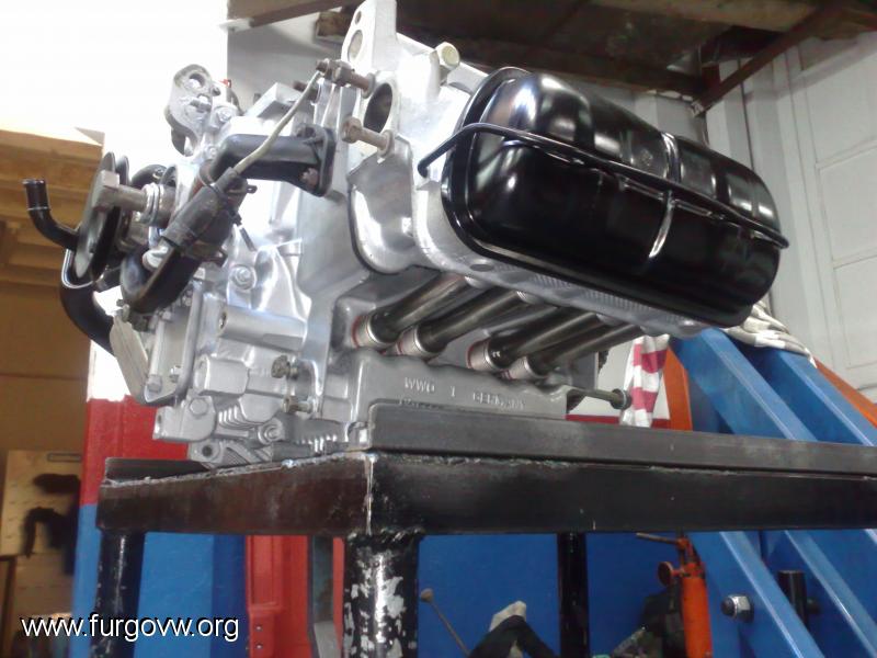

Ya quedan pocas cosas que contar. Conectar el cambio al carter, cambiar los retenes de los palieres (ya que estamos...), subir todo a la furgo, conectar periféricos ... y arrancarlo.
Adelanto un par de cosas.
El motor arrancó a la primera sin problemas. Solo hubo que ajustar encendido a mano pues "no tiraba.... ni pa tras". Nada que no se pudiera arreglar sin abrir ni siquiera la tapa del motor (con una carraquita, prolongador y llave de vaso del 10 se hace en un periquete). Desde entonces habré realizado unos 2500 km. Sonaba e iba como nuevo.
La otra "cosilla" es que el motor ahora está ... otra vez en la UVI. Hace dos semanas empezó con un ruidito de taqués, y al ver que no desaparecia en un par de días (a veces algún taqué hidraúlico se descarga y suena el golpeteo de la varilla) por precaución paré y otra vez al tema. Ya tengo el motor fuera pero aun no está abierto.
Os mantendré informado de todo el proceso y si hay que completar/rectificar información os lo haré llegar. Pero primero acabaré de volcar la información de la reconstrucción realizada en verano (ya queda poco)

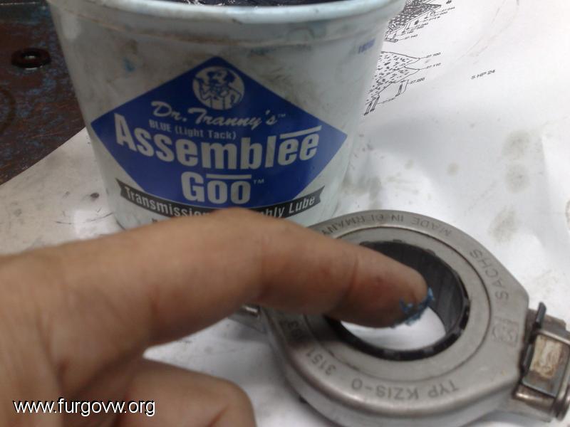

Otra pregunta. Que utilizaste par ir engrasando las piezas?? Te lo digo porque he visto unas grasas especiales para el montaje de motores, que son para que al arrancar esté todo ligero. No se si es interesante o una tontería como muchas otras...  .ereselmejor .ereselmejor

Muy observador!
El motor lo desmonté/arreglé en el taller de un colega (gracias Jorge!) que se ha especializado en reparar cajas de cambio automáticas. El me dejó los útiles que me hicieron falta, las grasas especiales que usa en sus cajas automáticas (para mí, complicadísimas y de una tecnología de la leche) y sus botes de pintura anticalórica. Según Jorge esta grasa especial para cambios automáticas no interactua negativamente con el aceite de lubricación. La ventaja además era que en los primeros giros "en seco" esta grasa evita desgastes y además no se quema como si lo hace el aceite de motor.
La pintura si que fue un acierto total. Fácil de aplicar, secado rápido, .... no se cuantos botes usé (mejor que no haga la cuenta que si no me los cobrará)
Ex-jeeper
Exacto. Lubrica en las primeras vueltas, y después se diluye en el aceite del motor una vez cumplida su función.
