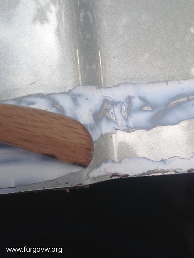

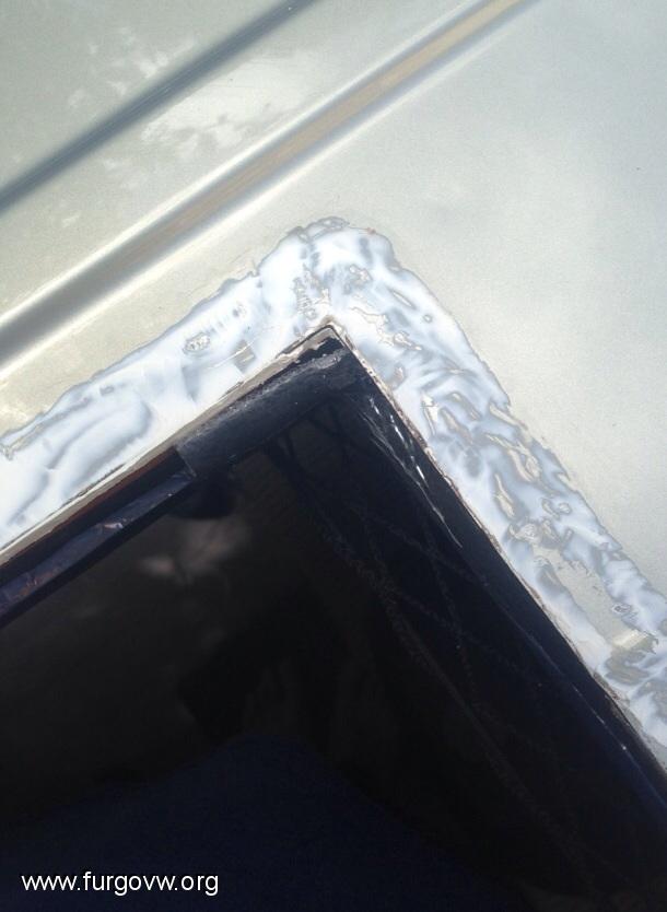

Ahora estoy dando una pintura de silicona alrededor de la claraboya , que empezó a entrar agua , supongo que entre las dilataciones ,el calor de la chapa , la presión al cerrar la puertas ,la base de la claraboya de plástico que se ha deformado un poco ,etc , pues entra agua .parece mentira , ya que la base tiene tres rebordes ,,y saltar los tres ya es difícil , pero pasa  :-\
Asi que por no soltar , porque en realidad está bien sujeta , y por un solo poro lo ataco por fuera y alrededor , siempre hay tiempo de soltar .
Parece que la pintura esta sella bien , y es fácil de dar .

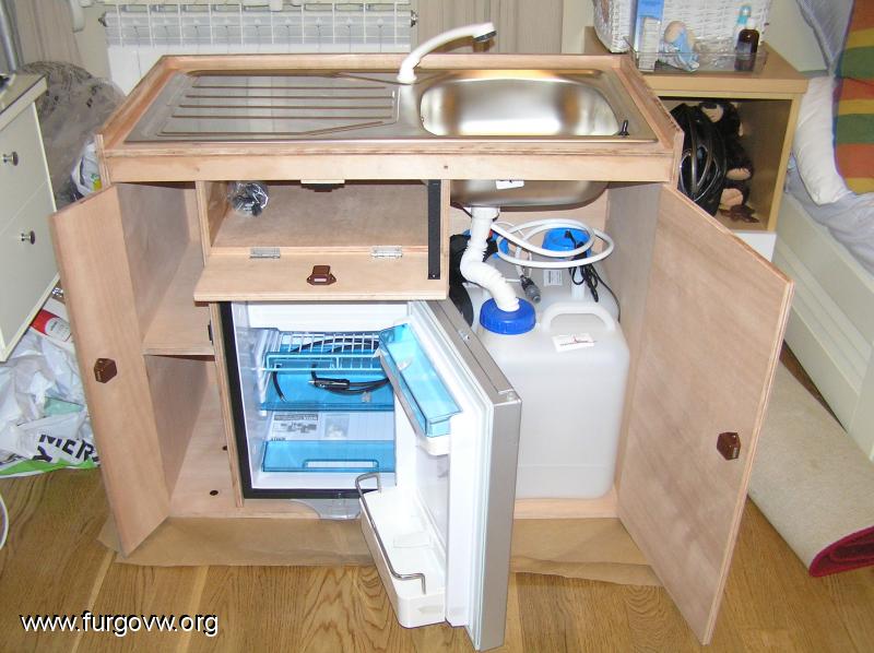

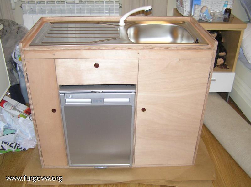

Me gustaría un mueble como el tuyo. Podrías explicar en detalle el montaje? Conexiones, bomba, calentador (creo haber leído que de pecera), tomas de entrada y salida... Vamos, un completo!!! Jajaja
Si no es molestia.
.ereselmejor .ereselmejor .ereselmejor
ta
Pues el mueble ,cortar , cola , tirafondos y pintar .
Depsósitos de garrafa.
Cables por un costado o donde te venga mejor .
Calentador lo quité, o agua fría ,calentar una bolsa con el sol o en un cazo.

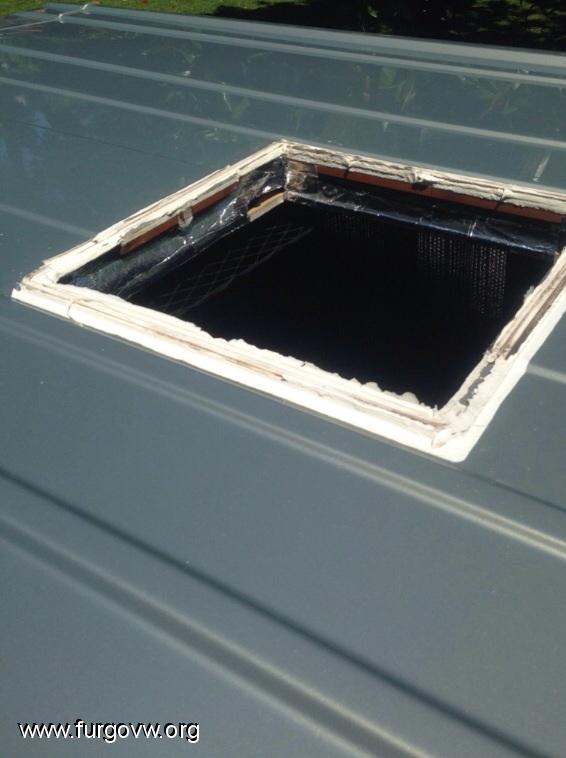

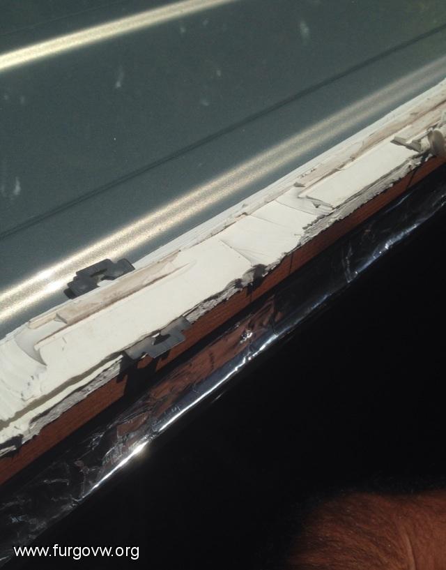

Al final solté la claraboya , había un hueco por el que pasó el agua, donde el palo  , hay que meter más sika , porque con las dilataciones, curvó algo el plástico ,y en el plástico no agarró tanto la sika , en la chapa pegó de lujo .
Con una cuchilla he quitado lo que he podido la sika , pero todo es imposible .
No creo que la sika y el MS sean incompatibles

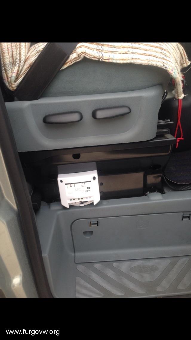

Ahora estamos montando un placa solar de 50w , a ver que tal resulta.
