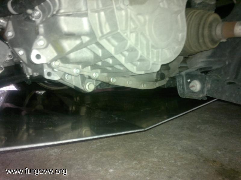

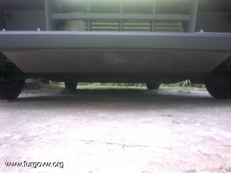

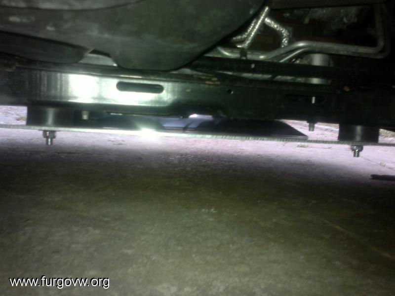

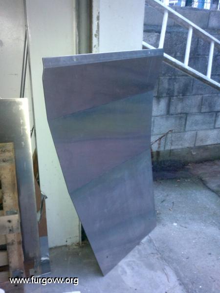

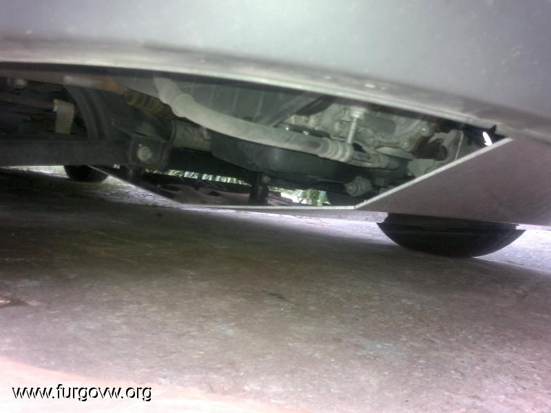

Y ahora estoy con el cubre carter , que lleva los bajos muy al aire  :-\
ta
Ya lo hemos puesto , hecho en casa  ;D
Ya voy más tranquilo por los caminos y al aparcar sobre el bordillo de las aceras
