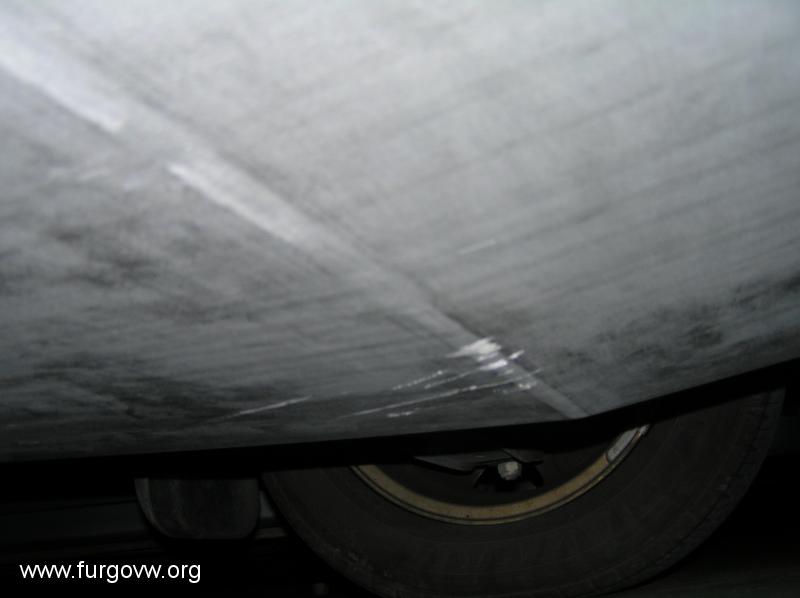

Desmontar ? Te refieres al cubre ?  Se suelta en tres minutos .
ta
Ya estrenamos el cubrecarte con una losas suelta en un camimo
Así que contento por hacerlo y ponerlo.
ta

Hombre a día de hoy seguiría con la ford , va muy fina , y es muy cómoda de puesto de conducción , y luego la pasta , y el espacio , y ........ viene más equipada por menos dinero , yo estoy contento
Tony Pardo
     Si señor,un 9 para ese cubre carter. El punto que falta para el 10 es el sobrante de la barilla roscada con tuerca. con el tiempo,el agua,el sal,etc tendera a oxidar y ala hora de quitarla,sorpresita!! humilde opinion de un servidor y admirador.

ta
Tony Pardo
    Ese TAAAAAAAAAAAAAAAA asi me gusta,las cosas bien hechas nunca estan mal!! j j j j
