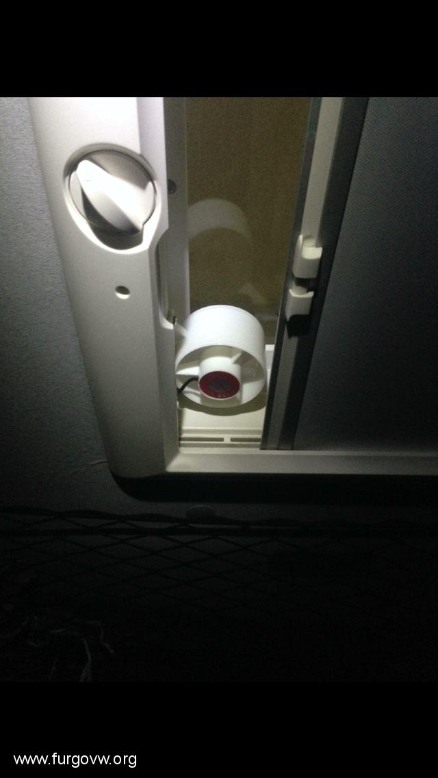

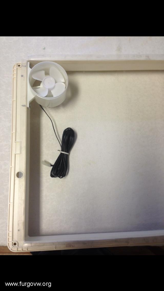

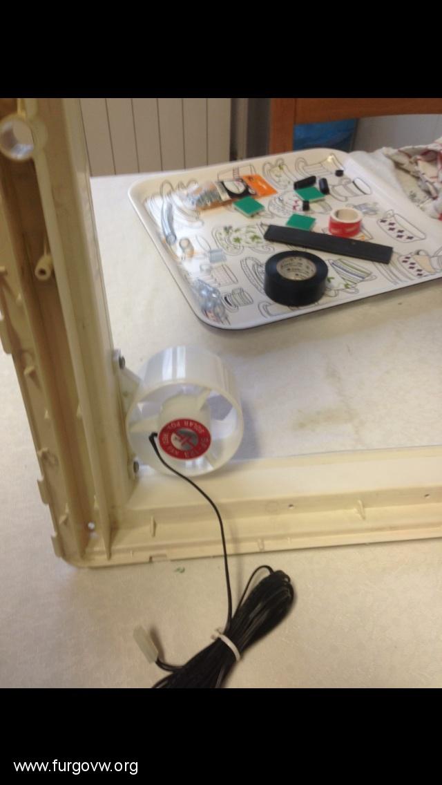

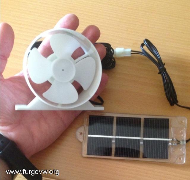

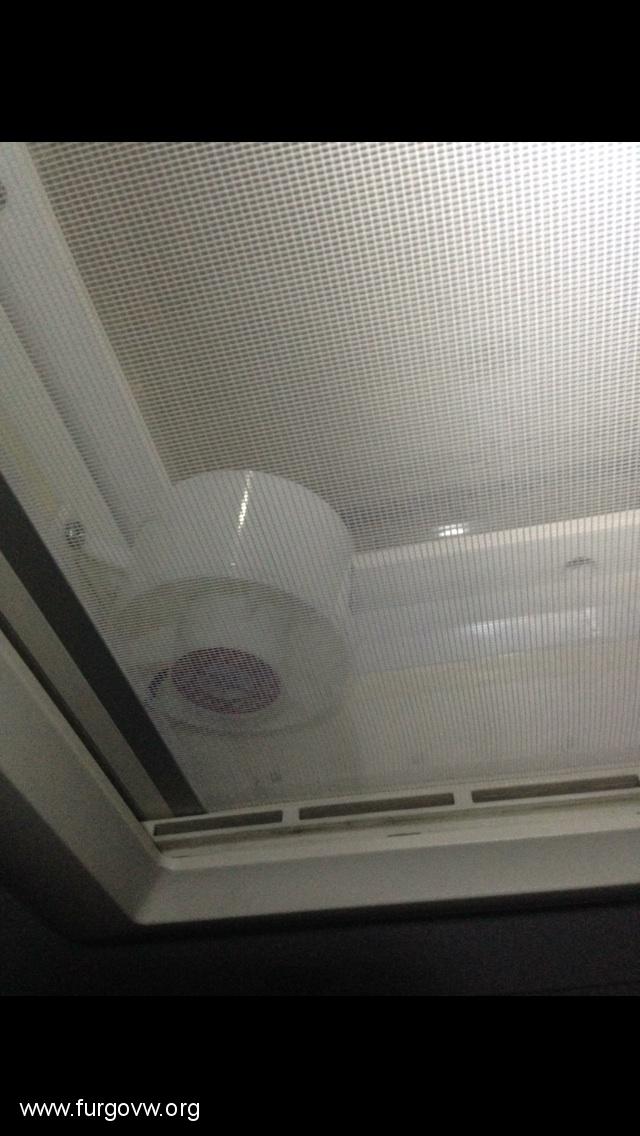

Más , ventilador solar , no gasta batería  ;D , para ayudar a sacar el calor de la zona alta o por lo menos que esté ventilando todo el rato .
La plaquita casualidad entra entre el cristal y el marco , encajado , así que queda integrado , de lujo .
Un brico que no gasta batería y a ver si ayuda a sacar el calor y ventilar .

ta
Hola , no le he puesto interruptor , en principo lo dejo siempre puesto , en el garage no funciona , y en la calle pues que funcione , da igual ,es solar  y no gasta ,no mete ruido .
La medida , no mucho
Los que hay solares pero tipo seta son así pequeños tambien .
Pues si , los reposabrazos , en la anterior furgo tambien puse esas medias , había unas cuantas por casa  ;D , y de lujo , no me complico.
Saludos .

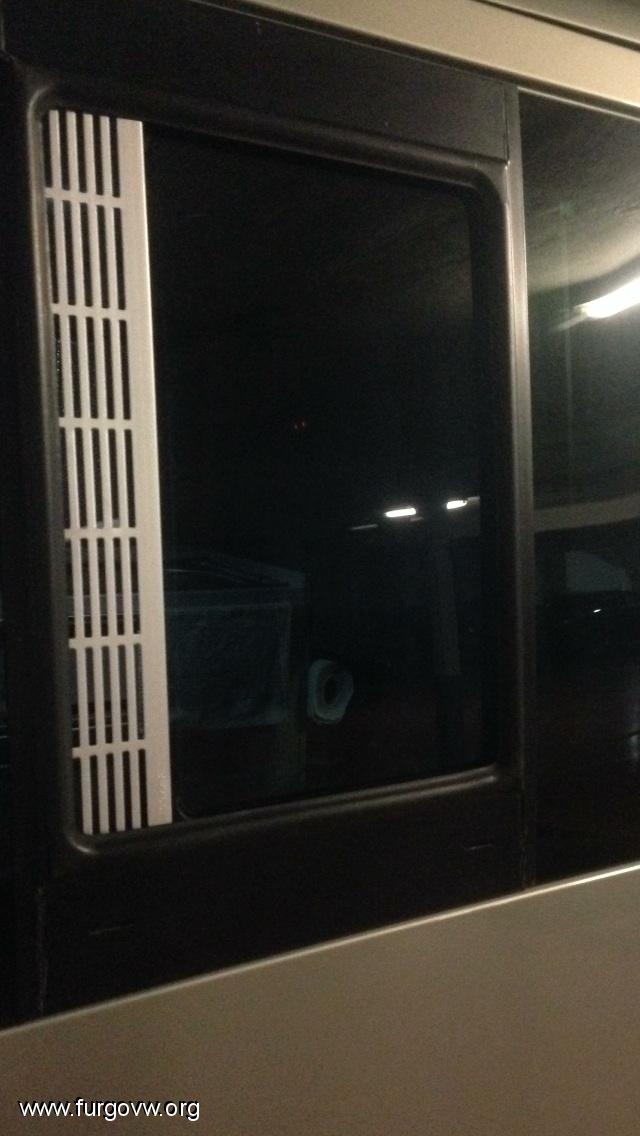

Aún no he terminado el brico, me falta el bloqueo , que creo que lo haré fácil , pero promete  ;D
El coste 8 € mas otra pletina para el bloqueo , 12 € por poner más o menos , que por los dos lados , 24 € .
Que si miramos los que vale comprar los dos originales  .panico
Entre esto y la claraboya   .dientes .durmiendo

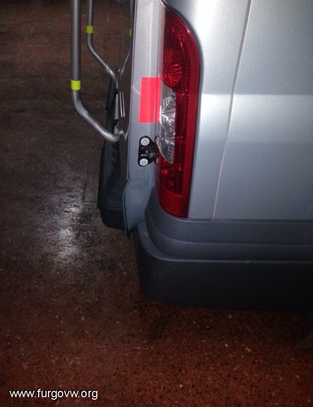

Aaaahh,   y el  airlock para el portón trasero idea sacada del foro , barato , menos de dos euros , el original 20 euritos  :P

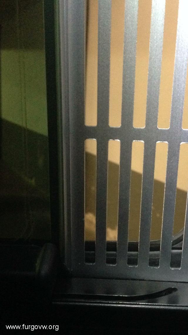

ta
Los hay más ahorradores por aqui .
Es de aluminio , del leloy , tiene dos solapas detrás que hace que no deslice por detrás del cristal .
Pero solo vale para la transit creo , ya que por suerte esta ventana viene bien , y luego trae unas hendiduras para poner el bloqueo con una pletina , una suerte . En otra furgo  :-\

ESERO
Han quedado cojonudas Ta, ni de fabrica y ademas con los euros en el bolsillo.
Estas se llaman rejillas para zocalos de cocina.
