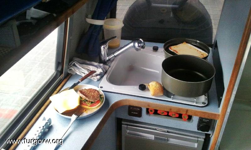

Por cierto, los que habeis tenido que cambiar los grifos de la furgo, cuales habéis puesto? Valen tipo los de casa, no? No quedan muy grandes?
Tengo el del fregadero para cambiar y no de cual es la mejor opción.

Los grifos se rompen toditos-tos, vaya mierda que hicieron de diseño con el Carletta ese. De hecho, es que está mal parido por muchos motivos, como que al abrir y cerrar sin querer haces presión hacia abajo, lo que se carga la base, que está muy duro y el alojamiento se pasa...
Yo tengo cambiado el de la "cocina" por un monomando del leroy merlin de 23€ (el precio te lo digo de memoria, pero no se irá mucho). Es de estos que se hacen extensible, tipo ducha, para no perder la opción de abrir el portón y usarlo fuera. Estoy muy contento con el cambio, porque funciona muy suave y tiene más altura entre la boca y el fregadero, así que se es más cómodo. Hay que agrandar un poco el agujero, pero nada que una corona no solucione. Si finalmente nos vemos en la nacional te lo enseño.
Ese grifo no vale para el baño por las dimensiones. Yo cogí los dos Carlettas (rotos los dos) y con las piezas saqué uno entero que funcionaba. Y digo "funcionaba" porque hace una semana se ha pasado el capuchón con el que abres y cierras, así que sale agua, pero no se queda abierto (bueno, al menos sirve para gastar menos agua).
Creo que Californico tiene cambiado también el del baño por un monomando, no estoy seguro. Además he visto que está inscrito en la nacional, así que podremos ir a cotillearle a gusto. Tiene tantas cosas "tuneadas" que me voy a tener que llevar una libreta para apuntar todo y copiarle  .sombrero

Nosotros, si finalmente vamos, llegaremos el sábado por la noche, porque tenemos compromisos el viernes.
He rebuscado entre las fotos del móvil, y sólo he encontrado una en la que se ve el grifo: es esa "cosa monomando" con una hamburguesa a un lado y una lasaña al otro  ;D
Creo que vale para hacerse a la idea...

Gracias otra vez camarpi, es justo lo que buscaba  .ereselmejor
