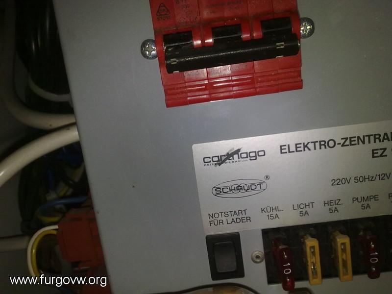

Hola a todos , tengo una VW Carthago Malibú 28.2  con motor 2.4 D , y tengo una duda , la batería auxiliar como se carga , andando y con el alternador , enchufandola a la red electrica o de ambas maneras , un saludo y gracias

En efecto la segunda batería se carga tanto en marcha como a 220 V. Se recomienda una carga a 220 V cada cierto tiempo.

Muchas gracias , el mecánico me dice que con la mierdecilla de cables que tiene la batería auxiliar , le extraña que cargue el alternador ¿¿¿¿....????   ??? ??? ???

la segunda bateria se carga sola al nadar y no hay que hacerle nada mas, si la coneztas a la red asegurate de que tienes el termico en su posicion para que cargue.
ahora yo lo tengo abajo, pero cunado lo enchufes a la red tiene que estar arriba, como todos los termicos de casa vaya.

Muchas gracias vangu , al mecánico le extrañaba que cargase andando , ya que los cables de la bateria auxiliar son muy finos . Si te tomases la molestia de hacer una foto a los tuyos para compararlos te lo agradecería , así puedo convencer al mecánico , hicimos una prueba con el polímetro y la furgo encendida y a los bornes no llega nada de corrienta . Un saludo , Pablo . ;D ;D ;D ;D

He estado ayudando a reparar una Carthago Malibú de un amigo.
Hubo que sacarle la centralita, para resoldarla, porque si mal no recuerdo, no cargaba. El problema era que había saltado una pista y hubo que resoldarla, ya de paso, resoldé todo, porque había varias posibles posibilidades de fallo.

Muchas gracias agustmaiz , la centralita a la que te refieres es la de la foto que puso arriba vangu ?
agustmaiz
Sí, es la misma.

Saludos carthajinenses, efectivamente la bateria se carga con esos cables tan finolis, yo creo que no son ni de 2,5 mm, pero que carga ya te digo yo que si, yo le coloque unas pequeñas placas solares para evitar que se viniera abajo en periodos largos de estar parada y me va de maravilla
