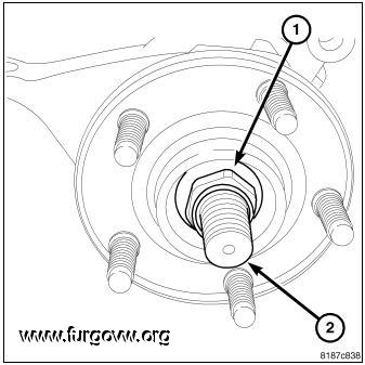

Fotolopez
Noviembre 05, 2010, 01:06:06 am #14 Ultima modificación: Noviembre 05, 2010, 16:21:07 pm por Fotolopez
Pues eso... de llevar mal la tuerca del buje trasrrosque el tornillo y la cage un poco. Como se llama 2? Cambiando la parte Nº 11 con su rosca nueva se termino el problema??
