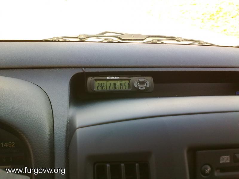

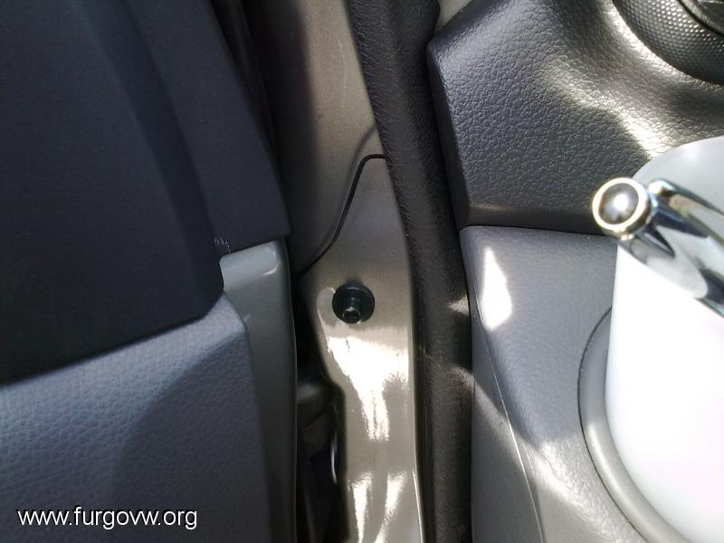

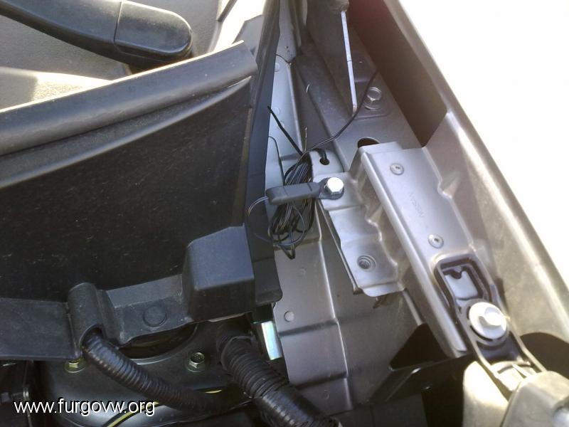

Os pongo las fotos del sensor de lidl que compre el otro día despues de leer el aviso de José Manuel, lo he puesto con cinta de doble cara en el salpicadero lo he pasado por la puerta atravesé de la aleta al hueco del motor y el sensor lo he puesto en la parte de arriba del hueco del motor ya que existe ya unos agujeros con rosca de fabrica y simplemente con un tornillo m6 es suficiente, todadía no he comprobado si las mediciones son buenas o no ya os contare.

   Has puesto el sensor dentro del hueco del motor, ¿ no crees que te dara una temperatura diferente dependiendo tambien de la temperatura del motor? yo todavia me lo estoy pensando donde instalar el sensor pero creo que lo pondre en el espejo izquierdo intentando dejarlo lo mas disimulado posible ahora si tu crees que no variara la temperatura estando tan cerca del motor pues me parece muy buena idea la tuya.   .bien

Hoy por la tarde he probado las mediciones , y en cuanto se queda un rato aparcada, las mediciones se disparan, pero más que tema de motor es el calor que tiene la chapa.
Voy  a intentar bajarlo al paragolpes , toca investigar, ya veremos.

el sensor a de ir a el exterior del vehiculo siempre
parte inferior retrovisor izquierod o exterior parachoques delantero
nunca en el interior del motor ................ :o

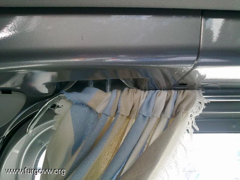

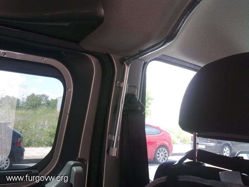

Aprovechando un tubo de acero de M25 de los que se usan para el cableado , en el medio con dos grapas de presión gris de m25 y dándole forma al tubo aprovecho los agujeros roscados que hay y de izquierda a derecha copio con el tubo la forma del techo y ya tengo cortina para separar los asientos delanteros de la cama.
En la parte de atrás la mía que es de porton si os fijáis los tonillos que sobresalen por dentro en el techo de las bisagras , lo que le he puesto es unos manguito de m8 de los que se usan para unir la varilla roscada y con el resto del tubo de acero y 4 tornillos le he puesto otra barra para la cortina trasera, esta tarde al volver a casa unas fotos y os lo enseño.

Esta son de la barra de cortinas , el mueble hasta el fin de semana nada por que lo tengo en la nave.
