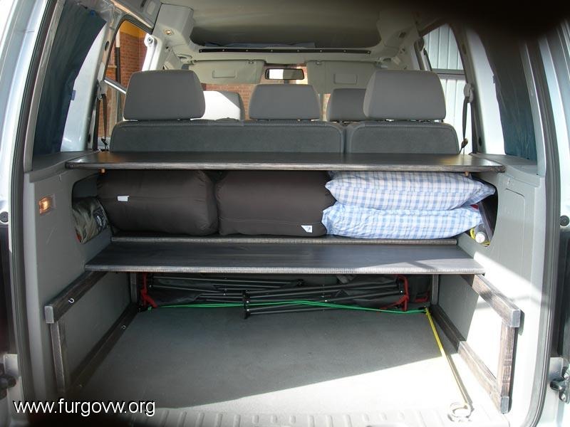

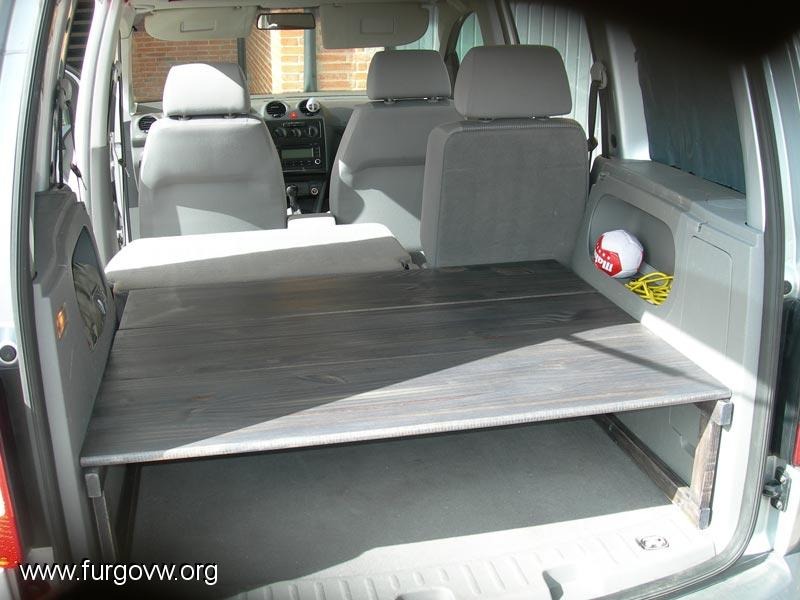

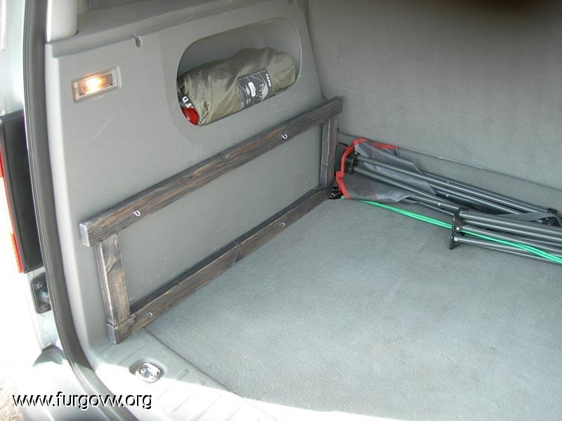

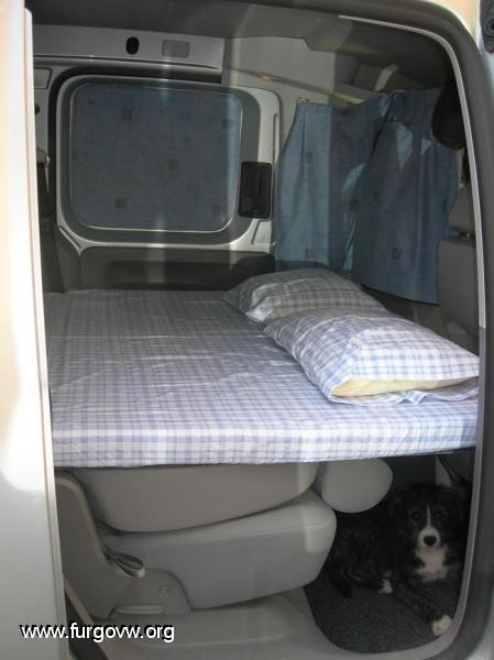

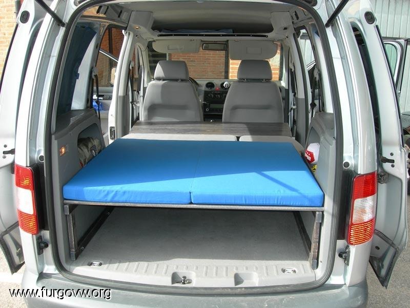

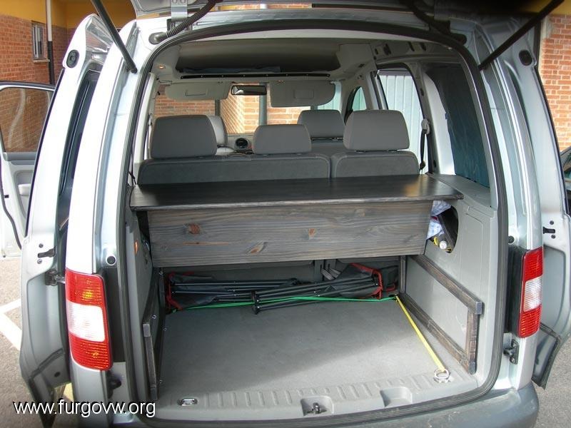

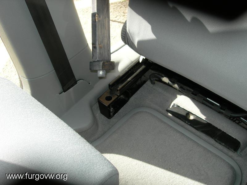

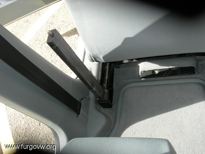

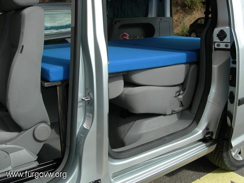

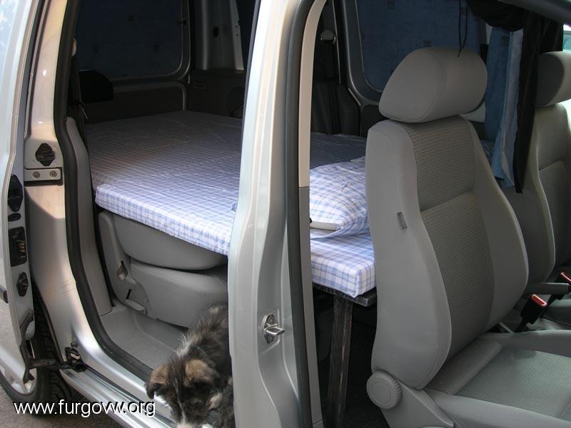

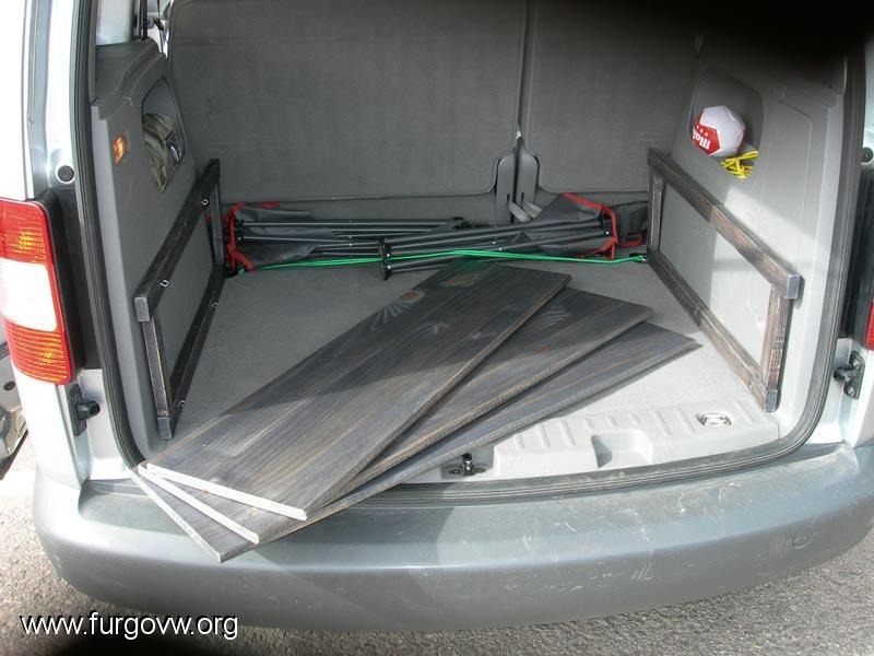

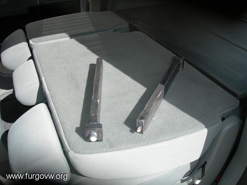

Buenas, me inspire algo en vuestro diseño!!
Y la deje preparado para cuando vamos dos personas y cuando hago mis escapadas con la bici.
Tengo dos configuraciones de montaje, y en las dos con el almacenaje debajo, primero lo hice con maderas, luego me lo trabaje y me lo hice con aluminio, para reducir peso, la verdad que a la hora de desmontar y montar para llevarlo al trastero se hace mas fácil!!
gracias por la idea!!!.

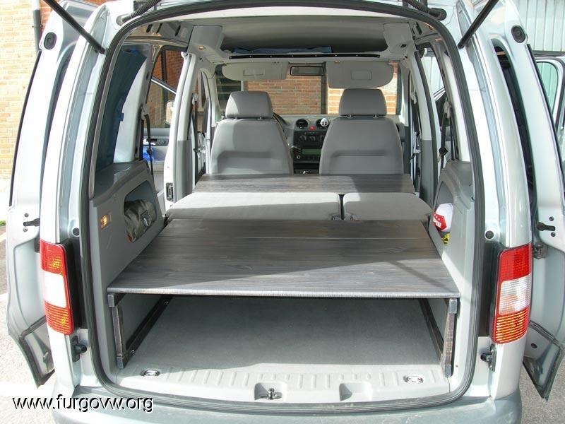

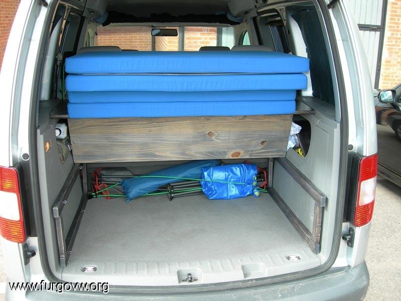

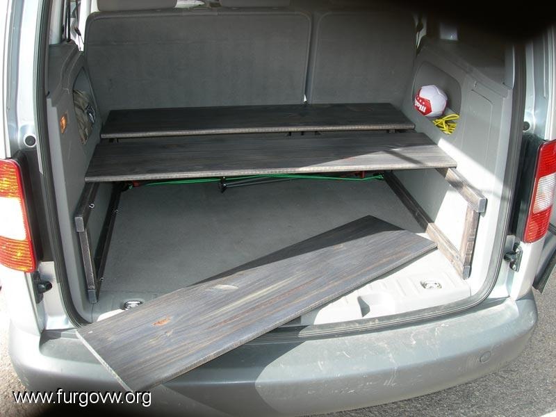

AVG
Estoy super agradecido a todos por vuestras respuestas y por la aceptación que tuvo este briko. Ya llevo casi nueve años con la furgo camperizada y aún sigo con la misma configuración inicial.
Por lo que veo os ha servido a muchos de inspiración para poder seguir evolucionando el diseño. Muy bien.
Ahora veo que han desaparecido todas las fotos que servían de apoyo al reportaje inicial. Lo mismo, como tiene ya varios años, lo dan por caducado y las han borrado. Una pena que se haya perdido porque aún hoy en día sigue siendo operativo.
Un saludo a todos.

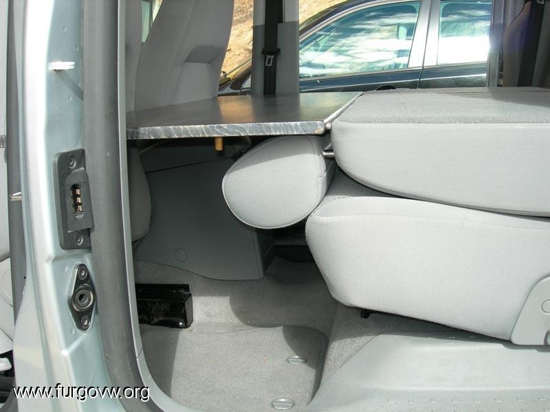

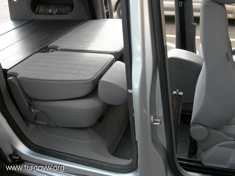

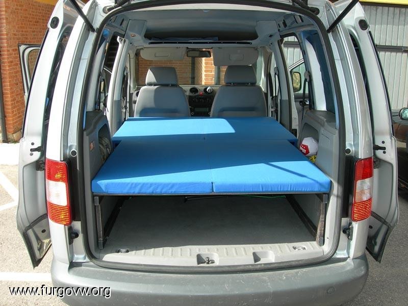

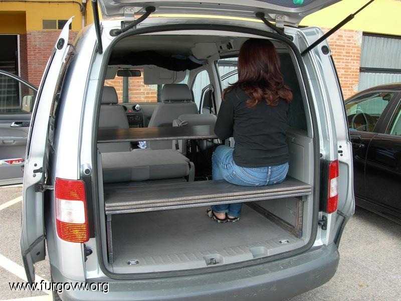

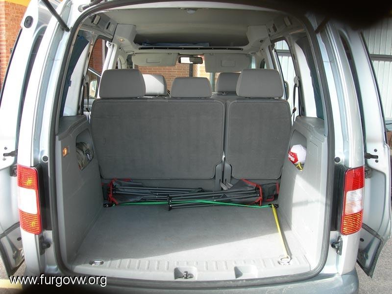

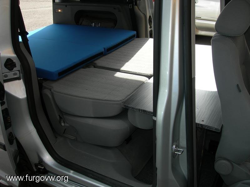

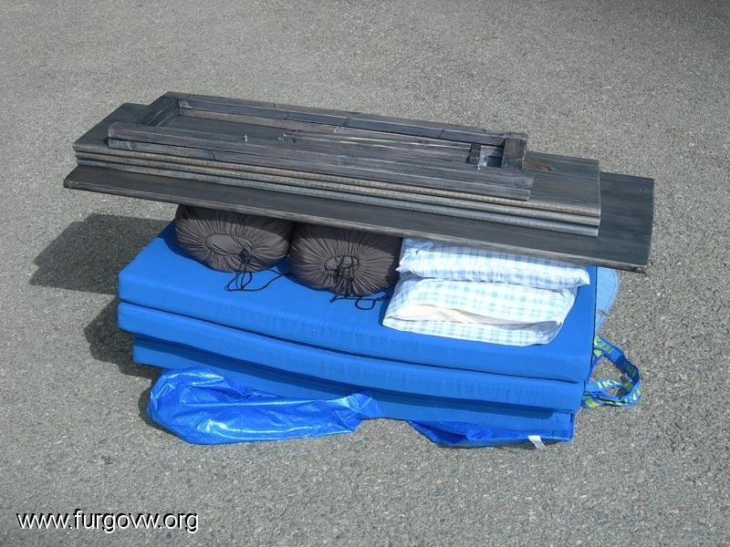

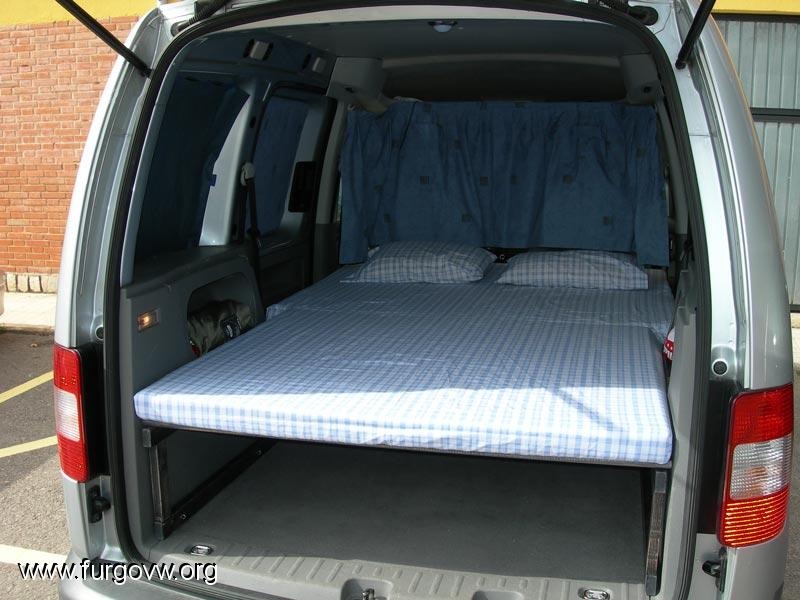

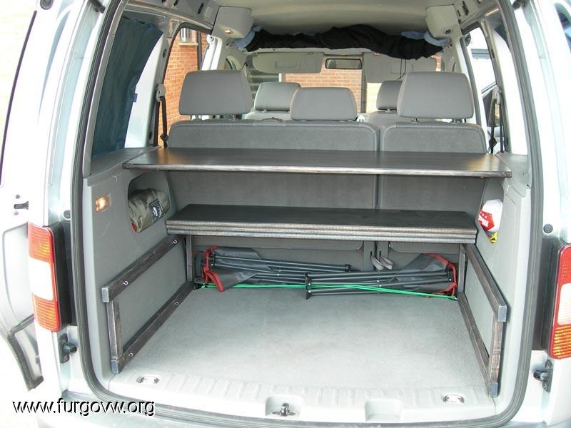

Si no me equivoco, estas son las fotos que colgó AVG en su día. Espero que a nadie moleste que las vuelva a colgar para seguir utilizándolas.
Soñadora
Bueno, y yo creo con con éstas están casi todas.
