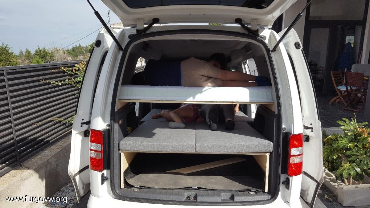

Este es el material que empleé para el equipar la furgo:
Tableros de pino, de 19 mm de grosor.
- Tres tableros iguales, de 113 x 30 centímetros.
- Un tablero de 130 x 50* cm (el largo es la medida inicial antes de darle la forma a los laterales).  *antes puse que medía 45cm pero me equivoqué al escribirlo. He editado para corregir este error.
- Dos listones de pino de 2,40 metros cada uno y con una sección de 4cm x 2cm.
Una vez montados los marcos, tienen que medir 90cm de largo, 29,8cm de alto por el lado que va junto al los asientos y 28cm por el lado de la puerta (por aquí es más corto porque hay que apoyarlo sobre la moldura de plástico que tiene el lado del portón).
- Dos patas de 44cm de largas para apoyar la cabecera de la cama, sacadas de los dos listones anteriores. Una vez torneada la punta de apoyo, medirá 42cm de longitud.
-Toritos de diámetro 10mm.
Las colchonetas están hechas con espuma de alta densidad de 6cm de grosor, encargadas a un tapicero de mi ciudad.
-Una colchoneta para la parte de las piernas, plegable al medio de 100cm largo x 112cm ancho.
-Y otra colchoneta para la parte del cuerpo, plegable al medio de 100cm largo x 130cm de ancho.
Al sacarlo de la furgo queda como si no hubiera habido nada y el bulto no ocupa mucho espacio, que es lo que yo quería.
El marco de apoyo tiene que ser más bajito en el lado de la puerta porque apoya en el plástico, y este es un poco más alto que la tapicería del maletero. Así que para que quede la cama a nivel hay que hacer esta pequeña corrección.
Los marcos no van sujetos con nada. Simplemente van apoyados en el casquillo de la anilla de sujeción y el plástico de la entrada. Este plástico tiene unas estrías que hacen que el marco asiente bien.
Poner tablas de este tamaño me permite incluso tener dos pisos de carga si es necesario.

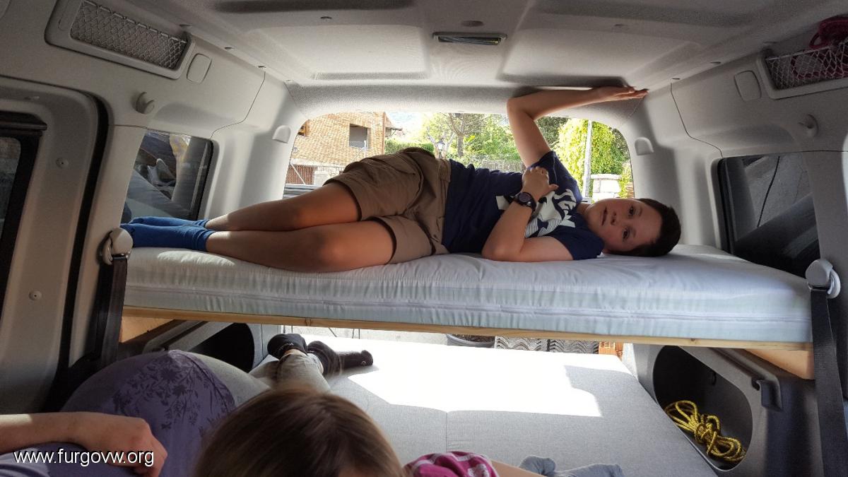

Al hacer los colchones de 100cms de largo, permite dejar la cama medio montada con los asientos levantados, ya que entran detrás, sobre las tablas (no pongo foto, pero supongo que se entiende la idea).
Estas son las patas para apoyar la cabecera. Una vez hecho el asiento redondo en la misma tabla, el listón tiene que medir 42 cm de longitud.
La parte baja la apoyo en los agujeros naturales que vienen en la estructura del asiento. Ese taquito que veis en la parte baja es porque yo lo había dejado 2cm más corto y lo tuve que alargar. Por lo visto, el asiento plegado queda dos cms más alto o más bajo, según lo pleguemos. Hay que dejarlo en la posición más alta (que es la que queda totalmente horizontal)
Los pitorros de la parte de arriba del listón entran en unos taladros que hice antes en la tabla para que no se deslicen las patas. Y como esta tabla no va a soportar más que el peso de la cabeza, la apoyo por el lado del asiento en los reposacabezas. Y luego hecho los respaldos de los asientos delanteros hacia atrás hasta que ajusta la tabla perfectamente.
Hermosa cama de 2 metros de larga por 1,30 en la parte más ancha.
Aquí se ve bien que el peso del cuerpo recae sobre el respaldo del asiento.
Debajo del cabecero tengo sitio pal chucho.
