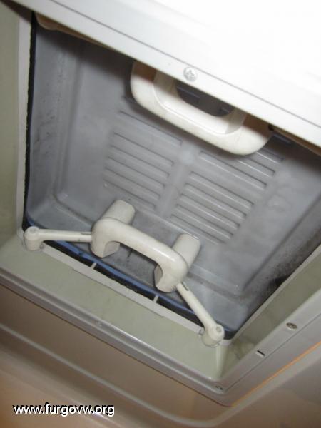

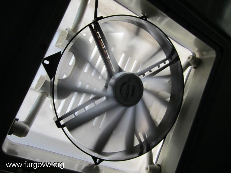

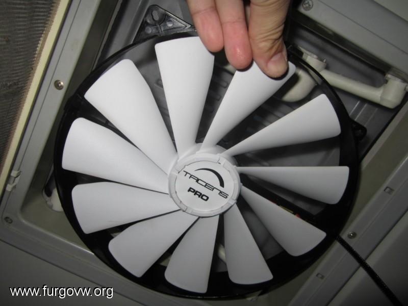

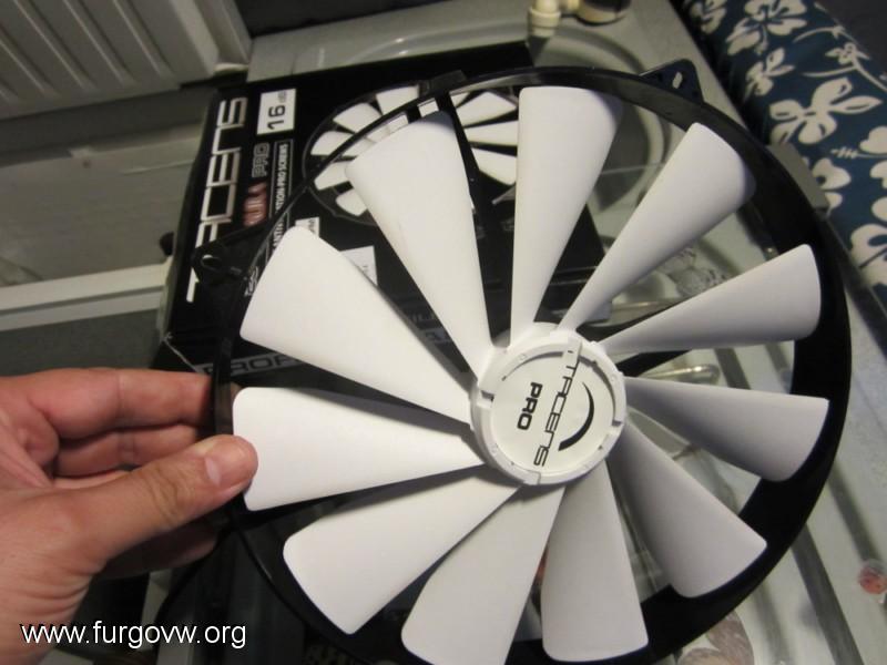

Os pongo por aquí por si os vale a alguno, cómo poner un extractor de humos,...sencillo de instalar, y barato
Gracias a Furgokike, que fue el que me lo enseñó.... .ereselmejor

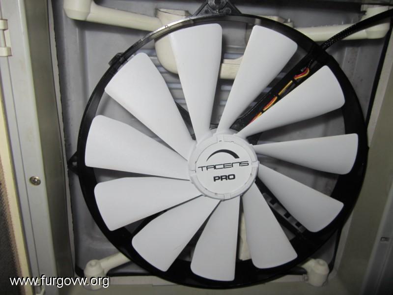

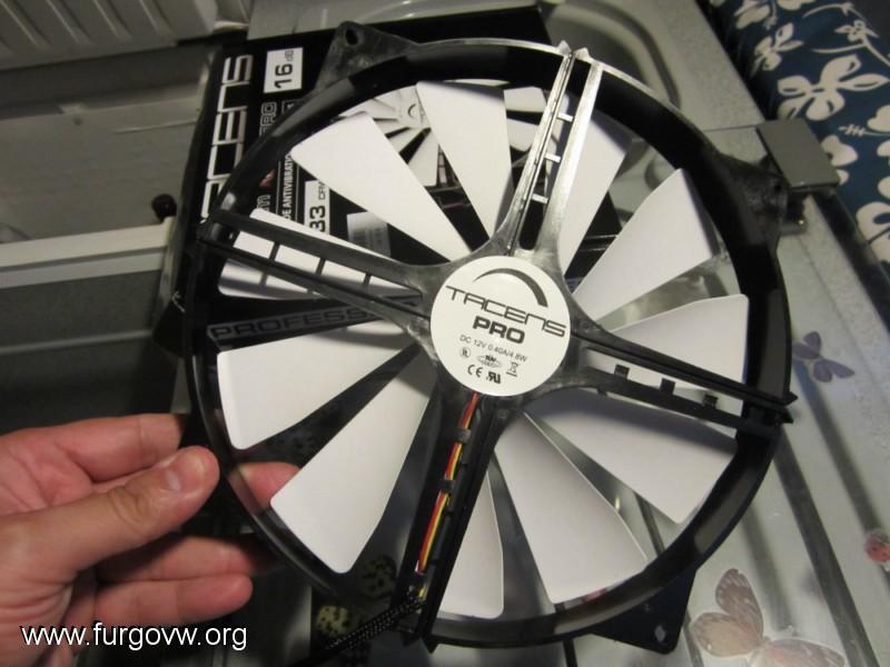

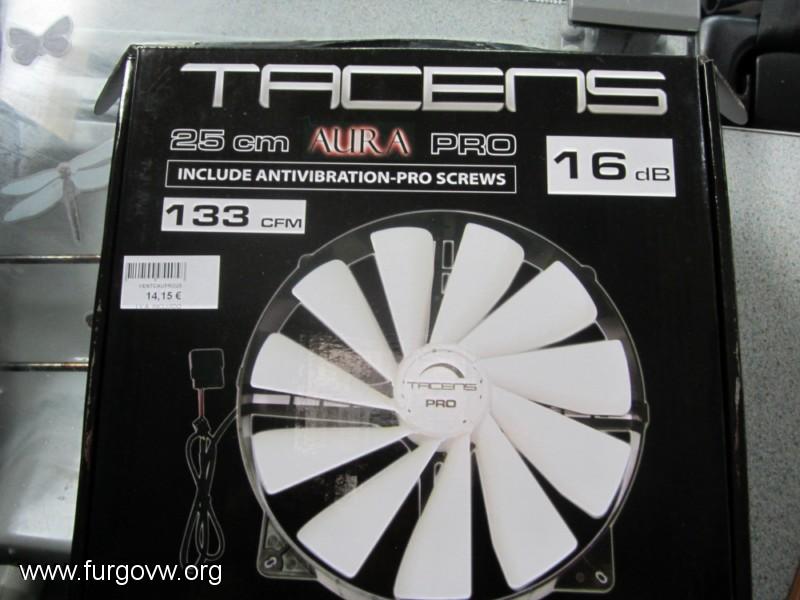

A la calaraboya original de 25 por 25, le aplicamos un extractor de humos, bueno, barato, y fácil de montar, con un ventilador de ordenador
El modelo de ventiladior es este:
Vale 14,15 €, y va a 12v

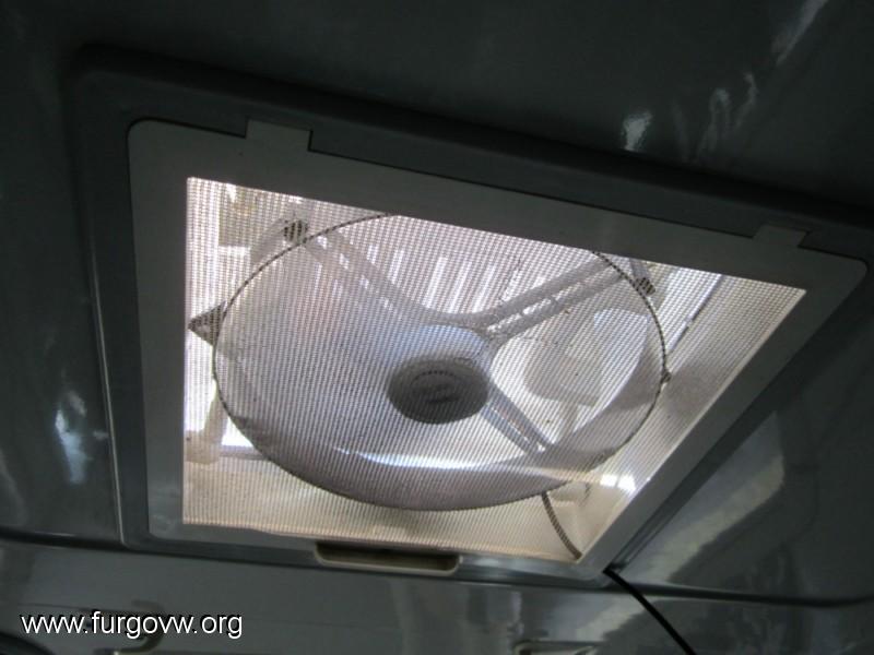

Es bien sencillo (de quita y pon), con la claraboya abierta, queda el hueco justo, metemos el ventilador con las "pestañitas de los tornillos" hacia las esquinas, y giramos, casualmente  ;D este modelo coincide, y el sólo se sujeta en los rebordes
Dejamos el cable para que pase por una esquina de la mosquitera, ...ah! se me olvidaba, la corriente...ahí depende de lo "finos" que seais, si le ponéis ahí una toma,...yo tengo el cable con un enchuefe rápido tipo jack, y engancho donde la tele, que tengo ahí sacada toma de 12v
y a funcionar!!!
Lo dicho Kike, muchas gracias por la idea  ;)
triti
Noviembre 07, 2011, 00:08:09 am #113 Ultima modificación: Noviembre 07, 2011, 00:11:16 am por triti
Aquí uno de los 'brico-finos'  ;D podrías hacer un miniagujerito y conectarlo por la parte de dentro del techo con el fluorescente de arriba, un interruptor pequeñito y a volar. Te quedaría definitivo y más presentable. (ah, y un fusible de 5Ah, no iría nada mal  ;))
Si el interruptor que le pones es uno de tres posiciones puedes incluso usarlo de ventilador o de extractor a voluntad según pulses para un lado o para el otro. Otra opción sería ponerle un potenciómetro, así podrías elegir más o menos velocidad. Ya el colmo: ponerle un termostato y que se encienda a una temperatura pre-establecida. Super práctico para cuando dejas la furgo sola al solete en verano y empieza a subir la temperatura. Indispensable en el caso que dejes perros dentro de la furgo, cosa que no me suele gustar mucho que lo haga la gente.

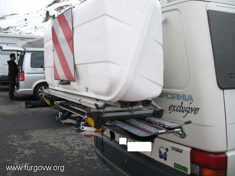

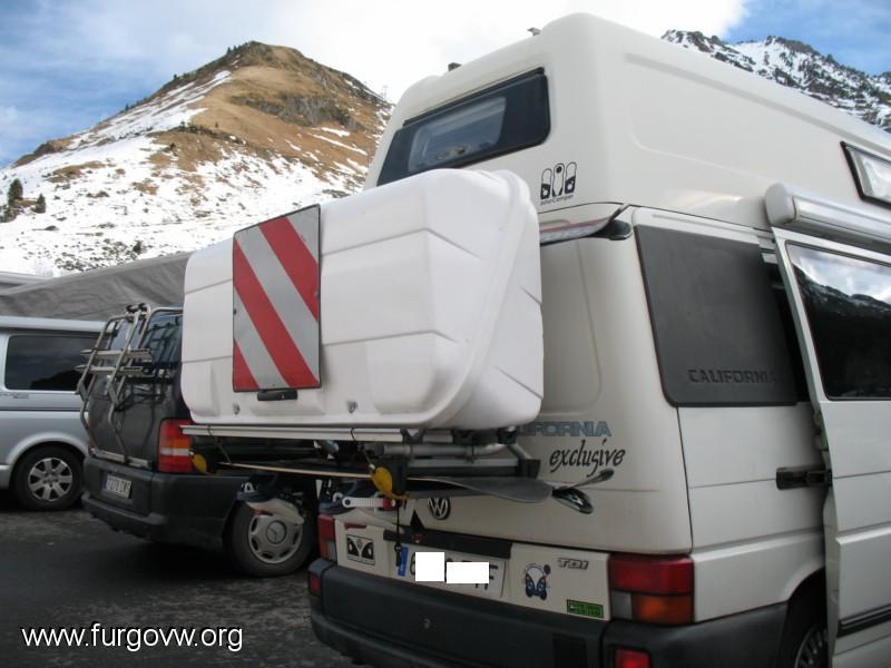

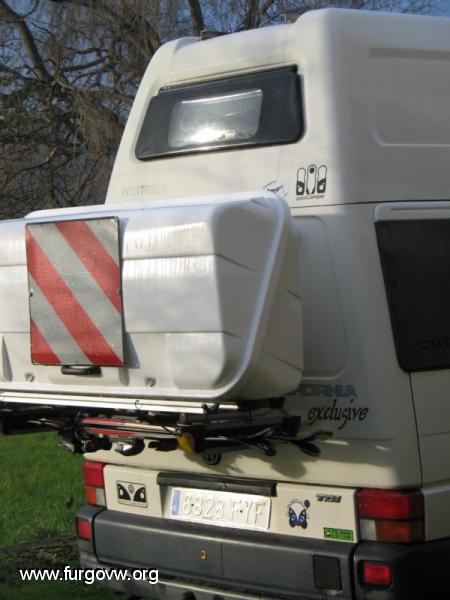

Vamo a enseñar "la equipación de nieve" por si alguno la quiere copiar
Si os podéis hacer con el un cofre para llevar en el portabicis, o el fiamma ultrabox de la foto o uno casero, cabe un mundo dentro, (boras, bastones, esquís cortos, raquetas, cascos, etc...) es una pasada
Idependientemente del cofre, en el portabicis por debajo se monta un portaesquí/snow, y la cuenta para llevar hasta tres pares de esquís, o dos tablas, ....o dos pares de esquís y una tabal, ....etc)
Hola, estamos como locos intentando chapuzear el portabicis y poder llevar asi 2 tablas de snow y tu brico la verdad es q nos gusta mucho ;D, pero tenemos una duda; dices que se pueden llevar 2 tablas pero, no te pegarian las fijaciones de la que esta en el interior ???
Irina
e importante tambien como has fijado los portaesquis? .loco1 ;D   Gracias
chejot3
Cita de: Irina en Febrero 16, 2012, 10:56:10 am
hola Irina
Los portaesquís van fijados con dos "U" con rosca en sus extremos y dos pletinas. Las "U" están remachadas al portaesquís, u por el otro lado pasarían por el tubo del portabicis, luego una pletina que cierre, y tuercas. (si eso le saco unas fotos el finde)
Sobre las tablas, puede que tengas razón, con dos tablas a la vez, igual depende un poco del tipo de ataduras,...yo siempre he llevao una tabla y 2 pares esquíes, pero Raúl22 lleva dos tablas con el mismo sistema (no sé si una de las ataduras será de las planas)
