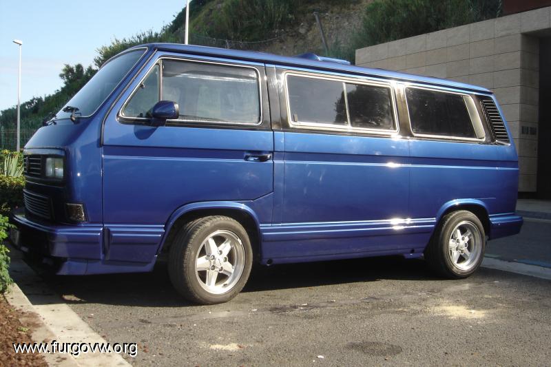

yo llevo los muelles H&R -4,5 cm, la conduccion muchisimo mejor.
200 y pico euros con portes dede alemania.
Cita de: turbonegro en Octubre 12, 2010, 19:04:22 pm
la mia ha bajado 45 mm
en concreto son estos
http://www.csp-shop.de/cgi-bin/cshop2/front/shop_main.cgi?nocache=1286900462&func=det&rub1=Suspension&rub2=Lowering%20Springs&artnr=12394a
los cogi de segundamano a un forero que conozco, se los he puesto justo despues de pasar itv en agosto, no teno ningun papel de homologacion veremos a ver que pasa en agosto del año que viene, creo que depende tambien a que itv vayas a pasar, por lo menos en mi zona.
y como sensaciones lo que os puedo decir es que mi furgo de por si estaba bastante levantada y en las curvas se zarandeaba un monton, fue ponerle los muelles y la direccion (en mi caso asistida) va mucho mas precisa y fina ademas de entrar en las rotondas mucho mejor y las curvas ni te cuento, pero claro, tambien tiene su parte negativa, ahora los badenes y los baches te los comes con el asiento y en mi caso con todo el equipamiento westfalia dentro pues cruje un poco pero a mi juicio merece la pena.

Por cierto Singlefin, que medida de neumatico usas? Muy bonitas esas llantas, son unas Ronal?

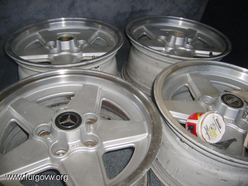

Bonitas llantas se parecen a las mias.Solo pague 90 euros en el desguace por las 4.Que nuematicos montas ?
hola marsal,
las llantas son de 16', neumaticos 205 delante y 225 detras.
si son las ronal, para mi gusto de las que mejor sientan a una T3

estos los compre en ebay ,creo que es el sitio mas economoco que hay ,a menos que tengas un buen descuento en los autorrecambios
