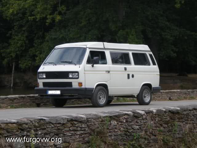

un par de fotillos
antes
despues

te a quedao muy guapa turbonegro  :o

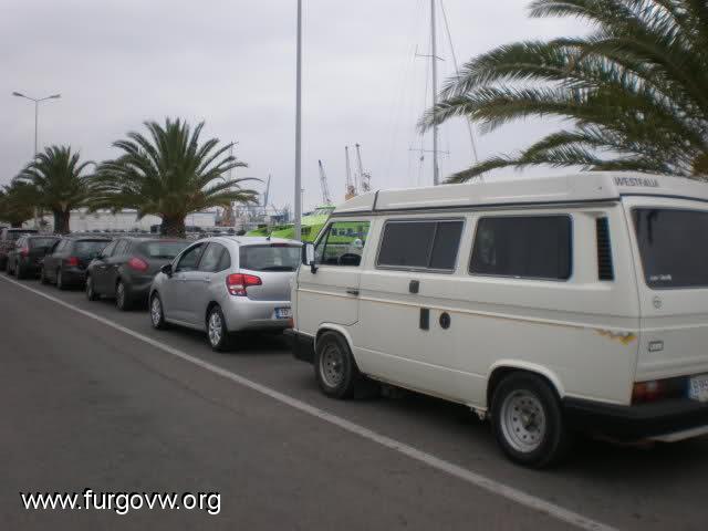

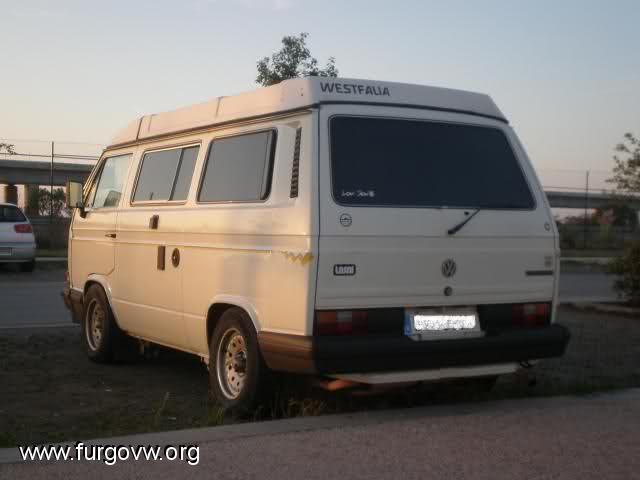

JULT3
Guapa furgoneta turbonegro,yo con tal de que se quede como la tenias al principio contento,la mía esta mucho mas alta,.la gente me pregunta si la e levantado!.Ala de htc le faltan pintarle unas llamas en grises a los laterales,ese no sera el camping de conil htc?
