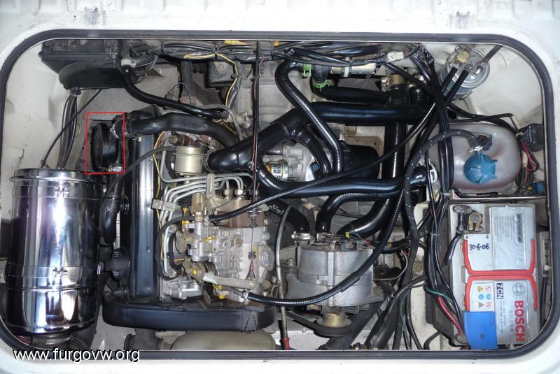

alcasa te refieres auna pieza negraencima de la tapa de balancines?

Cita de: niranira en Octubre 13, 2010, 11:01:39 am
alcasa te refieres auna pieza negra encima de la tapa de balancines?
para ser más preciso una imagen vale mas........
a la izquierda de la foto dentro del recuadro rojo, los hay con una salida o en mi motor en esta foto que tiene dos salidas, hay que quitar la/las bridas, sacar el/los tubos y tirar de él con fuerza, va sujeto a la tapa de válvulas simplemente a presión por una pieza de goma, es una pieza muy común a los motores seat-audi-VW
niranira
gracias alcasa , , la mia solo tiene una salida creo , y a diferencia de tu motor creo q tampoco tengo el corrector de humos ....como relucen esos manguitos .....
NachoT3
Cita de: niranira en Octubre 13, 2010, 13:34:00 pm
Por que el tuyo es un JX (1,6td) o si llevas un 1,9td es por que han hecho la configuracion del JX. El eterno dilema, si poner el 1,9 como viene o ponerlo como viene en el Jx
Los manguitos relucen por que...... que no reluce en la furgo de alcasa??, .....jejeje, es por que son de silicona. Se puede freir un huevo en ese motor jeeejj
alcasa
Cita de: Nachomon en Octubre 13, 2010, 14:26:35 pm
.meparto .meparto   muy bueno Nacho ji, ji
alcasa
pues ese tubo recoge las presiones del carter y sus vapores y los pasa a esa válvula , al cambiar al motor 1,9 el rectificador de motores, me lo aconsejó de ponerselo, dijo que con ello el motor va más desahogado
NachoT3
Cita de: alcasa en Octubre 13, 2010, 14:55:23 pm
Pues no lo tengo tan claro, alcasa, mi motor esta reconstruido 100% con todo nuevo, turbo reconstruido y resto de piezas nuevas o en muy buen estado, la seta o valvula de aspiración tambien la puse nueva. Al principio tuve varias autoaceleraciones( creo que puse un post por ahi), poniendole la valvula nueva se corrigieron pero aun asi se sigue manchando bastante la admision del turbo :P
alcasa
lo único que no hice y me recomendó el rectrificador, era el instalar esta válvula de forma que quedara horizontal y no inclinada como la llevo, lo que me llevaba inventar un codo, pero al final como me funciona bien no lo hice, no se quizas pueda ser esto

JULT3
Gracias por la foto alcasa,la mía esta colocada en la misma posición que la tulla.pero lo del cable descartado porque no fue enganchon o algo parecido,iba a 110-120+ -en autovía y se puso a tope el motor de golpe.
