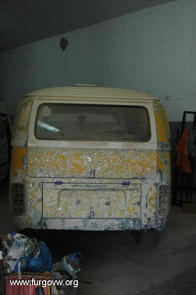

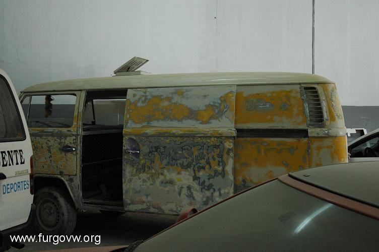

Aún estando todas estas piezas sin montar hemos comenzado con la preparación de la furgo para pintarla.
Este es el estado que tiene ahora mismo, la verdad es que esta costando bastante porque además de tener un montón de capas de pintura y masilla, cosa que es normal, la última capa de pintura que tenía era super dura.

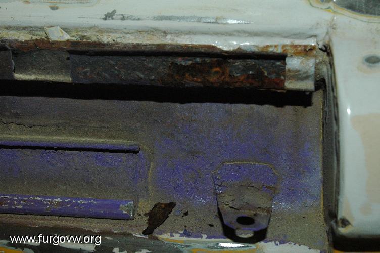

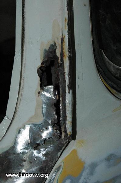

De momento hemos encontrado algunos podridos

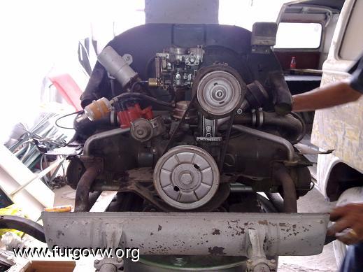

Aunque lo peor de todo ha sido a la hora de sacar el motor!!!
Despues de sacarlo y desmontarlo resulta ser que un motor que se suponía 1600 realmente es un 1300 con pistones 1200 y culatas 1600!!!!
Ahora entiendo porque mi furgoneta no subía las cuestas, porque quemaba tanta gasolina y porque no tenía fuerza ninguna, con razón.

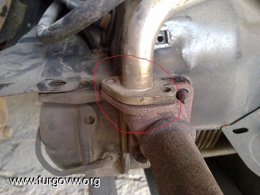

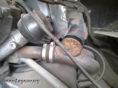

A parte de esto tiene holgura por todos lados y le faltan no se cuantos tornillos.
También le sobran algunas cosas

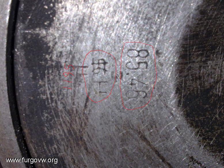

Aquí la foto del piston
La verdad es que es un problema porque yo pensé que había comprado una furgoneta que aunque físicamente la hacía falta una buena restauración, por lo menos tenía un motor en perfecto estado como me habían dicho.

los pistones son de 1.6, mira la referencia (1195? )  ??? ???
