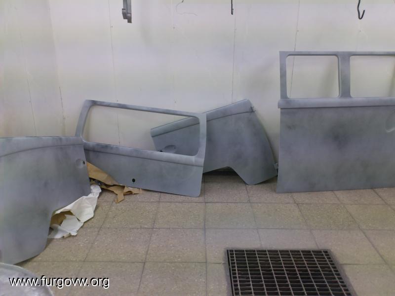

bueno voy a poner algo porque esto esta parado. esta tarde he estado limpiando los resbalones de las puertas delanteras y cambiandoles las gomas que estaban un poco quemadas
tambien me he pegado una vuelta por el chapista y ya tiene las puertas emparejadas, imprimadas , y pintadas por dentero

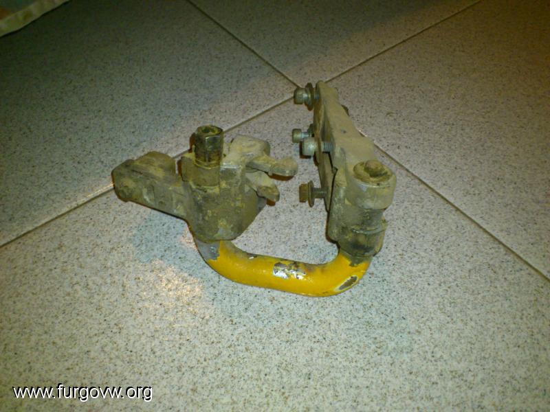

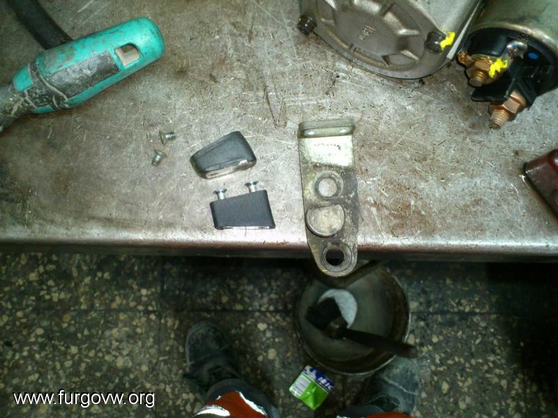

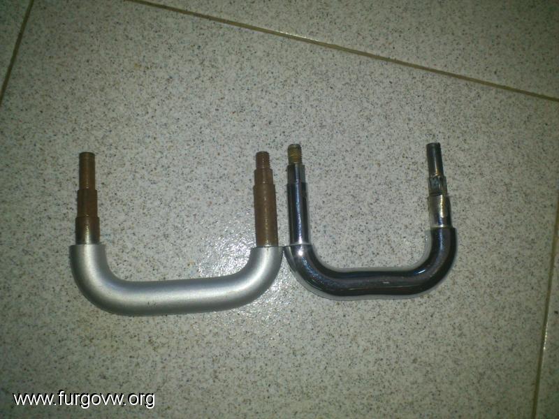

por otro lado ma a pasado una cosa que me estan solucionando si se puede .la U del muelle de la puerta corredera que es la pieza amarilla de la foto
la desmonte y la lleve a cromar para que se quede como se tiene que quedar ,al traerla estaba flamante limpie todas las otras piezas y cuando fui a montarla se partio por la mitad . si darle ningun golpe ni nada.he estado preguntando y me digeron que de t2 si habia y me dejaron una para probarla .cual fue mi sorpresa que a simple vista parecen iguales y cuando las comparas la de t1 es mas pequeña osea que no vale. pregunte en bbt  y llamaron a belgica y dicen que de eso  no hay nada de nada en ningun sitio asi que la he llevado a un tornero haber que puede hacer . asi que ya os contare

El problema es que t1 con puerta corredera hay pocas y de esas piezas segun tengo entendido no se fabrican de recambio, de todos modos la tengo en el tornero haber si me lo solucionan . Muchas gracias

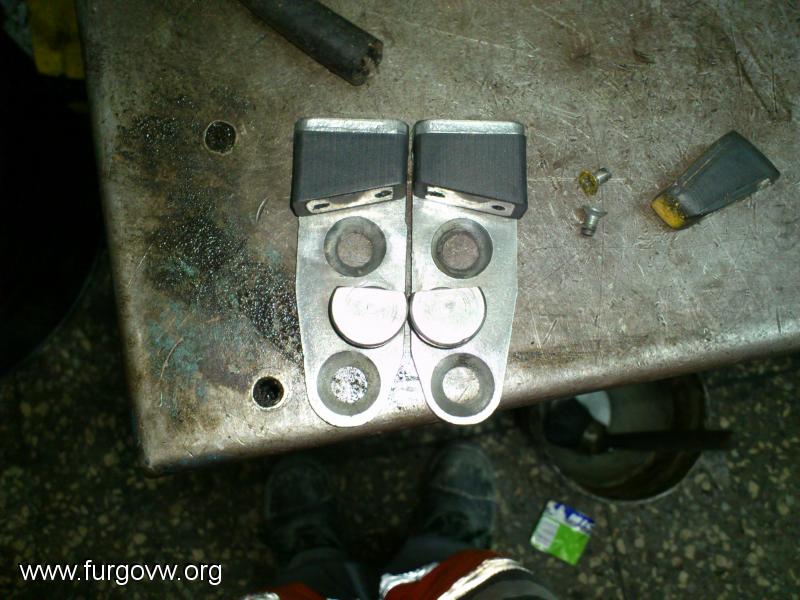

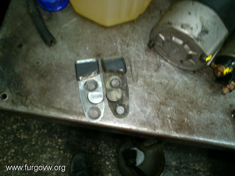

Bueno por suerte se ha podido soldar la pieza y se ha quedado bastante bien.aqui la comparacion de las piezas un cuestion.la de t1 es la cromada la otra es de t2 .nono

euskovan
el de T2 también te hubiese valido.. veo que tiene algo más de brazo.. pero con mover el tope que hay en la guía creo que se solucionaría..
pero mejor llevar el original..  ;)
salu2
  < click it!
chamo
uuiiii a tanto no llego yo . la verdad es que ni me plantee probarlo lo vi mas grande y pense no vale

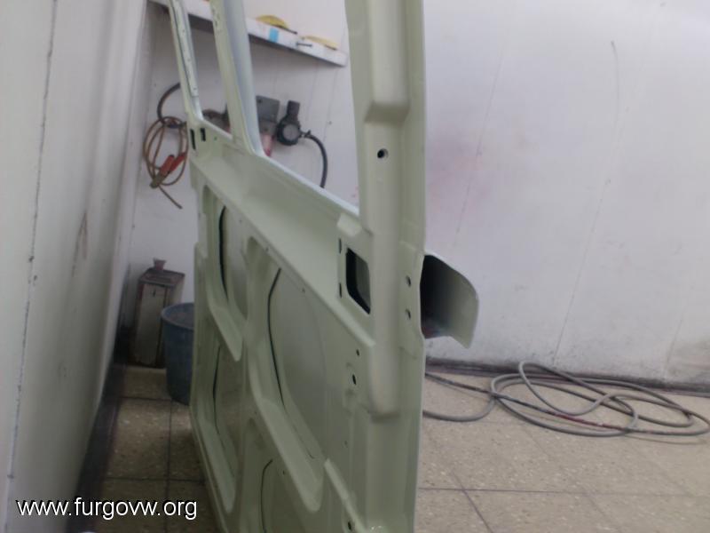

Haber si con un poco de suerte pongo mañana unas fotos de la parte de arriba ya pintada de blanco. Haber cual es el resultado.vamos si el pintor no me ha engañado
