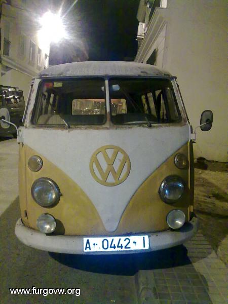

si y papa noel  .meparto .meparto .meparto. oye segun la documentacion lo que lleva son unos faros de largo alcance marca f.e.r , y yo pensando que eran antinieblas . ahora ¿ de donde saco yo otros faros de esa marca?  ??? ???

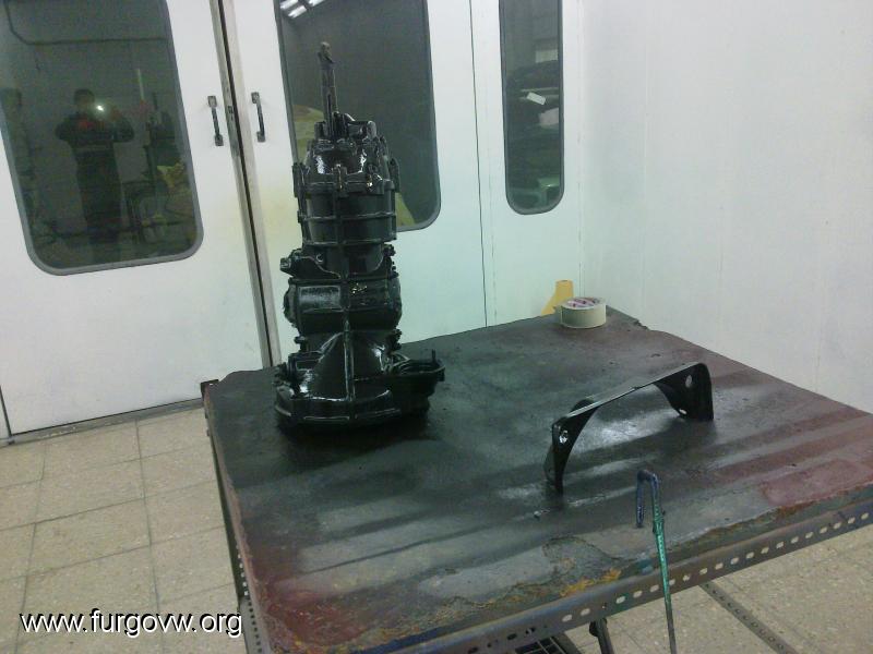

la caja de cambios ya esta pintada con pintura anticalorica . esto creo que son todos los avances que tengo ya hasta la semana que biene
puedes poner una foto con la camara de tu chavala delos faros o es muy pedir  .meparto

Chamo como has limpiado el exterior del cambio? y la pintura se la has puesto directamente?
Quiero desmontar el de mi T2 para limpiarlo exteriormente, que me recomiendas?

el exterior la verdad es que tiene mala lijada. yo le he dado primero con un liquido que tiene mi padre para limpiar las piezas, despues con un cepillo de alambres de esos que van con el taladro la he rascado todo lo posible, y por ultimo le he dado un liquido desengrasante de ese de limpiar los discos de frenos. la pintura he comprado una negra mate anticalorica marca bruguer , que aguanta 400 o 600 grados y se a aplicado directamente, 3 manos de pintura se le ha dado.

para que te hagas una idea , son estos
lo de la foto a ellos directamente ya se la hare en poder chavalote. lo que yo me pensaba es que eran antiniebla y son luces de largo alcance y encima en la documentacion pone hasta la marca f.e.r . he estado buscando por internete y no sale nada de ellos
javiseiscientos
estan mal dela parabola verdad,t emiro algo haber si consigo algo o no
