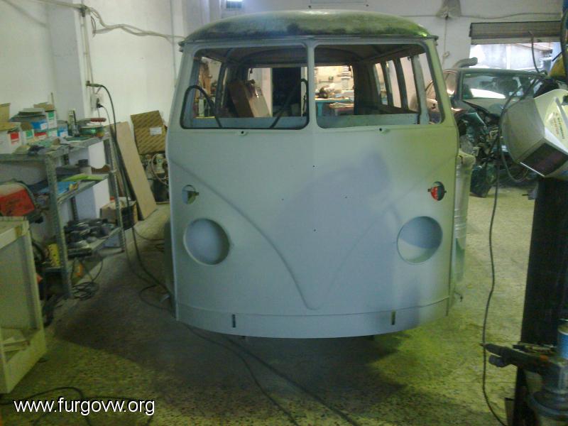

ale una cosa menos . el morro ya esta imprimado a falta de soldarle los soportes de los safaris

oooh dios mio. esto tiene color  .ereselmejor .ereselmejor
que tipo de imprimación le as puesto,¿ y se lija un poco la pintura negra de la chapa?

buen trabajo sergio si señor las cosas bien echas luego las ves de cerca y se nota el trabajo bien echo ,no lo digo porti sino por el chapista ,tu solo eres el capitalista,izistes bien en cambiarte de chapista

que buena pinta tiene esta T1, además con el frontal imprimado ya parece otra cosa eh!
ánimo que antes de que te des cuenta la tienes terminada..

la imprimacion no tengo ni idea cual es  .se lo preguntare. lijar si han lijado el morro antes de imprimarlo pero una lijada ligera.

de momento estoy supercontento ya se le ve el final a todo este embrollo.

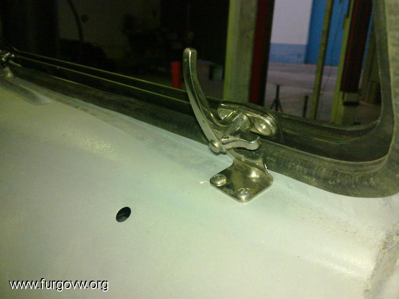

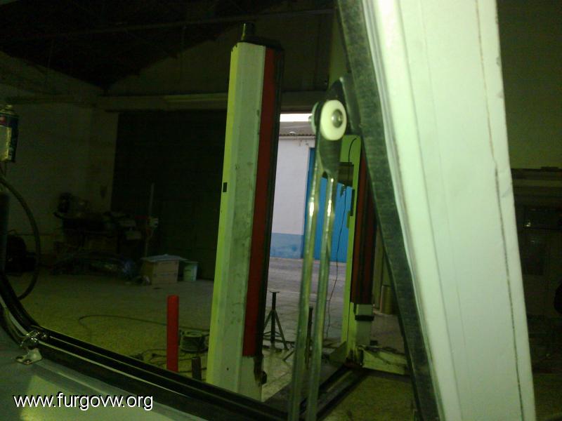

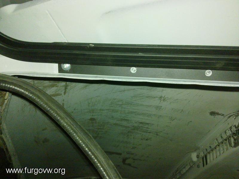

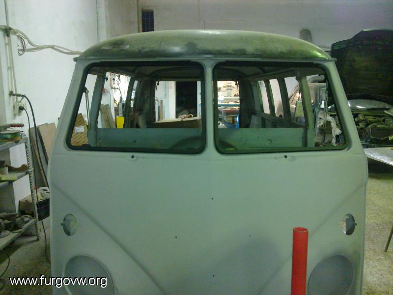

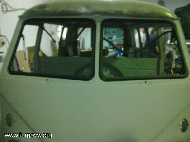

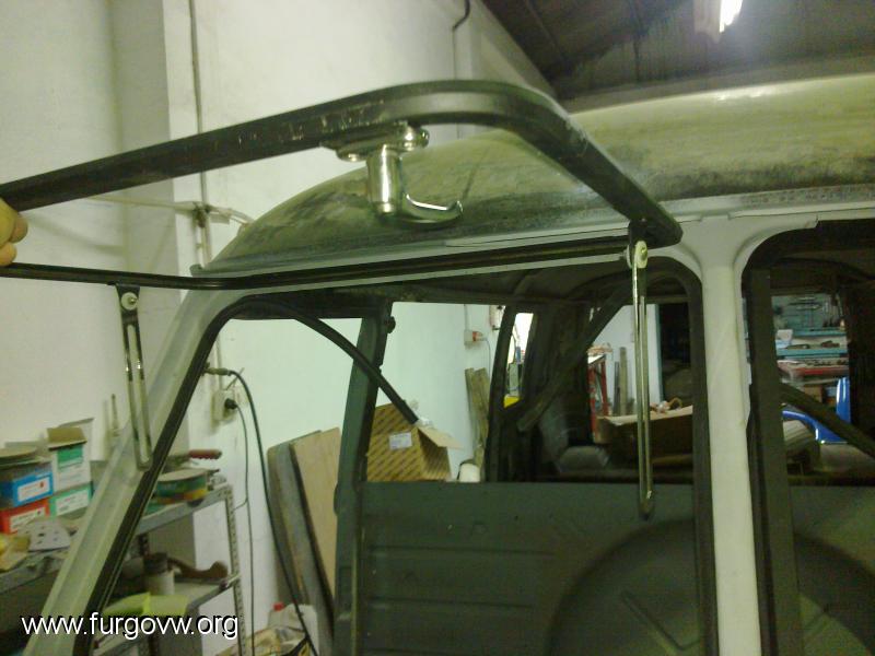

como no le dejo trabajar al chapista de momento por falta de capital y no puedo estarme quieto ayer por la tarde estube acoplando los cristales safaris para que antes de que empiecen a pintar pues hacer todos los taladros y soldar unos soportes laterales donde van las palometas de fijar los cristales. este fue el resultado
primero los presente en su sitio y marque donde mas o menos se quedaban centrados
luego se taladra y se atornillan las bisagras
se prueban que vayan bien
                                                                   se colocan los cierres
y se marcan donde van los soportes laterales
despues de marcar donde van los soportes ,los he vuelto a desmontar y metidos en su envalage hasta el dia de su montage
