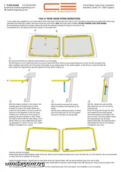

pufff intrucciones de las safaris  .pero sera para el que entienda ingles porque yo hablo español ,valenciano y por telefono  .meparto .meparto
javiseiscientos
porke no cojes el documento lo copias y lo pegas en el traducor de google yo pienso ke no ay ke estudiar en salamanca lo mismo ke lo as puesto aki en grande lo copias con boton derecho y pegas en traductor ,jode rkreo ke te a dado mucho el sol ,no tienes palmeras en casa .meparto

preguntas ,las lunas komo ban metidas en los safari entre el safari y la luna lleva goma,tienes ya los cristales ,donde estan las fotos delas lunas
chamo
haber los marcos se desmontan con tornillos y entre el marco y el cristal lleva una goma y lleva otra goma en el marco de la furgo . las lunas vienen en el kit es la caja  de carton sin destapar de la izquierda
