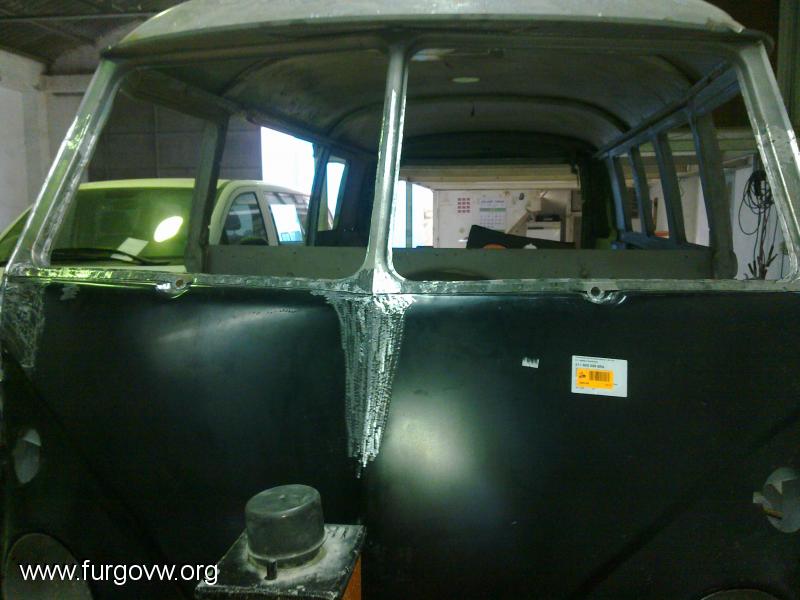

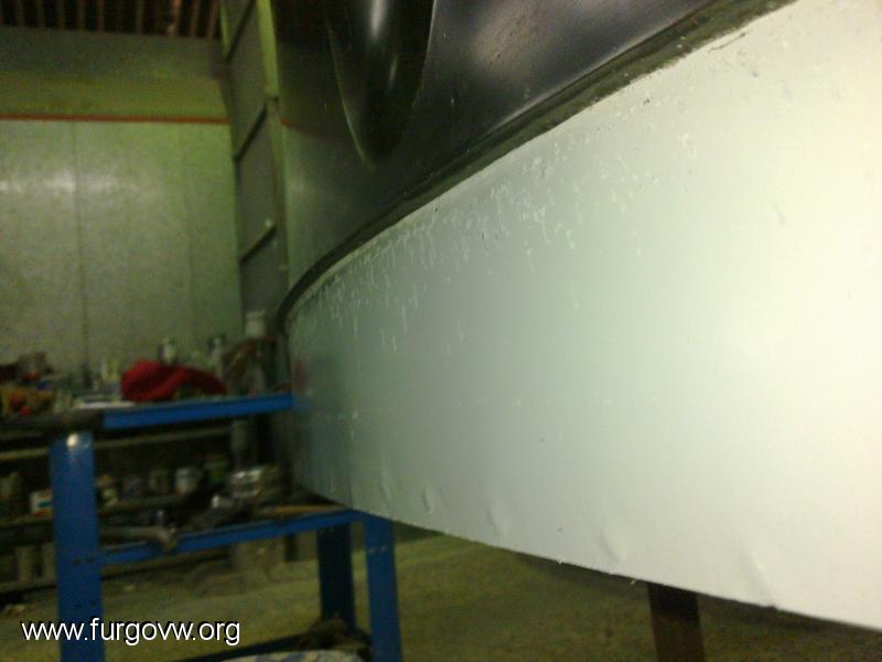

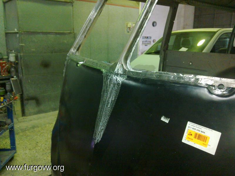

bueno el morro tiene bastantes problemillas la verdad y hay que acoplarlo bastante sobre todo en el acabado del parabrisas de delante pero bueno confio en que quede bien .ya os dire algo en cuanto lo tenga terminado del todo
javiseiscientos
chamo

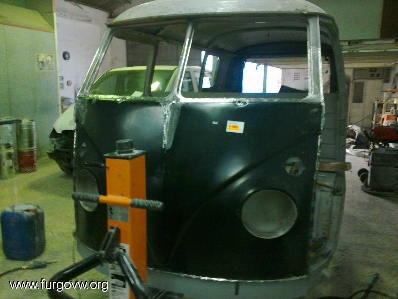

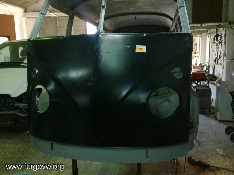

ale ya esta el morro acoplado y se ha quedado de lujo la verdad despues de ver ayer como quedaba me dio un bajon muy grande pero cuando he ido hoy habia una diferencia abismal,la verdad se notan mucho las manos de la gente profesional y ademas gente que a lo largo de su vida ya ha tocado alguna furgo como esta  .palmas .palmas .palmas
ha tenido que modificar a base de martillo hasta las endiduras de lo limpias porque no venian al sitio y la junta con la chapa de las lunas de delante habia casi 1 cm de hueco y lo ha tenido que formar a base de martillo y esas cosas que usan los chapista
javiseiscientos
chamo
pues la verdad he estado toda la tarde alli con el hombre y me he venido supercontento de ver como se hacen las cosas .aaaa y le voy hechando una mano en lo que puedo asi que algo de merito tambien tengo .pero la verdad ahora mismo ya veo como la furgo se va haciendo poco a poco.lo proximo es ya la parte trasera carril de puerta corredera y unas cuantas cosas que tiene que deshacer del otro chapista que no se quedaron bien que ya ireis viendo poco a poco
