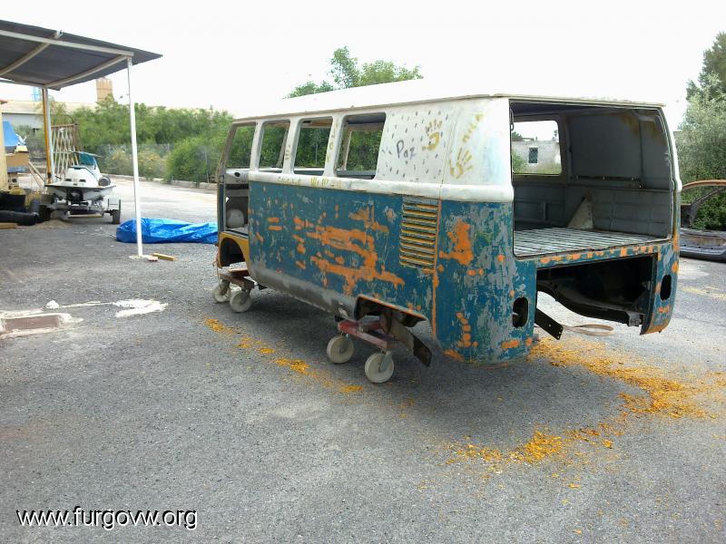

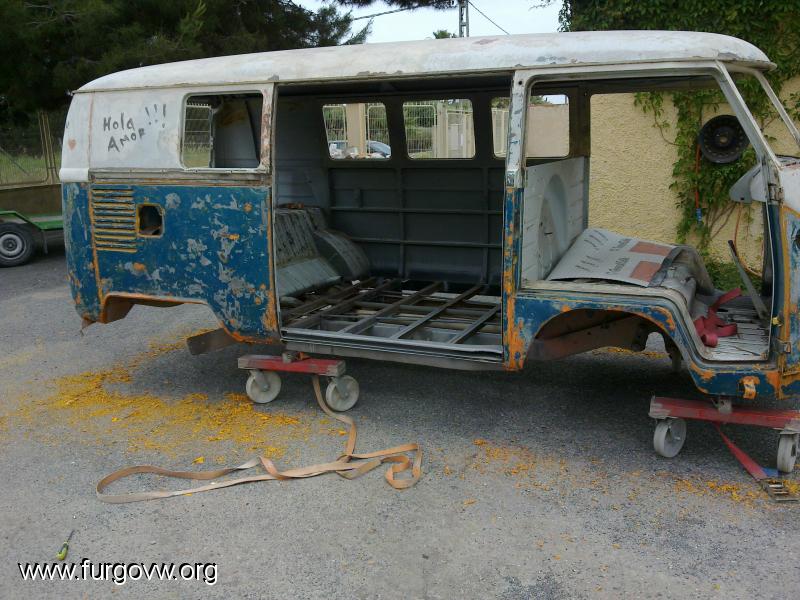

bueno hoy e enpezado a hecharle arena a casco porro y me he dado cuenta porque es tan caro eso,es un trabajo de chinos y para postres la pintura que lleva fuera no salta porque es muy blanda y rebota la arena asi que primero me toca decaparla a mano y luego chorrearla porque en los sitios que esta su pintura original si la quita relativamente facil asi que bueno con el poco tiempo que tengo la cosa va para largo

chamo que maquina usas?? xq la mia es cabina y la arena es corindon marron de gr 80 se lo lleva todo  .palmas .palmas diselo a tu colega compra un par de sacos y te ahorras un monton de tiempo

chamo
pues la verdad no se que arena es se que es de color entre marron y lila pero se lo comentare , de todas formas dice que la arena que utiliza es cara
chamo
lo de que es cara lo digo por si ayuda en algo.la vedad no se cuanto me ha dicho que vale cada saquito de esa arena pero me ha parecido cara

bueno pues antes de empezar a decaparla le preguntare que arena es la que estoy utilizando y le comentare lo que me has dicho

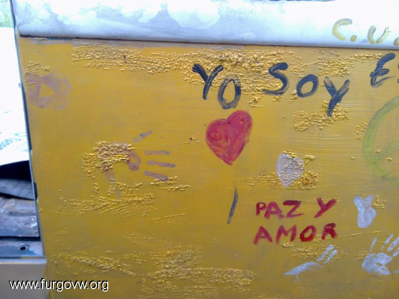

pues nada unos brochazos de decapante ,esperas a que se le hagan burbujitas a la pintura
y despues un poco de espatula  y el resultado amarillo fuera
ahora esta con su color original.por hoy ya me he cansado pero con otra pasada de decapante la dejo en chapa viva y asi solo arenare los oxidos y el chasis , por lo demas no me ha salido ni  un oxido mas ni ningun pegote de masilla. el morro aunque no se vea esta casi en chapa viva ya

ves a ke esta bonita  de color azul   .baba .baba buen trabajo litriiiiiiiiiiiii .meparto
chamo
pues la verdad despues de verla asi parece que tambien me gusta.pensaba que la iba a ver mas sosa o algo pero no ha sido asi
javiseiscientos
keda muy chula azul,si te gusta lo original como estas haciendo la restauracion tuya es la decision.
al final salio cojonuda la pintura mla mia resvalaba el  decapante pero lo tuyo sekeda muy bien ,vas a seguir ocn el decapante  la dejas en chapa sufrira menos la chapa.
