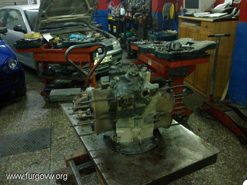

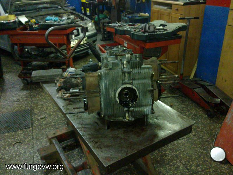

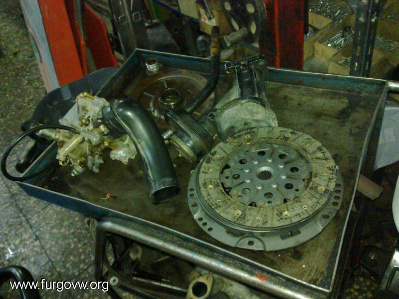

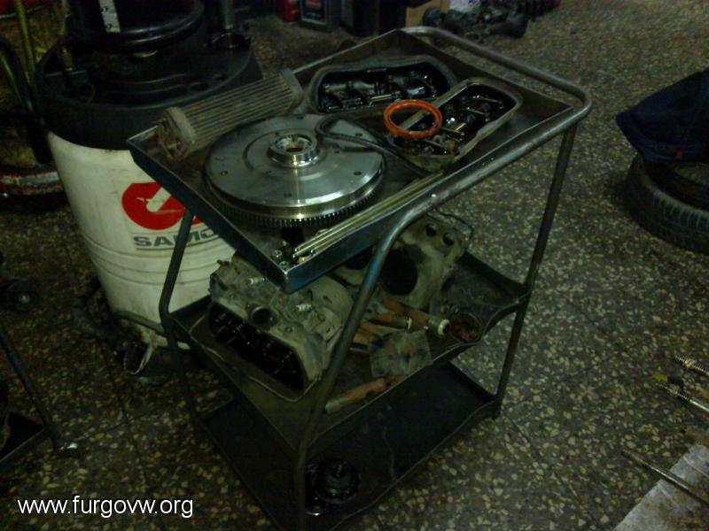

bueno pues el motor ya esta desmontado
los cilindros no se han sacado porque estan en perfecto estado y los pistones tambien y me ha dicho mi padre que moverlos sin necesidad nada mas que trae que futuros problemas como que los segmentos se giren y esas cosas. bueno que yo de mecanica entiendo poco que yo soy litri pues eso unas fotitos mas

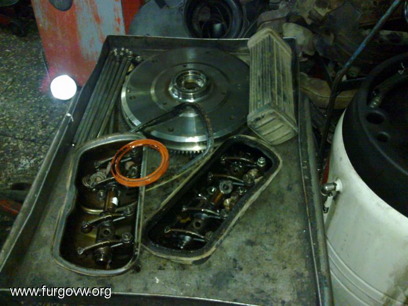

la verdad es que dice que esta todo en perfecto estado aun queda que desmontar algo que no se que sera porque yo lo veo bastante a trozos.lo que si tenia es que perdia aceite por el reten del cigüeñal pero se sustituira por otro nuevo y esperemos que no gotee mas
javiseiscientos
te tiraba aceite por ke el motor era un julai  .meparto .meparto
te tiraba porke el reten ese naranja es de silicona y no vale tiene ke ser de viton  .lengua2
chamo
ya se veia muy nuevo para que tirara aceite y tengo uno igual nuevo pero voy a ver si lo encuentro de viton.oye y eso de que es julay no me mola ni un pelo  .meparto .meparto

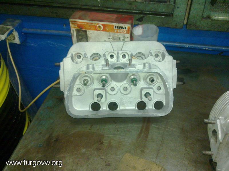

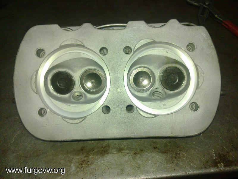

bueno las culatas ya han llegado de rejuvenecerse
se le han cambiado las guias de las valvulas ,retificado de asientos y valvulas ,descarbonizadas y arenadas

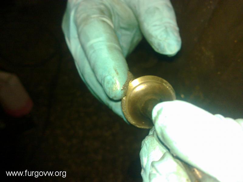

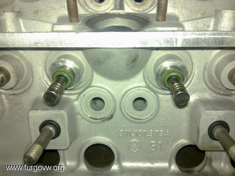

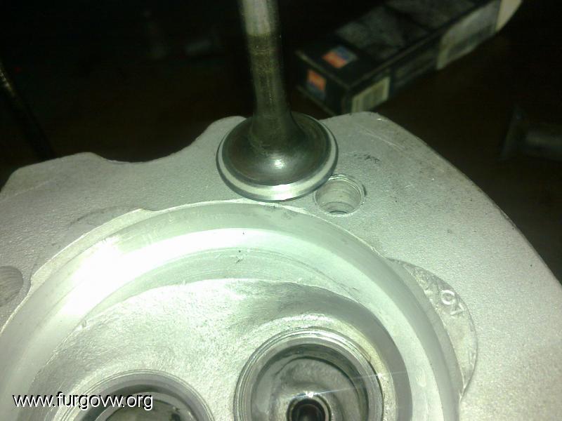

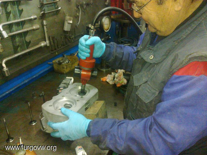

detalle de retenes en valvulas de admision que se le han puesto.y tambien se han esmerilado las valvulas y se han montado ya 8)
una valvula ya esmerilada
