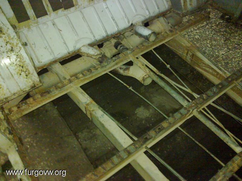

madre mia estube el sabado intentando sacar la primera traviesa digamos la mas pegada a la cabina delantera y no veas que faenon lleva eso. pero al final con persistencia a salido pronto fotos   .palmas
javiseiscientos
chamo

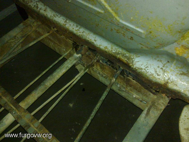

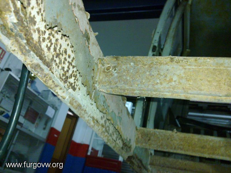

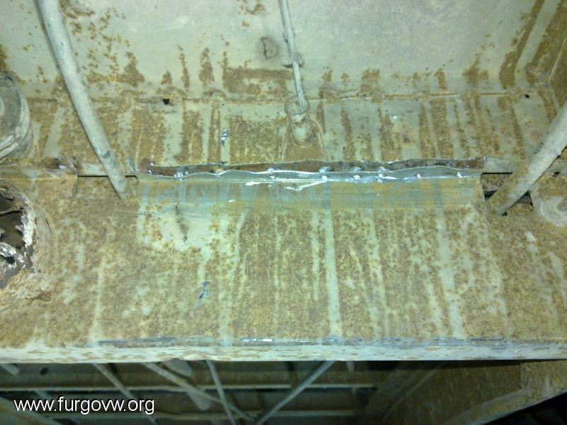

bueno aqui estan las fotos
eso ya un vez fuera no le hice mas cuando la estaba sacando porque estaba to ofuscado en que no habia forma de sacarla y ya la tenia suelta del todo ,y ahora me toca hacerle una chapa al frontal porque esta todo podrido
esa que falta enmedio me ha costado la mitad sacarla porque ahi no tenia que aprovechar la tabica de abajo por la que pasa el tubo de calefaccion y ha cortado por lo sano y no le saco ninguna mas porque sino se me cae al suelo ya la pobre .voy a ir colocandole ya algo
este es el lateral de la puerta corredera que esta podrida la chapa y la viga interior pero en bbt no la tienen tienen una parecida pwero no es igual pero me han dicho que van a ver si me la localizan ,  .malabares
