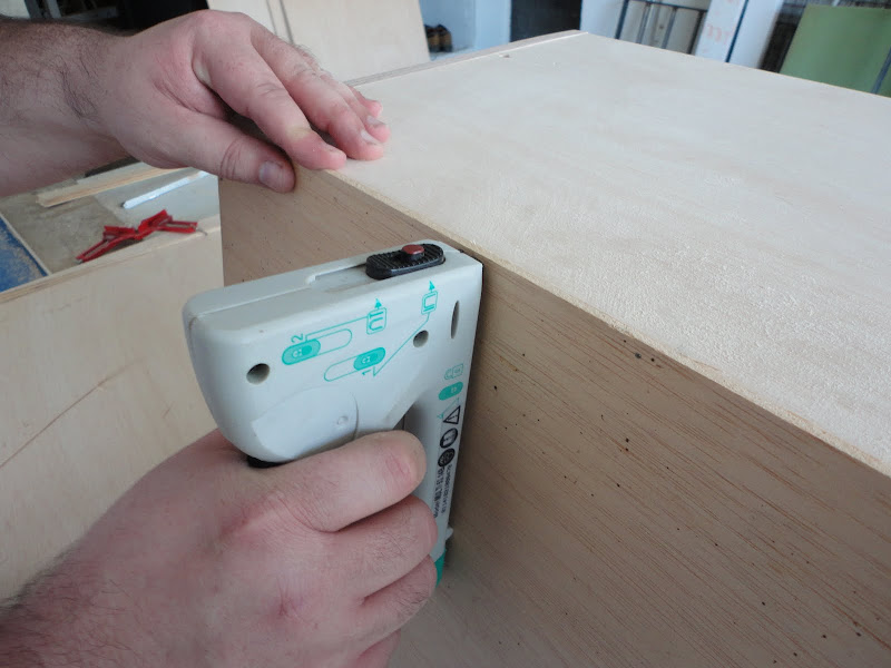

Marzo 19, 2011, 19:09:58 pm #81 Ultima modificación: Junio 17, 2012, 22:01:09 pm por Marchoso
esta tarde no hemos acabado la cama ni el armario, pero espero que mañana terminemos. Ahora ya podré encargar el colchón, una maravilla, de densidad 30 kg, enguatado por dentro y 12 cm de grosor. Me quería hacer uno en polipiel, pero me piden el doble, 450 €. Y por cada asiento haciendo juego en polipiel tambien, 300 € cada uno.
Aquí una grapadora interensate, aparte de grapas aquí la vemos clavando clavos.
