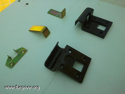

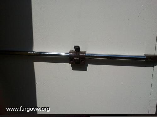

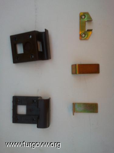

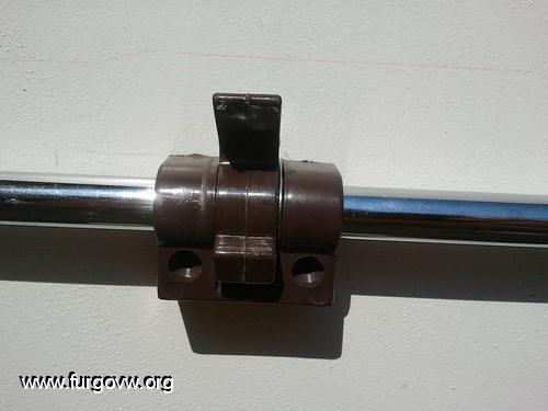

Estoy colocando una mesa exterior que cuelga sobre una barra saliendo del mueble cocina hacia el exterior por la puerta corredera.
Esta es la barra ya colocada sobre la pared, y creo que esta pieza hace de freno, ¿pero va así o va boca abajo?, tambien tengo la pieza metálica que no sé como se pone, te la enseño mas abajo.
por Ali Baba El Marchoso
Vista general de la barra
[/url]
La pieza metálica del centro es la que no sé como se coloca, creo que va con el freno pero no estoy seguro.
[/url]

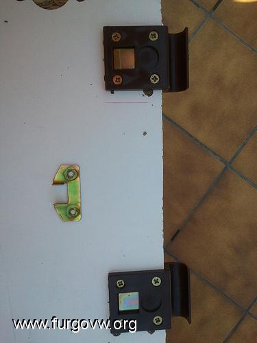

Estas son todas las piezas menos la que frena la mesa
[/url]
[/url]
La pieza metálica la he colocado así y ya la he atornillado
[/url]

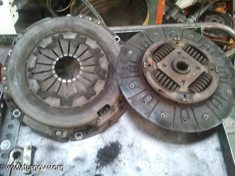

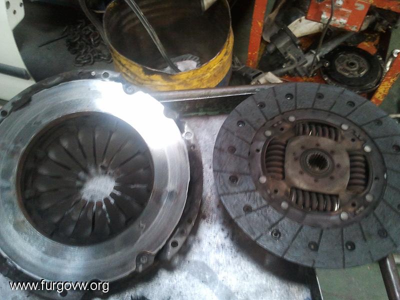

El embrague se ha roto y me ha costado 853 € arreglarlo, espero que me dure mucho.

Cita de: Marchoso en Agosto 04, 2012, 15:33:28 pm
Marchoso, esa pieza metálica se usa como pestillo para deslizarla hacia adentro o hacia afuera. La idea es que aprisiona la barra por debajo para que no pueda escapar. La parte corta debe mirar hacia abajo (al suelo), deforma que puedas accionarla con la mano. Cuando quieras quitar la mesa simplemente quitas el seguro y sale el tablero hacia arriba, pero mientras retiene la mesa unida a la barra.
Marchoso
Cita de: Logos en Agosto 04, 2012, 18:53:19 pm
gracias por la información, a ver si acabo la mesa esta semana y subo alguna foto. Yo es que todo lo veo complicadísimo.
