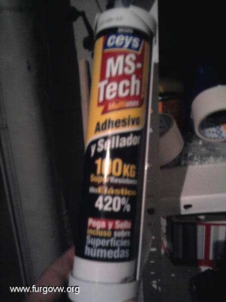

Al final me he decidido a kitarle yo tambien el marco y pegarla, pero tengo un par de preguntas: el marco kitado, luego lo recortasteis y luego pegado al borde de la placa ? al recortarlo no se deforma al ser aluminio o le pusisteis un perfil nuevo?  y a las patillas de la placa le soldasteis un cable directamente o algun conector? luego ke os parece este adhesivo tipo sikaflex ,gracias compañeros
cukiyo25
el marco: lo retiramos,lo cortamos y lo volvimos a pegar tal y como estava antes,no se deforma.
a las patillas de la placa,soldamos un trozo de cable de 4mm,tambien puede ser de 2`5mm y lo forramos con cinta termoretractil.
ese adhesivo tiene pinta de ser de buena calidad  ;)
