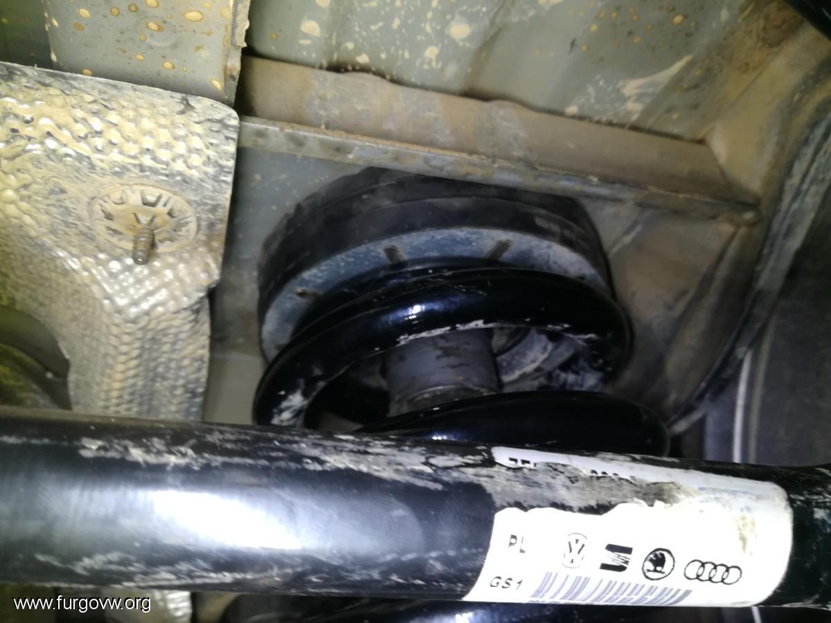

Por ahora la única modificación que he hecho fuera de como la pedí de fábrica es aumentar la altura del tren trasero (venía muy caída de culo), con lo que también se levanta de delante.
Encima de los muelles le puse 2 discos o galletas más sobre la que ya trae de fábrica:
Con eso habrá ganado unos 20mm más de altura libre al suelo, con lo que no sé si me merece la pena poner la suspensión de Seikel, que es + 30mm.
Todos los demás extras offroad (protecciones de bajos etc) los pedí a través del configurador a fábrica.

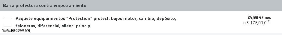

Acabo de configurar una Beach 4Motion y sí que tienes la opción del pack de protecciones de bajos, lo que pasa que las traducciones del configurador son lamentables y lo llama "Barra protectora contra empotramiento"

Ah vale, tienes razón. Sí que lo vi pero me parecía una burrada pagar lo que vale.
Como dice el compañero jpt, mi primera opción era Terranger, que además le pondré las suspensiones. Creo que sale más barato que directamente en VW.
Por otra parte, soy yo o me parece que los precios son una burrada por una plancha de aluminio de 3-5 mm? No se puede pedir en un taller donde trabajen aluminio o en algún otro sitio?

Poner los 2 discos hasta elevar 20mm se puede hacer tanto delante como detras sin comprometer transmisiones.

Barato no es, pero no son sólo 2 planchas de aluminio... Se trata de cubrecarter, cubre depósito, taloneras, cubre-escape y cubrediferencial trasero. si te buscas la vida para hacerlo tú será más barato, si vas a un taller a que te lo hagan tengo mis dudas porque tienen que emplear tiempo en diseñar las protecciones, comprar el material, llevarlo a corte por laser, plegado. etc... más luego montarlas. Y tienes que pagar aparte la homologación, yo con esto montado de fábrica no tengo ese problema y además también están cubiertas en la póliza de seguro en caso de que se dañen o algún desgraciado me las robe...
Si no me equivoco, delante no es tan sencillo como atrás, ya que van amortiguador y muelle juntos y no se puede poner un suplemento sin más... según me dijeron en el taller hay que hacer algún "apaño" y no lo vi claro.

Si bueno, me refiero a una plancha de aluminio por todo los bajos, cubriendo todo. Lo de la homologación en mi caso no es problema, ya que para un viaje así no hace falta homologar y aparte tendremos un seguro especial (no el típico a todo riesgo que te cubre en el territorio europeo).
Seguiré buscando opciones y si no veo nada nuevo supongo que preguntare en Sahara o directamente a Terranger, a ver cuánto me sale la broma jeje .loco2
