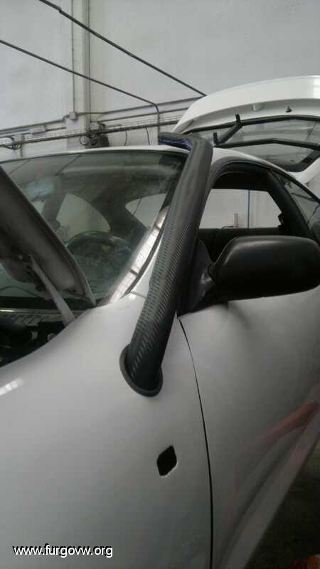

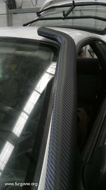

Un poco de luz...De la gente de autoterreno 4x4 de Zaragoza. Gracias bigotes.
Hola.
He estado revisando fotos por internet de snokels y las que tu me mandaste.
Me niego a subirlo por fuera de la aleta. Sobre el caudal de entrada de admision, hay que trabajar e intentar que vaya por el interior de la aleta y salga lo mas arriba posible. Hay que desmontar la aleta y trabajar en el interior que hay poco espacio.  Debería salir a la altura de las letras de syncro.
Como te he comentado por telefono, hay que intentar que salga el snorkel completo por unos 600 euros mas iva. Sin contar si lo pintamos del color de la carroceria o anulamos el enrejillado que lleva de serie para la admision.
Te envio fotos del toyota que estamos montando, a falta de ajustarlo. Este está terminado en imitacion de fibra de carbono.
