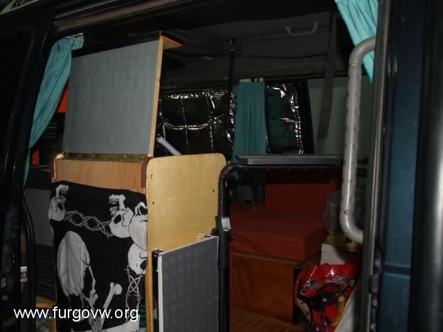

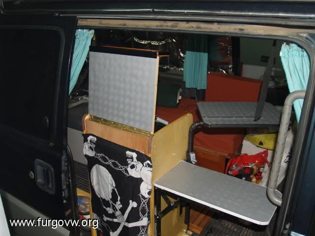

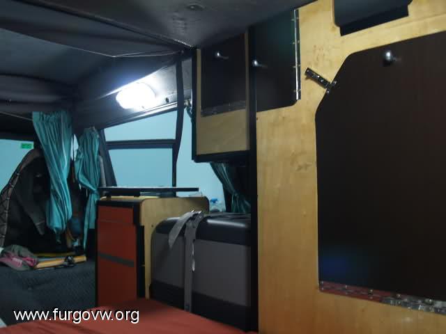

Os pongo las últimas novedades en "La Bicha", han consistido en:
1. Altillo para trastos de cocina con luz que ilumina el interior de la nevera, va a ras del hueco del techo elevable.

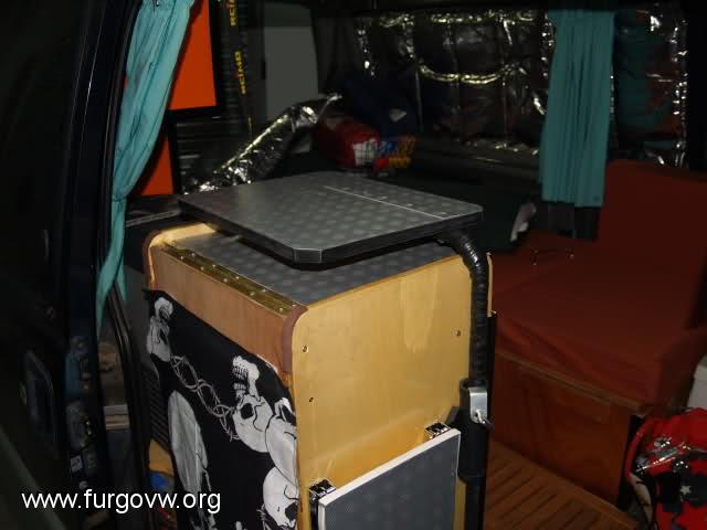

2. Mesa giratoria auxiliar reciclada de unas patas de silla rota y un mecanismo de sombrilla de playa que he cortado y soldado convenientemente. La pata de la mesa es provisional hasta que encuentre algo más gordo... (sirve para aguantar la hornilla y poder usar a la vez el lavabo, poner el dvd en alto y ver pelis, etc. Tb me sirve cuando va en posición de viaje para que no se abra el mueble fregadero con los saltos)
Aqui la mesa abierta y observad el amortiguador que aguanta la tapa del fregadero, cortesia de Amancio, gracias tio!!!   ;)
3. Mesilla-barra de bar para esas paradas rápidas en mitad de la ruta, cuando no nos da ni tiempo a comer por culpa de los atranques (más de uno la va agradecer de verdad!!!   )

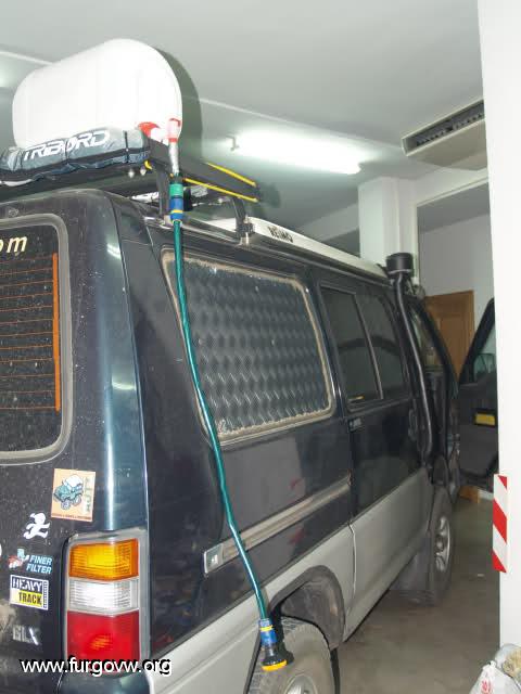

4. Ducha exterior de 20 litros para la playa (garrafa de los invernaderos con grifo   .meparto  ) la del año pasado se la comió el sol por ser una garrafa normal, aver si esta que es muy gorda dura algo más....

Que bonita tu furgo. Una pregunta, con los 20 litros tienes para ducharse varios, al menos para quitarse la sal varios....? o no da pa mucho?

Pues antes llevaba una de esas plegables de 10 litros con grifo, nos daba para quitarnos la sal a 2 personas durante 2 dias... eso si, un enjuague rápido y listo, con esta espero tener algo más de autonomía... en realidad voy a llevar 2 garrafas como la que he puesto que hace un total de 40 litros... eso si da para bastante más  ;D
